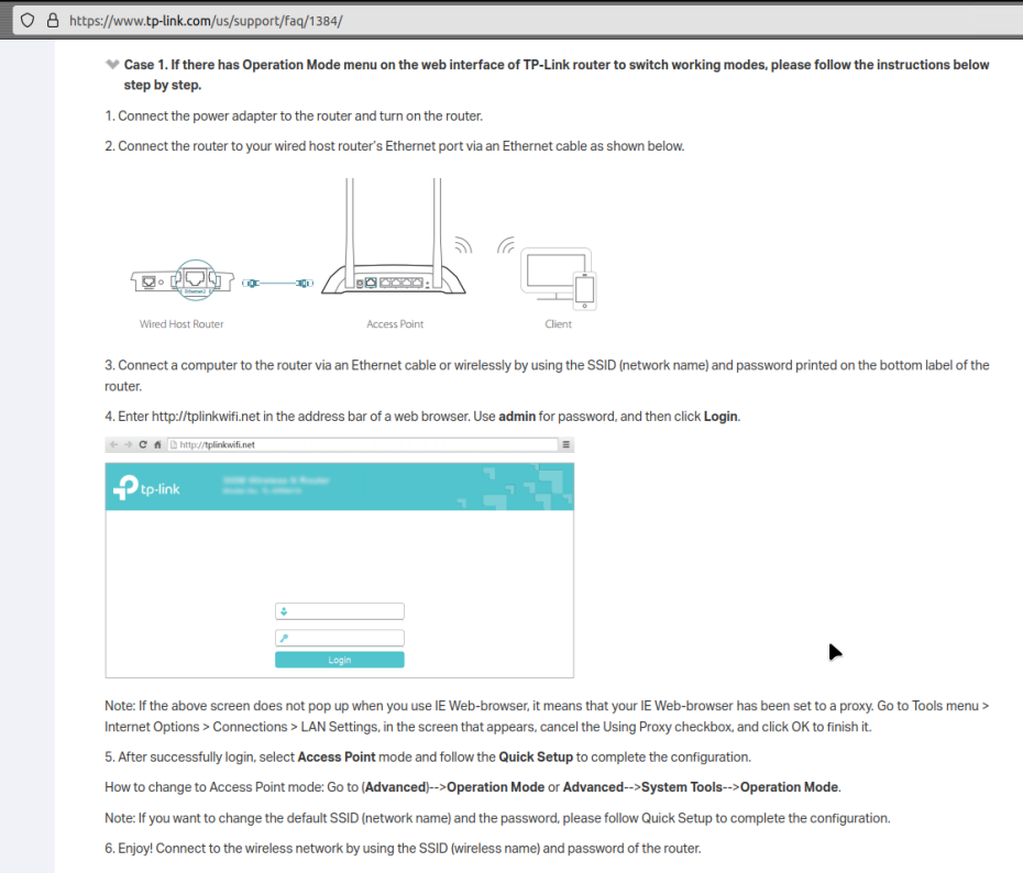

gdp77 Posted April 8, 2023 #4 Posted April 8, 2023 (edited) 1 ώρα πριν, το μέλος Nektar2018 έγραψε: τα AP συνηθως που εχουν θυρα ethernet την εχουν για συνδεση συσκευης. Δεν εχω βρει καποιο να λεει πως μπορει να χρησιμοποιηθει για συνδεση καλωδιακα με το router. Ακόμα και τα πιο φτηνά TP-LINK AP/router αυτή τη δουλειά μπορούν να κάνουν. Επιλέγεις AP mode (μπορούν να λειτουργήσουν και σε range extender mode). Συνδέεις καλωδιακά το router σου με τη θύρα WAN του AP και από κει και πέρα ρυθμίζεις το wi-fi του AP καταλλήλως (τα περισσότερα γίνονται αυτόματα). Τώρα ανάλογα με τις απαιτήσεις που έχεις για πόσους "πελάτες" θα συνδέονται ταυτόχρονα στο AP, σε πόσες μπάντες (2.4G + 5G) κ.ά., επιλέγεις και το μοντέλο και την τιμή. Edited April 8, 2023 by gdp77 1
gdp77 Posted April 8, 2023 #6 Posted April 8, 2023 5 ώρες πριν, το μέλος Nektar2018 έγραψε: Εχω διαβασει πολλα, εχω πολλες πληροφοριες στη ram μου αλλα δεν εχω καταληξει τι ακριβως μπορει να με καλυψει σε ενα budget ~100€ χωρις να χρειαστει να ζητησω τη βοηθεια ειδικου τεχνικου στις ρυθμισεις. Μπορείς και με πολύ λιγότερα χρήματα <30€ Αν θες να κινηθείς στα ~100€ που λες κοίτα κάτι τέτοιο. 1

gdp77 Posted April 13, 2023 #8 Posted April 13, 2023 1 ώρα πριν, το μέλος poulinos έγραψε: αν παρει router και οχι ap τοτε θα εχει 2 nat, διπλα port forward και γενικα αρκετα παρατραγουδα εκτος αν εχουν και ap mode To πρώτο link που δίνω έχει AP mode (to ξέρω γιατί το έχω). Το πιο ακριβό ΑΧ55 έχει και αυτό AP mode, το βλέπεις αν τρέξεις τον emulator της tp-link στο site. Γενικά σχεδόν όλα τα router της TP-LINK έχουν AP mode

gdp77 Posted April 15, 2023 #11 Posted April 15, 2023 33 λεπτά πριν, το μέλος Nektar2018 έγραψε: Εχω παρει το FRITZ 2400. Με επεισε η υποστηριξη τους, η εγγυηση και η προελευση τους Καλή η 5ετής εγγύηση, αλλά όχι για το εξωφρενικό κόστος των προϊόντων της εταιρείας. Τόσα χρόνια αγοράζω tplink & netgear για μένα και για άλλους που μου ζητάνε βοήθεια, ποτέ δεν έχει ψοφήσει κάποιο. Όσο για την υποστήριξη, δεν ξέρω σε τι ακριβώς αναφέρεσαι, πάντως και η TP-Link έχει forums που μπορείς να βρεις λύσεις για τα πάντα. Βέβαια οι ανάγκες μου είναι βασικές, οπότε για εξεζητημένα θέματα μπορεί η Fritz να υπερέχει, δεν ξέρω.
