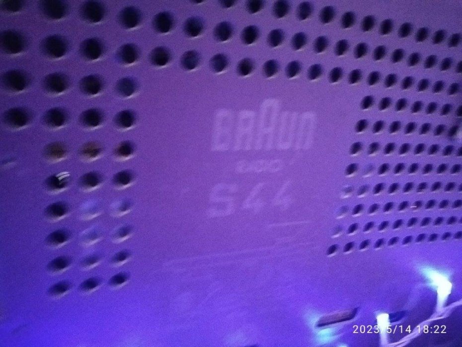

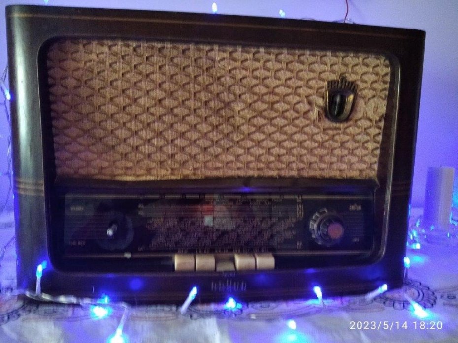

Μια απορία για οσους ασχολούνται ..΅Εχω αυτό το ραδιόφωνο κατασκευής 1953 .Ηταν σε μια αποθήκη παρατημένο τόσα χρόνια.
Το βρήκα και ρώτησα εναν ειδικό τεχνικό για επισκευή και μου ε'ιπε οτι αποκλείεται να πιάνει στην Αθήνα μετα την επισκευή λόγω βιομηχανικών παρασίτων.
Απογοητεύτηκα , αλλά είπα ..ας δοκιμάσω ..
το βάζω στην πρίζα  , συνέδεσα ενα καλώδιο για κεραία , περιμένω 5,6 λεπτά και ...λειτουργεί !!! απίστευτο μετα απο τόσα χρόνια , χωρίς επισκευή πιάνει καμπάνα  πρώτο, δεύτερο και τρίτο πρόγραμμα.
Το ανοίγω εσωτερικά και βλέπω ολες τις λάμπες να ειναι αναμμένες και να λειτουργούν ..το ηχείο ..αψογο ( καλά τηρουμένων των αναλογιών) αλλά πωσ μπορεί να λειτουργεί ενα ηχείο μετα απο 70 χρόνια χωρίς επισκευή???
Εχετε κάποια  εξήγηση ?
Σας ευχαριστώ

Δεν είναι παράξενο να λειτουργεί. Αν δεν έχει καταστραφεί η ανάρτηση του μεγαφώνου ή αν έχει φθαρεί λίγο, παίζει.
Επίσης οι λάμπες συνήθως δε χαλάνε, απλά αν έχουν πάρα πολλές ώρες λειτουργίας πέφτει η απόδοσή τους. Μπορεί να παίζει πιο χαμηλόφωνα, απ' ότι θα έπρεπε κανονικά.
Αυτό που χαλάει με τα χρόνια είναι οι ηλεκτρολυτικοί πυκνωτές και βγάζει βόμβο.
