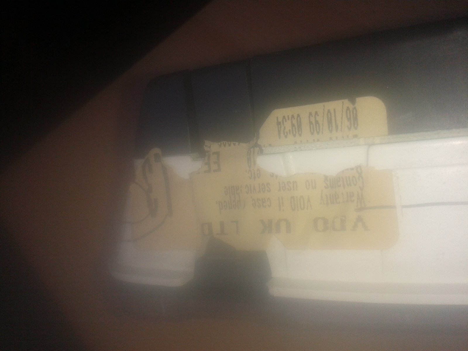

serpico75 Posted October 7, 2023 Author #7 Posted October 7, 2023 Τράβηξα την παρακάτω φωτογραφία. Κοιτάξτε τί μου έχουν κάνει. Δεν ξέρω ποιος. Η ίδια η vdo, η Nissan, ένας από τους δύο μάστορες από τους 3 που το έχω στείλει (τη φωτογραφία την τράβηξα μετά τον δεύτερο): Στο βαλε-βγαλε το ταμπλό, ούτε μια στο τρισεκατομμύριο δεν μπορεί να έχει γίνει το σκίσιμο. Η συγκεκριμένη τοποθέτηση δεν το κάνει αυτό. Δεν είναι τύπου τέτοιου. Ανθρώπινο χέρι (για κάποιο λόγο) το έχει κάνει αυτό. Κατι ακόμη να ρωτήσω. Τι είναι αυτό το Vin; Επειδή ήδη το έχω βγάλει και ξαναβάλει το κοντέρ-ταμπλο (είναι πανευκολο), μπορώ βάσει αυτού τού Vin, να βρω το part number, οπως θα έκαναν στη nissan, που χρειάζεται, και να προχωρήσω;
Simon Posted October 7, 2023 #8 Posted October 7, 2023 Δεν είναι παράλογο το σκισιμο εφόσον έχει γίνει προσπάθεια επιδιόρθωσης. Ο αριθμός του ανταλλακτικού είναι σφραγισμένος στο πλαστικό, ψάξε καλύτερα. VIN number είναι ο αριθμός πλαισίου.

serpico75 Posted October 10, 2023 Author #10 Posted October 10, 2023 Το βρήκα αυτό που ζητάμε. Είναι το VIN τής VDO. Είχατε δίκιο. Το καρτελακι με το VIN φαίνεται στην παραπάνω φωτογραφία (σκισμένο label). Δε μου το είχαν κάνει επίτηδες. Όταν το έδωσα για επισκευή, αναγκαστικά έπρεπε να σκιστεί για να φτάσει ο τεχνικός στην πλακέτα. Είμαι κάπως τυχερός διότι το σκισμένο μέρος απ' το καρτελακι, δεν είχε πέσει πουθενά, κι έτσι μπόρεσα να βρω το VID (248106F710) Το τρίτο από αριστερά που δε φαίνεται καλά είναι το 8 IMG-20231008-114058 hosted at ImgBB IBB.CO Image IMG-20231008-114058 in Johnyb98's images album
Simon Posted October 10, 2023 #11 Posted October 10, 2023 9 λεπτά πριν, το μέλος serpico75 έγραψε: Το βρήκα αυτό που ζητάμε. Είναι το VIN τής VDO. Είχατε δίκιο. Το καρτελακι με το VIN φαίνεται στην παραπάνω φωτογραφία (σκισμένο label). Δε μου το είχαν κάνει επίτηδες. Όταν το έδωσα για επισκευή, αναγκαστικά έπρεπε να σκιστεί για να φτάσει ο τεχνικός στην πλακέτα. Είμαι κάπως τυχερός διότι το σκισμένο μέρος απ' το καρτελακι, δεν είχε πέσει πουθενά, κι έτσι μπόρεσα να βρω το VID (248106F710) Το τρίτο από αριστερά που δε φαίνεται καλά είναι το 8 Αν παρατηρήσεις γράφει "warranty void if case opened". Στα ελληνικά σημαίνει "η εγγύηση είναι άκυρη αν ανοιχτεί". Το ταμπελάκι δεν μπαίνει τυχαία στο άνοιγμα, αν ανοιχτεί θα σκιστεί. Ένας σωστός τεχνικός θα το σκίσει με τρόπο που να φαίνεται μετά ο αριθμός ανταλλακτικού. Με το 248106F710 θα ψάξεις σε μάντρες ή καταστήματα ανταλλακτικών και θα βρεις αυτό που χρειάζεσαι.
Cyber_Cookie Posted October 10, 2023 #12 Posted October 10, 2023 23 minutes ago, serpico75 said: Είναι το VIN τής VDO To VIN είναι της Nissan και είναι πάνω στο σασί.
serpico75 Posted October 11, 2023 Author #13 Posted October 11, 2023 (edited) 22 ώρες πριν, το μέλος Simon έγραψε: Το ταμπελάκι δεν μπαίνει τυχαία στο άνοιγμα, αν ανοιχτεί θα σκιστεί. Ένας σωστός τεχνικός θα το σκίσει με τρόπο που να φαίνεται μετά ο αριθμός ανταλλακτικού. Ναι, θα συμφωνήσω απολυτα. Δύο ομάδες: ή έχεις γνωστό/φίλο/συγγενή/κτλ που σε στέλνει σε ΣΩΣΤΟ τεχνικό, όπως αναφέρεις, ή δεν έχεις αυτόν το γνωστό τής εμπιστοσύνης, ανοίγεις χρυσό οδηγό και πας γουρούνι στο σακί. Ανήκω στους δεύτερους, και τα αποτελέσματα στη φωτό. Η φωτογραφία δείχνει όχι μόνο τα της εγγύησης αλλά και ότι μπορεί (το πιο πιθανό) να έπιασε στα χέρια του την πλακέτα και να της έβγαλε τα μάτια. Κάτι που θα είχα αποφύγει σε έναν τεχνικό με γνώσεις, και όπως τον περιγράφεις. Η επισκεψή μου σε έναν σωστό τεχνικό θα μπορούσε να με είχε βγάλει από αυτόν τον πραγματικό γολγοθα, να με είχε στείλει εδώ και μέρες με ένα σωστό ταμπλό στο ΚΤΕΟ για επανέλεγχο που θα είχα περάσει, και το αυτοκίνητο να ήταν έτοιμο να βγει ΣΩΣΤΑ στους δρόμους. Δυστυχώς, όπως για την πλακέτα, το ίδιο γουρούνι στο σακί θα πάω να "αγοράσω" ταμπλό. Εφόσον δεν έχω γνωστό να πάω συστημένος σε τέτοιο κατάστημα μεταχειρισμένων που δουλεύουν, πάμε πάλι στα τυφλά. Edited October 11, 2023 by serpico75
