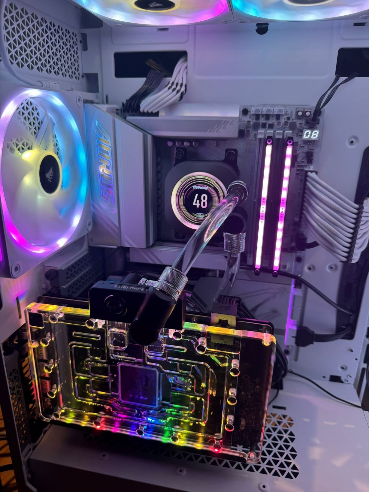

Στο πρώτο installation απλά συναρμολόγησα τα πράγματα και το εβαλα να δουλευει για να δω αν ειναι ολα οκ.
Ειχα ξεχάσει και 3 καλώδια που δεν ήξερα οτι χρειαζόντουσαν, οποτε μια μικρή παραγγελια ακόμα και μετα απο 2 μέρες τα είχα.

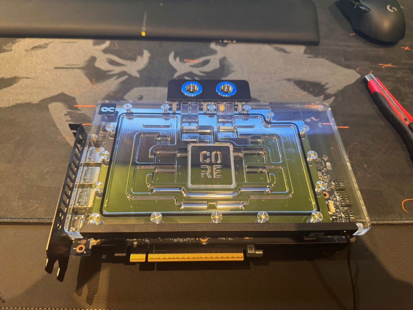

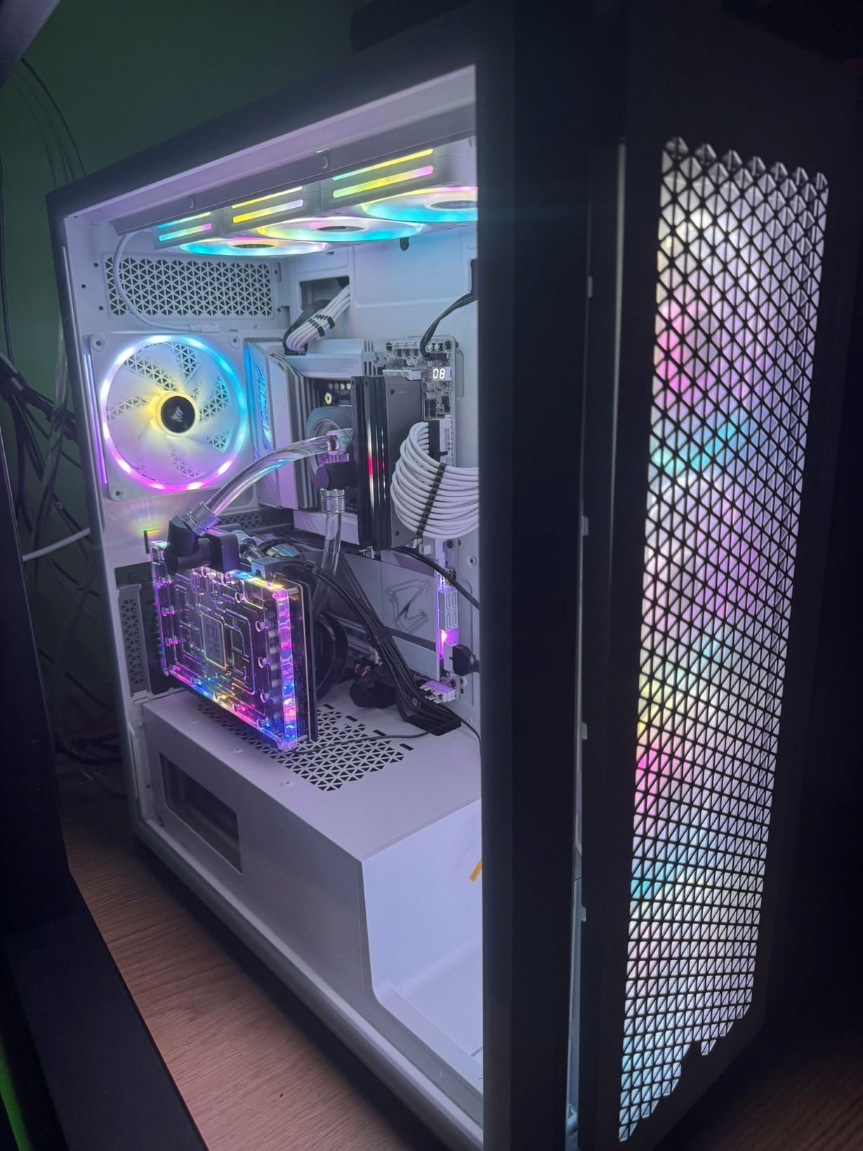

Οπότε ηρθε η ωρα για την 5090 να μπει στο νεράκι:

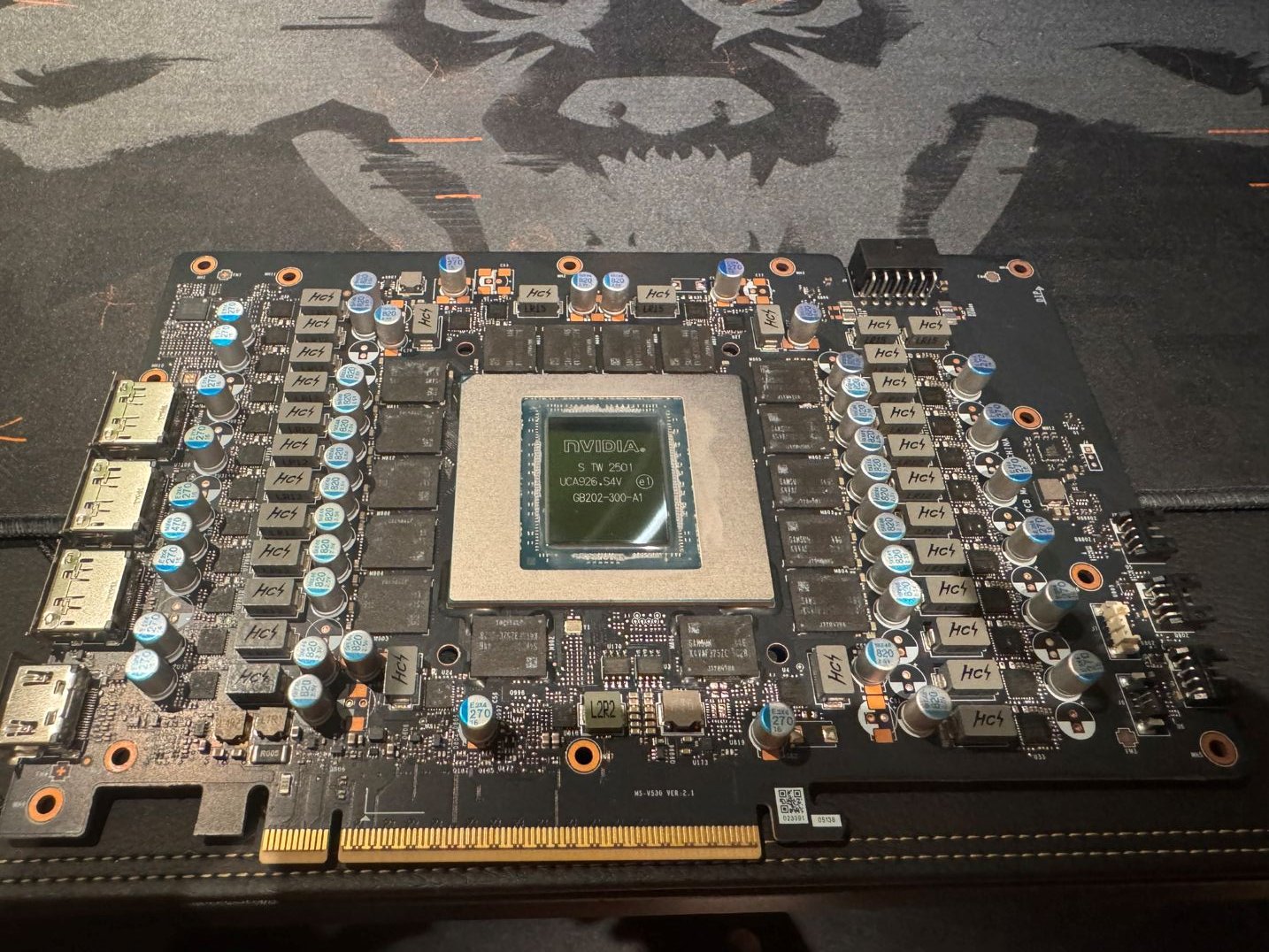

Ξήλωμα η ψύκτρα και καθάρισμα:

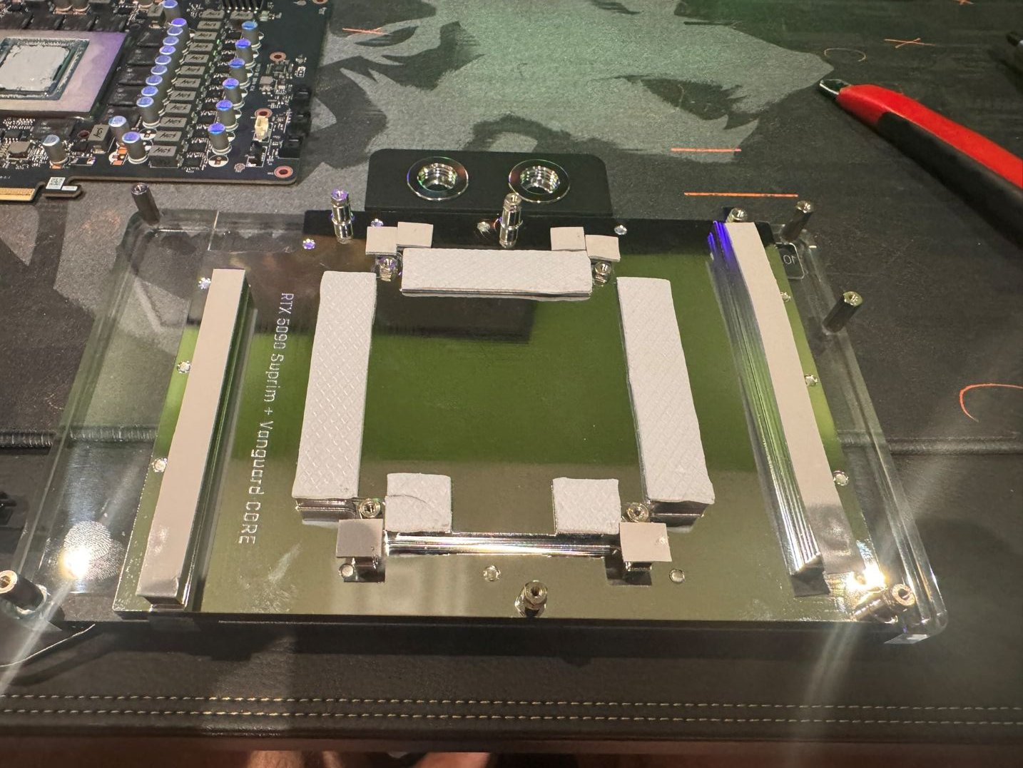

Προετοιμασία του μπλοκ:
Πολύ καλή η alphacool, ειχε precut τα pads στα μεγέθη που επρεπε, οποτε απλά τα έβαζες εκει που σου εδειχναν οι οδηγίες.
Οποτε μπήκε και το νεράκι και είμαστε κομπλέ.
Το PC είναι λίγο αδειο τωρα, αλλα δε πειράζει.

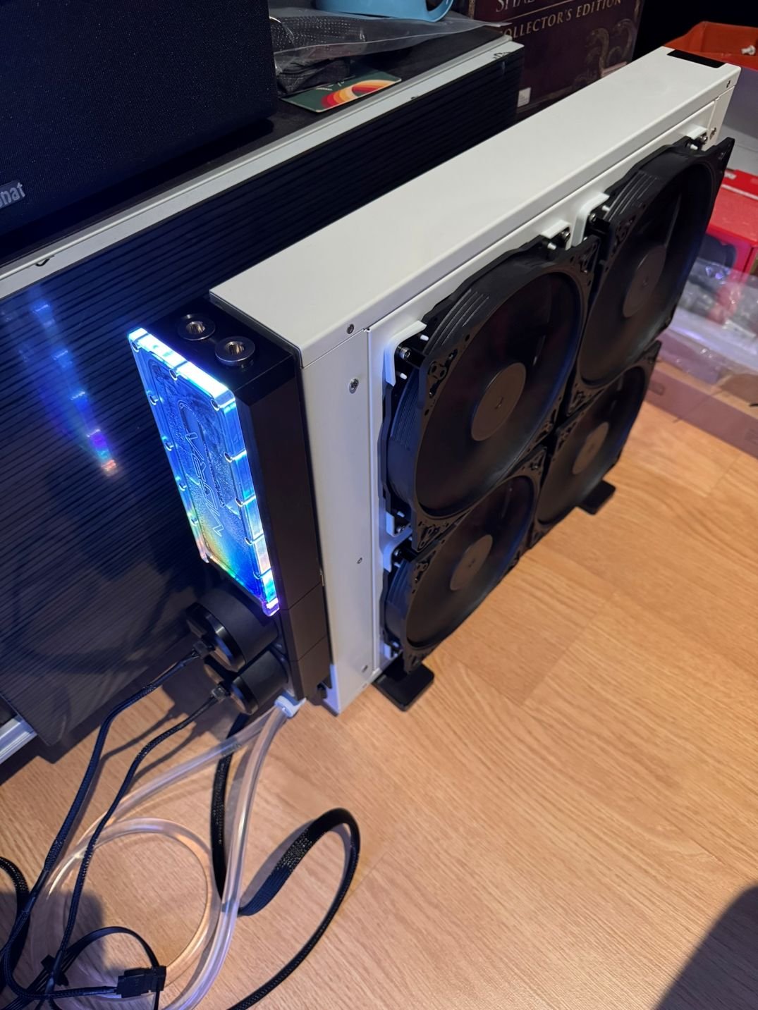

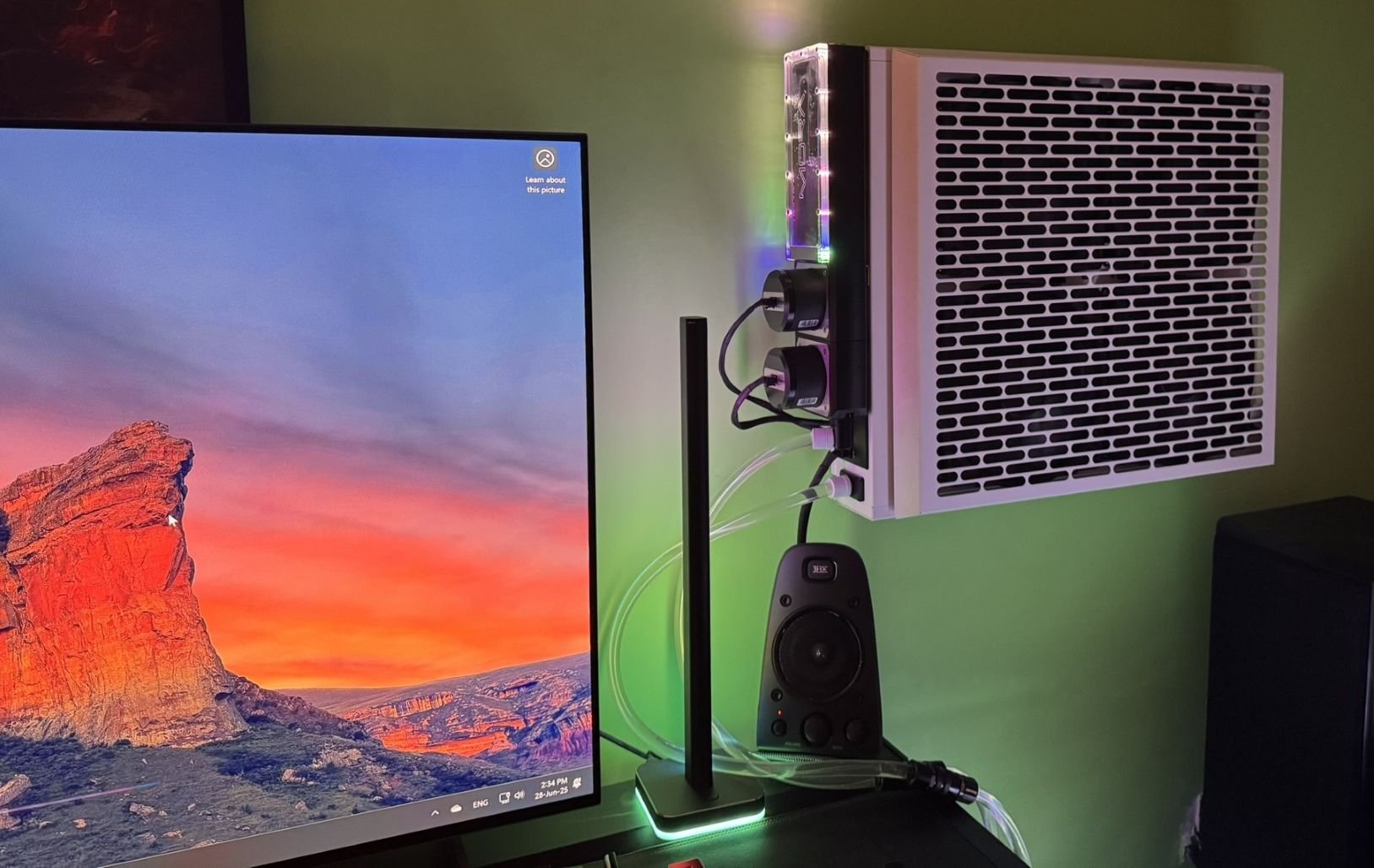

Το τελευταιο ήταν να μπει στον τοίχο όπως το ειχα σχεδιάσει, και βγήκε αρκετά καλό.
Με τα quick-disconnects, ειναι πολύ ευκολο να το μετακομίζω οταν χρειάζεται και ειναι πρακτικά αθόρυβο. Εβαλα 2 αντλίες για πιο άνετη μεταφορά του νερού κ το συστημα περνει κατι παραπάνω απο 2 λιτρα υγρό. Οι ανεμιστήρες ειναι οι Noctua NF20 που προτείνει η watercool μια και εχει βάλει τους connectors ακριβώς εκει που χρειάζεται για να μην υπάρχουν πολλά καλώδια.
Idle η κάρτα κάθεται στους 30 βαθμούς (εχουμε και ζέστες τωρα) και σε gaming πάει 50-55 χωρις να ζορίζω ανεμιστήρες κλπ.

Τωρα με το MORA ευκολα πας σε SFF
Ειναι κλασικη περιπτωση....δεν χρειαζεσαι μεγαλο κουτι πλεον
Καλα εκανες και εβαλες 2 pumps και πολυ καλη επιλογη για το μπλοκ της 5090. Η Alphacool εχει ανεβει πολυ
Κουκλί! Το χα δει στον der8auer που είχε πάρει το μεγαλύτερο με τους 16 ανεμιστήρες και σκεφτόμουν για προτζεκτάκι όλο το πισι σε κορνίζα μαζί με το ψυγείο στον τοίχο...κάποτε.
Καλόψυκτο και πολύπαιχτο!
