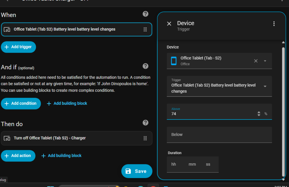

YDinopoulos Σεπτέμβριος 22, 2025 #4 Σεπτέμβριος 22, 2025 Αν εχεις καποιο pc μονιμα ανοιχτο σπιτι, γινεται μεσω μιας εξυπνης μπριζας και Ηοme Assistant. Eχω 3 Tablet στα οποια ανοιγει η μπριζα στο 18% και σβηνει στο 75%. Aυτην εχω... Just a moment... WWW.SKROUTZ.GR

YDinopoulos Σεπτέμβριος 22, 2025 #7 Σεπτέμβριος 22, 2025 Το USΒ που σου εδειξα, συνδεεται στο Wifi σου. Στο Android σου, θα κατεβασεις/τρεξεις το Home Assistan application με τα credential που θα βαλεις εδω... Στον σερβερ σου, μπορεις να τρεξεις καπως (docker, LCX , VM, κατι... ) μια μικρη εκδοση Home Assistant. Εκει μεσω του Sonoff Integration , φτιαχνεις αυτοματισμο... πχ 2
