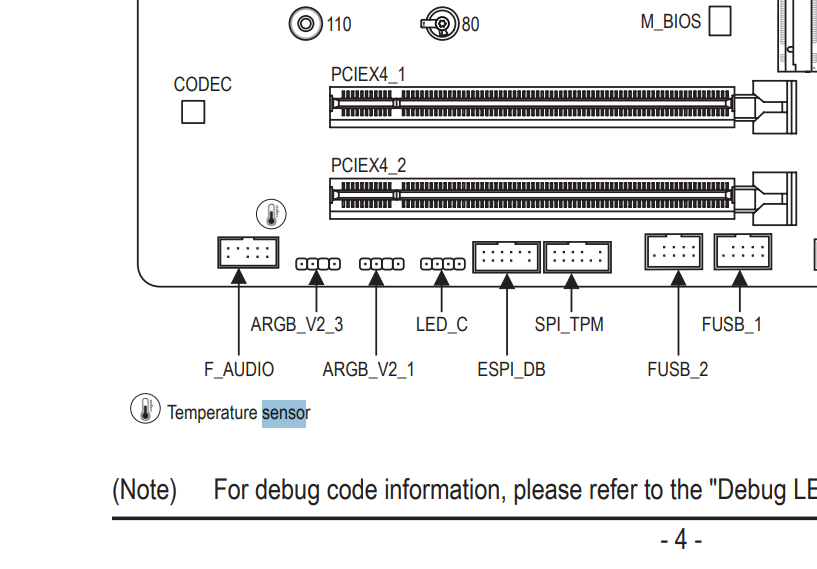

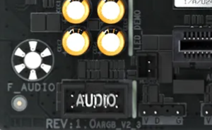

Πάρε έναν αισθητήρα θερμοκρασίας νερού (κάπου 10ε έχει) αρκεί να έχει και η μητρική σου header για να τον συνδέσεις. Με 2πιν είναι. Και φτιάξε την καμπύλη βάση θερμοκρασίας νερού. Μέσω του fan control, βολεύει απίστευτα. Η μαγκιά είναι ότι με αυτόν τον τρόπο δεν επηρεάζονται οι στροφές των ανεμιστήρα από τα στιγμιαία spikes που κάνει η θερμοκρασία ειδικά του cpu. Αν θες σου ανεβάζω φώτο πως το έχω κάνει εγώ στο δικό μου
edit: αποτι φαινεται εχεις temp sensor header
Έγινε επεξεργασία από BloodMage
Ωπ, αυτο, ΔΕΝ το ειχα σκεφτει ΠΟΤΕ.
Αυτο ειναι υποθετω (δεξια/λιγο επανω απο το AUDIO το 2πινο? )
Και ναι, ανεβασε τι εχεις κανει πλιζ....
  • Agree 1
2 ώρες πριν, το μέλος YDinopoulos έγραψε:
ναι αυτο ειναι!
