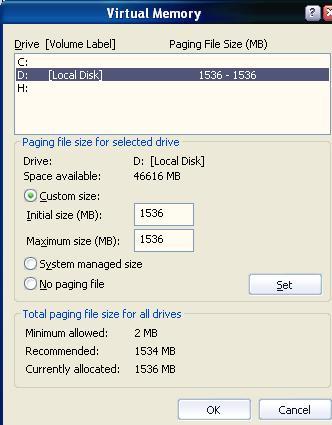

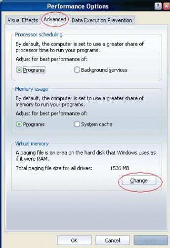

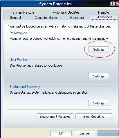

Ειπάρχει επιλογή που να μπορώ να αλλάκσω την επιλογή κύριου δίσκου για paging file?
Kαι αν ναι πώς...

Βάλε 512 initial και maximum.
