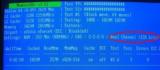

To memtest πως δείχνει dual channel?
fonzi
Για chipset (ATI) που δεν το αναγνωρίζει to memtest το ερώτημα...
Πως ξέρω αν οι μνήμες είναι σε dual channel?
Το μόνο που μου δείχνει το μεμτεστ είναι 1900ΜΒ/s σε athlon 64 3000+ (1800ΜΗz)
Συνήθως με το που μπουτάρει το m/b λέει στην πρώτη οθόνη αν είναι dual ή όχι στο memtest το δείχνει στο κυκλωμένο....
Στο manual ανφέρει σε ποιές θέσεις έχεις dual...
Αν δεν υποστηρίζεται το chipset το memtest δεν δείχνει τη γραμμή με τα settings...
Aπο την απόδοση που λέει (1988 ΜΒ/s) με 2χ512 ddr400 σε athlon 64 3000+ μπορούμε να συμπεράνουμε?
Mα αφου σου λεει ο ανθρωπος δες το manual κι αναλογα με το που εχεις βαλει τις μνημες θα καταλαβεις!Ασε που θα στο λεει στο ποστ(οπως πολυ σωστα ανεφερε)!Αν δεν πεις τι Timings εχεις μονο ο Χορταρεας μπορει να σου δωσει απαντηση!:D
YΓ:Αν δεν βγαζεις ακρη απ'ολα αυτα τρεξε το cpu-z στα windows και θα παρεις απαντηση...
αναλογα και με τα timmings το bandwidth διαφερει αλλα το συγκεκριμενο ειναι αρκετα χαμηλο. Παντως θα μπορουσε να ειναι ενα dual channel με σκοτωμενα timmings στα 200ΜΗz
Βρε σεις φυσικά στις θέσεις που είναι για dual τις έχω. Αλλά μπορεί να τρέχει κάτι άλλο (πχ να μην είναι ολόιδιες ακριβώς) και να μην δουλέυουν dual channel-γι αυτό ρωτάω...
Τα timings δεν τα έχω πειράξει καθόλου. Οι μνήμες είναι kingston 400MHZ DDR NON-ECC CL2.5
Όπως σου είπα και αλλού αν τις έχεις στις θέσεις για dual channel τότε ή τρέχουν σαν dual channel ή ... no boot.
πολλά προγράμματα τύπου sandra, everest, pcwizard στα modules για τη μνήμη ή το chipset σύνήθως δίνουν την πληροφορία αν λειτουργεί σε dual channel - 128 bit.
