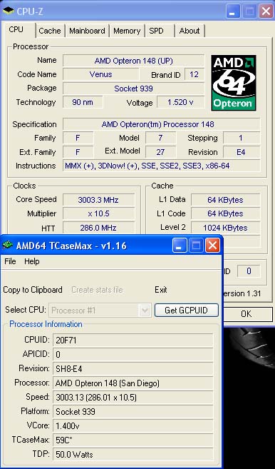

Να και ο opteron που κρατησα για καθημερινη χρηση.Εδω ειναι στα καθημερινα rock stable.Max bench@3100(με νερο)με 1.65vcore.Παραπανω vcore δεν το ακουει με τιποτα.Με το phase benchαρη στα 3300 με το ιδιο vcore.
EDIT:Τελικα benchαρη κοντα στα 3500 με phase,αλλα εχει cold bug και δεν παιζει τις μνημες πανω απο 245Mhz.
