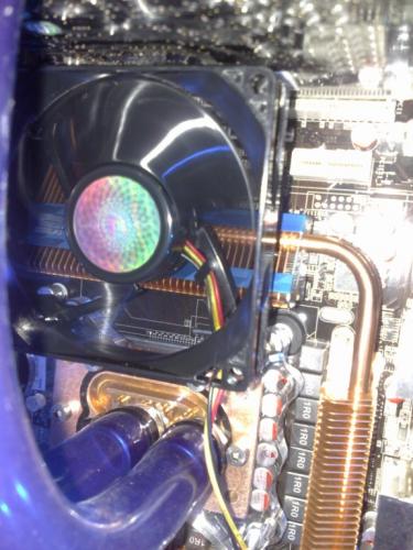

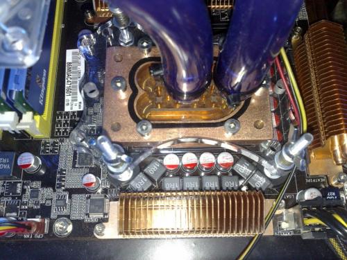

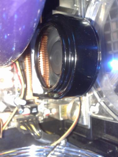

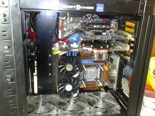

antonis Δεκέμβριος 18, 2008 Author #31 Κοινοποίηση Δεκέμβριος 18, 2008 και ενα update με φοτο . τα satoκαλωδια [ATTACH]4411[/ATTACH] στο sb και στο nb μπηκαν αλλα φανακια (80mm) [ATTACH]4412[/ATTACH] μια καλητεχνικη πινελια [ATTACH]4413[/ATTACH] [ATTACH]4414[/ATTACH] και καλητεχνικες φοτο [ATTACH]4416[/ATTACH] [ATTACH]4415[/ATTACH] οσο για τα heatpipes με την προσθηκη των ανεμηστηρων σε nb και sb ολη μα ολη η motherboard ειναι κρυα . θερμοκρασιες δεν ξερω γιατι δεν υπαρχει σενσορας .:sauer014: Link to comment Share on other sites More sharing options...

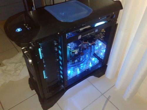

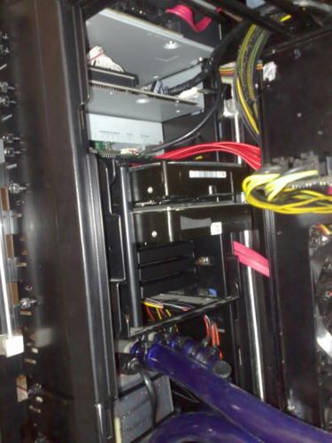

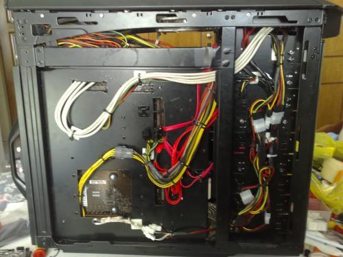

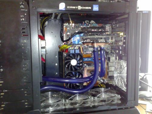

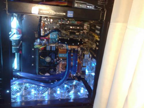

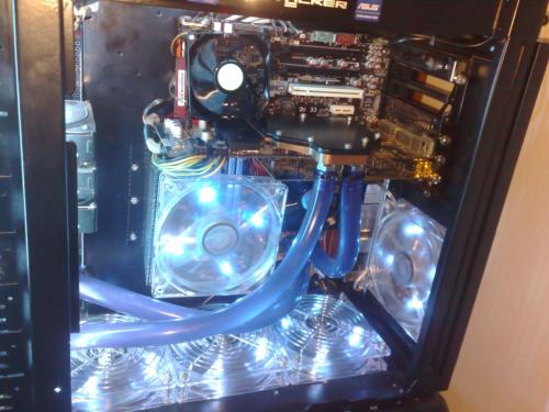

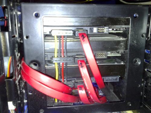

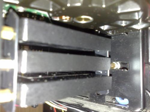

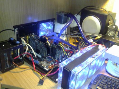

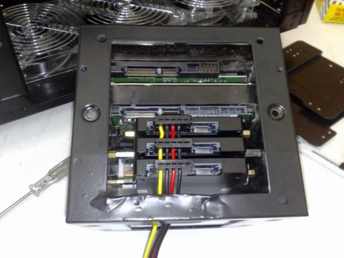

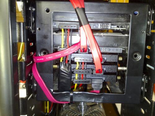

antonis Ιούλιος 24, 2009 Author #34 Κοινοποίηση Ιούλιος 24, 2009 Μιας και η αδεια ηταν μεγαλη ειπα να ξαναστησω το pc απο την αρχη . ακολουθουν φωτογραφιες. [ATTACH]5528[/ATTACH] [ATTACH]5529[/ATTACH] το hardware πανω στο γραφειο. [ATTACH]5530[/ATTACH] το cage των δισκων. [ATTACH]5531[/ATTACH] [ATTACH]5532[/ATTACH] οι δισκοι στο cage. [ATTACH]5533[/ATTACH] cable managment. και οι τελικες φωτογραφιες. [ATTACH]5534[/ATTACH] [ATTACH]5535[/ATTACH] [ATTACH]5536[/ATTACH] [ATTACH]5537[/ATTACH] [ATTACH]5538[/ATTACH] [ATTACH]5539[/ATTACH] ελπιζω να σας αρεσε . Link to comment Share on other sites More sharing options...

GeorgeVasil Ιούλιος 26, 2009 #37 Κοινοποίηση Ιούλιος 26, 2009 Ωραιος....!!:D Αυτο το καλώδιο με την μαύρη ταινία..χαλάει ολη την μαγκιά.. Link to comment Share on other sites More sharing options...
antonis Ιούλιος 27, 2009 Author #38 Κοινοποίηση Ιούλιος 27, 2009 Αυτο το καλώδιο με την μαύρη ταινία..χαλάει ολη την μαγκιά.. fixed!!! το περασα απο πισω . Link to comment Share on other sites More sharing options...
