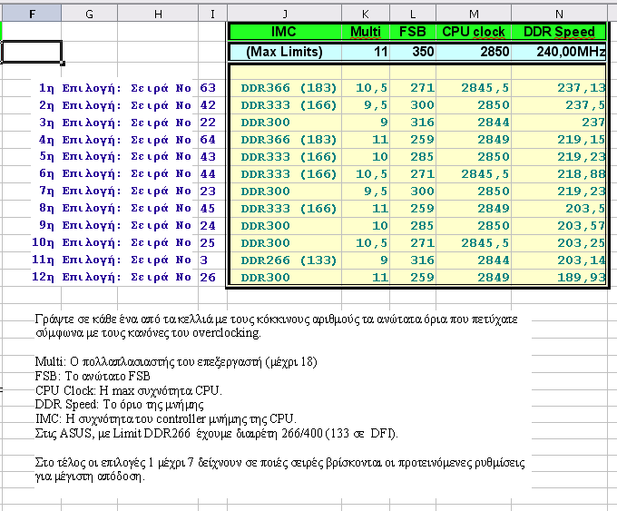

mariosalice Posted September 24, 2005 #1 Posted September 24, 2005 Το πρόγραμμα είναι ένα Open Office Calc αρχείο που υπολογίζει τις βέλτιστες τιμές υπερχρονισμού για Athlon 64. Επιλέξτε να το σώσετε στον υπολογιστή σας. Δώστε τα ανώτερα όρια που βρήκατε για κάθε υποσύστημα και αυτόματα θα υπολογιστούν όλοι οι συνδυασμοί που μπορείτε να κάνετε για μέγιστο αποτέλεσμα. Δεν έχω δει πουθενά αλλού κάτι παρόμοιο. Πιστεύω οτι μας λύνει τα χέρια στον υπερχρονισμό. Έστω λοιπόν οτι έχουμε έναν Athlon 64 4400+ με multi=11 που υπερχρονίζεται μέχρι τα 2850MHz, σε μια μητρική, που δεν ανεβαίνει πάνω από 350MHz και η μνήμη μας, μπορεί να δουλέψει σταθερά και χωρίς λάθη στα 240MHz. Ποιοί είναι οι πιθανοί συνδυασμοί που μπορούμε να κάνουμε? Για να τους δούμε πρέπει να βάλουμε τέσσερις τιμές στην πρώτη σειρά μετά τις επικεφαλίδες. - Κάτω από το multi βάζουμε τον μέγιστο πολλαπλασιαστή του επεξεργαστή. Στον Athlon 64 (939) 4400+ αυτός είναι 11. - Κάτω από το FSB βάζουμε τη μέγιστη συχνότητα της μητρικής. Default τιμή είναι το 200 όταν δεν υπερχρονίζουμε. Οι περισσότερες μητρικές σήμερα ξεπερνάνε τα 300MHz. Στο παράδειγμα βάλαμε τιμή 350. - Κάτω από το CPU clock βάζουμε τη μέγιστη συχνότητα που μπορεί να πετύχει ο επεξεργαστής. Ένας 4400+ έχει συχνότητα τυπικά 2000MHz. Στο παράδειγμα η CPU μπορεί να φτάσει στα 2850MHz. - Κάτω από το DDR speed βάζουμε τη μέγιστη συχνότητα της μνήμης. Στην εικόνα η μνήμη υποτίθεται οτι μπορεί να φτάσει σταθερά μέχρι 240MHz. - Στη στήλη IMC βλέπουμε τις τιμές DDR266, DDR300, DDR300 , DDR366, DDR400. Αντιστοιχούν στους διαιρέτες. Ποιός είναι ο καλύτερος συδυασμός? Το πρόγραμμα θα μας δείξει τους 12 καλύτερους συνδυασμούς υπερχρονισμού. Enjoy! Mariosalice

mariosalice Posted October 26, 2005 Author #9 Posted October 26, 2005 @PhillΈγραψα περισσότερα στοιχεία που δεν τα είδες. Έβαλα και μια εικόνα. Αν θέλεις δες τα.Ασχολείσαι με υπερχρονισμό με καλές μάλιστα επιδόσεις οπότε μπορείς να κρίνεις. Αρκεί να ξεπεράσεις την εξελοφοβία σου. :sick: ΥΓ. Η φωτό είναι από το Calc του Open Office και οχι από το Excellόφυλλο ώστε να μην ενοχλεί τόσο (φτου ίδια είναι) :daisy:
dohc161416003179 Posted October 26, 2005 #10 Posted October 26, 2005 mariosalice, δεν λέω, πολύ καλή η προσπάθεια σου, αλλά δεν καταλαβαίνω ένα πράγμα. Αυτή τη στιγμή δουλεύω 3200+ στα 2.552 με μούλτι 9,5 χ 268,7 και μνήμες με διαιρέτη στα 183 οπότε δουλεύουν στα 232.Βάζω στο πινακάκι τα μέγιστα που έχω πετύχει. Δηλαδή μούλτι 10, ΗΤΤ 270, cpu clock 2555, ddr speed 248 και μου βγάζει 1η επιλογή τη σειρά 11, όπου ddr speed βγάζει μόνο 212..!!! γιατί; Με αυτό το τρόπο δεν εκμεταλεύομαι όλες ή τουλάχιστον τις περισσότερες δυνατότητες της μνήμης.
mariosalice Posted October 26, 2005 Author #11 Posted October 26, 2005 Μου έχει γράψει γι αυτό το πρόβλημα και ο DarkSaga. Αν δεις και στο προηγούμενο ποστ γράφω οτι θα αφαιρέσω τα DDR466 και DDR500 και θα προσθέσω τα DDR 143, 150 και 183. Αυτοί οι διαιρέτες υποστηρίζονται μόνο από την DFI. Επομένως το πρόγραμμα προς το παρόν δουλεύει μόνο με τους κοινούς διαιρέτες 266, 333 και 400. Στην δική σου περίπτωση το πρόγραμμα σου λέει οτι αν είχες μια κοινή μητρική που υποστηρίζει τους 3 μόνο διαιρέτες η καλύτερη επιλογή είναι να βάλεις διαιρέτη 333 (στήλη ICM), multi 9,5 και HTT 268. Με αυτές τις ρυθμίσεις θα πετύχεις CPU στα 2.546MHz και η μνήμη σου θα τρέχει στα 212,17MHz. Επειδή όμως έβαλες διαιρέτη 183 είναι λογικό να αλλάζουν όλα τα δεδομένα. Θα διορθωθεί σύντομα αυτή η έλλειψη ώστε να είναι πλήρες το πρόγραμμα και για τις DFI.EDIT1- Διορθώθηκε το πρόγραμμα ώστε να περιλαμβάνει τους διαιρέτες 150 (DDR300) και 183 (DDR366) της DFI. 2- Διορθώθηκαν και οι παραπομπές οπότε μπορείς να κάνεις ξανά κλικ στα ίδια URL για να κατεβάσεις τη νέα έκδοση που υποστηρίζει τους διαιρέτες της DFI. 3- Επίσης δες το παράδειγμα με τη φωτογραφία στο πρώτο ποστ. Έχω βάλει τις δικές σου τιμές. 4- Εκεί λοιπόν θα δεις οτι το πρόγραμμα προτείνει καλύτερη λύση από αυτή που έχεις βάλει, με multi=10, HTT=255 και διαιρέτη=183 (DDR366).Τελικά το BETA testing βελτίωσε το πρόγραμμα. ’λλες προτάσεις υπάρχουν?

mariosalice Posted September 28, 2006 Author #16 Posted September 28, 2006 Το αρχείο στο αρχικό ποστ έχει αλλάξει. Είναι openoffice calc και υποστηρίζονται οι διαιρέτες 133, 150, 166, 183, 200, 216, 233 και 250. Επιλέξτε να κάνετε download και όχι άνοιγμα. Στην παρακάτω εικόνα φαίνεται ο τρόπος που παρουσιάζονται τα αποτελέσματα, σε μια υποθετική περίπτωση όπου τα ανώτατα όρια που βρήκαμε ήταν Multi: 11, FSB: 350, CPU clock 2850 και DDR 240MHz Δεν ξέρω με DDR2 μνήμες για AM2 τι ισχύει με τις συχνότητες. Όποιος ξέρει ας μου πει αν υπάρχει διαφορά με τις DDR ή αν οι υπολογισμοί ισχύουν και σε AM2.
