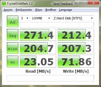

jax7480 Ιανουάριος 22, 2009 #31 Κοινοποίηση Ιανουάριος 22, 2009 ΗΡΘΕ!!!! Teaser.... X25-E 32GB SLC... on ICH9R. Write caching off. Link to comment Share on other sites More sharing options...

jax7480 Ιανουάριος 22, 2009 #33 Κοινοποίηση Ιανουάριος 22, 2009 Σαν λειτουργικο θα βαλω τα 7. Απλα στα 7 δεν μ'αφηνει να ενεργοποιησω το write back cache και θελω να το ψαξω πρωτα.Απο Σαββατο θα δωσω ενα μικρο review για το τι ειδα, μαζι με κανενα βιντεακι. Link to comment Share on other sites More sharing options...
antonis Ιανουάριος 22, 2009 #34 Κοινοποίηση Ιανουάριος 22, 2009 ζαχο πολυ καλα νουμερακια .ειδικα το write .με το CrystalDiskMark παιζει ρολο αν εχεις λειτουργικο στον δισκο ?για το write λεω . Link to comment Share on other sites More sharing options...

jax7480 Ιανουάριος 22, 2009 #37 Κοινοποίηση Ιανουάριος 22, 2009 ζαχο πολυ καλα νουμερακια .ειδικα το write .με το CrystalDiskMark παιζει ρολο αν εχεις λειτουργικο στον δισκο ?για το write λεω .Απ'οσο ειχα δει με τους velociraptors οχι, δεν παιζει ρολο. Γιατι το bench το ειχα τρεξει και οταν τους ειχα, ξεχωριστα για το review και οταν τους εβαλα επανω το λειτουργικο.Μετα το review, που θα βαλω επανω το λειτουργικο θα σου απαντησω, 100%.Παντως τα νουμερα ειναι αναμενομενα γιατι και ο chosen απο το thelab τοσο ειχε βγαλει με τον δισκο σαν C: drive.Τα πάνε καλύτερα με τα SSD λογικά.GV δεν ισχυει αυτο. Το προβλημα με τους SSD δεν ειναι το λειτουργικο αλλα το File System. Link to comment Share on other sites More sharing options...
