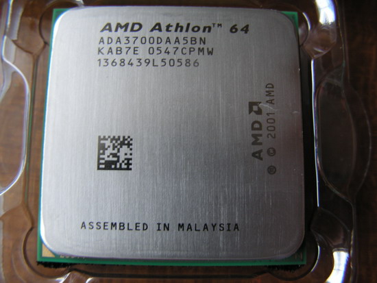

GoriLLakoS Posted January 19, 2006 #7 Posted January 19, 2006 Αρχική απάντηση από HighT3ch Τελικα πηρα τον Sandy μου, απο Πλαισιο, καλο σχετικα κομματι βγηκε KAB7E 0547 CPMW ο οποιος παιζει στα 3100 - 3150 και με πολυ ψυξη 3200-3250. Το κακο με αυτους ειναι οτι καποιοι διαιρετες στις μνημες δεν τους καθονται και πολυ καλα αλλα βρηκα ενα συνδυασμο ωστε να μην χανω απο τις μνημες μου τοσο πολυ. Τωρα παιζει στα 3030MHz (303 x 10) με τις μνημες στα 252MHz για καθε μερα. Το προτιμω απο το 3100 με τις μνημες στα 225MHz. petros@idk$ και με την DFI καπου εκει θα τερματιζεις οσο περιπου λες. screenshots???εισαι σταθερος με αερα εκει?

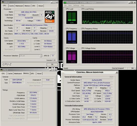

HighT3ch Posted January 19, 2006 Author #10 Posted January 19, 2006 Καλησπερα και παλι παιδια. Λοιπον αρχικα οσον αφορα την ψυξη ειμαι με ιδιοκατασκευη watercooler με πολυ παγωμενο νερο (καταψυκτη κλπ) αλλα το συστημα δουλευει σε normal θερμοκρασιες ουτως η αλλως. Τα 3030MHz ειναι για καθε μερα δεν ειναι μονο για post... για post και για να δειξουμε screenshots κλπ 3200+. Στα 3030MHz ειναι απολυτως stable μιλαμε για καταστασεις benchmarks 3DMark 2001/2003/2005/2006, PIs κλπ και gaming. Οπως προανεφερα ειναι δικη μου επιλογη το 3030 για να εχω ψηλα τις μνημες μου, υπαρχουν και αλλες επιλογες ομως. Παρτε και ενα screenshot για να εχετε μια γενικη εικονα. Για να μην παθετε κανενα σοκ στο ThrottleWatch το γραφημα παει πανω κατω γιατι την ωρα του screenshot εκανα απο κατω encode 3 ταινιες.
petroSEXtreme Posted January 19, 2006 #11 Posted January 19, 2006 Λοιπον κατευασε το snm και τρεξτω σε hight priority και απο πισω να τρεχει και ενα toast σε normal priority.Αστα να τρεξουν για κανα 5ωρο και τοτε θα πεις οτι εισαι σταθερος.Τα benchmarks και τα παιχνιδια αστα δεν λενε τιποτα για να πεις οτι εισαι full stable.Αν δηλαδη εκει ειναι το max που τραβας bench θα δεις οτι full σταβλε θα εισαι πολυ πιο κατω.Ps.Δεν εχω καταλαβει ακομα με τι ψυξη πεζεις
HighT3ch Posted January 19, 2006 Author #12 Posted January 19, 2006 Λοιπον εκει που ειμαι ειμαι απολυτως stable. Δοκιμασα και το S&M σε 100% load loop και με PI στα 32Μ απο κατω και εκανα οτι ηταν δυνατο να τον ζορισω και ηταν stable. Το cooling που χρησιμοποιω ξαναλεω πως ειναι ιδιοκατασκευη υδροψυξης αλλα με κατεψυγμενο νερο οχι τα κλασικα ψυγεια νερου κοκ.

planetman Posted January 29, 2006 #16 Posted January 29, 2006 Νά' τος ο 3700+ μου. Τον έβαλα με μαμά ψύξη όπως είναι χωρίς πάστα. Μπορεί κάποιος να κάνει μια πρόβλεψη πόσο πάει σταθερός με μαμά ρεύμα να δούμε ποιός θα πέσει πιό κοντά; ΥΓ: Στο bios δεν βρήκα κάποια ρύθμιση για το 1T. Ούτε είχε κρυφό μενού. Γιατί εξαφανίστηκε; Οι μνήμες είναι όπως ήταν πριν. 2x512MB σε dual channel.

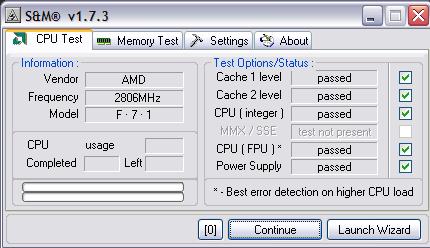

planetman Posted January 30, 2006 #20 Posted January 30, 2006 Οι περισσότεροι τον υποτιμήσατε. Εδώ έβγαλε το long test του S&M. Πάνω από τα 2827MHz, κολλάει το SuperPi. Πάντως έγινε ένας κανονικότατος FX-57. Πώς σας φαίνεται γενικότερα σαν κομμάτι;
