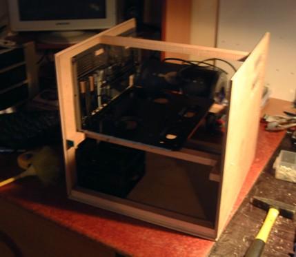

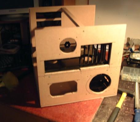

taramas Ιανουάριος 28, 2006 Author #2 Ιανουάριος 28, 2006 Οι πρώτες εικόνες απο την κατασκευή........ εδώ εχει συναρμολογηθεί πρόχειρα για να προσαρμοστούν τα εσωτερικά κομμάτια και να δούμε αν όλα μπαίνουν σωστά...
taramas Ιανουάριος 28, 2006 Author #3 Ιανουάριος 28, 2006 αφού τελειώσει η διαδικασία προσαρμογής μετά ο σκελετός θα πάει για λύανση, μικροδιορθώσεις και βάψιμο.....

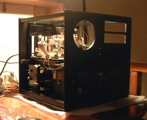

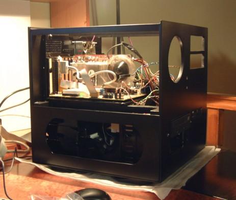

taramas Φεβρουάριος 2, 2006 Author #4 Φεβρουάριος 2, 2006 Η συνέχεια..... το κουτί έτοιμο μετά απο 2 φορές αστάρωμα και τρίψιμο και βάψιμο, τα εσωτερικά κομμάτια έχουν μπεί... στο κάτω μέρος πίσω :σκελετός για 3 δίσκους με 12αρη εξαγωγής, τροφοδοτικό στο κάτω εμπρός μέρος : 2 θέσεις 5 1/4 και 1 floppy στο πάνω πίσω μέρος : το mobo με 8αρη εξαγωγής στο πάνω εμπρός μέρος : 2 θέσεις 5 1/4 για panel, φωτάκια led, 12αρης εισαγωγής, διακόπτες

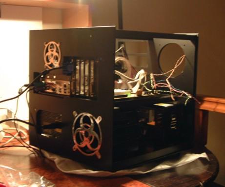

taramas Φεβρουάριος 2, 2006 Author #7 Φεβρουάριος 2, 2006 Φίλε κοπρίτη, παρακολουθούσα το project που κάνεις, με την ευκαιρία να σε συγχαρώ ξανά κυρίως για την υπομονή σου :clap: οσο για το δικό μου : α) έπεσες μέσα είναι και αυτό μαύρη λάκα διπλής στρώσης αλλά οι φοτο το αδικούν γιατί αναγκάζομαι να τραβάω χωρίς φλάς γιατί το φλάς κάνει αντανάκλαση και χαλάει την φοτο. β) τα πλαινά απο πλέξι είναι στην κατασκευή και όντως θα μοιάζουν με την gullwing, πάλι σωστά μάντεψες (αν και το έχω αναφέρει αλλά δεν είναι εύκολα κατανοητό). γ) πολύ σωστά θα είναι ενωμένα με μεντεσέδες επινικελομένους και θα ανοίγουν σπαστά και αναδιπλώμενα. Τα κάτω πλαινά τμήματα είναι έτοιμα και μένει να μπούν τα κομμάτια απο πλέξι. έχουν μπεί και οι μαύρες περιστρεφόμενες βάσεις απο κάτω. Δυστυχώς δεν έχουμε τα μέσα να επεξεργαστούμε αλουμίνιο οπότε παραμένουμε στο ξύλο για το κουτί, π.χ. εψαχνα 2 εβδομάδες για να βρώ 2 μικρά φινιστρίνια απο νίκελ και τελικά τα βρήκα σήμερα που ήδη έχουν ανοιχτεί οι τρύπες και δεν μπαίνουν, τέσπα τα κράτησα για το επόμενο.

taramas Φεβρουάριος 3, 2006 Author #12 Φεβρουάριος 3, 2006 Παιδιά ευχαριστώ για τα καλά σας λόγια...η αλήθεια είναι οτι οι φοτο το αδικούν, ούτε εγώ δεν περίμενα να βγεί τόσο καλό, περιμένω το panel σήμερα για να τακτοποιήσω τα καλώδια τα οποία θα περαστούν περιμετρικά και θα σκεπαστούν με μαύρη ταινία υδραυλικού για να μην φαίνεται τίποτα και να προχωρήσω στον φωτισμό και τα πλέξι.Θόρυβος δεν είναι πρόβλημα γιατί οι ανεμιστήρες λειτουργούν σε χαμηλές στροφές και δεν χρειάζεται παραπάνω, εχω δοκιμάσει την ροή του αέρα και είναι καλή και σταθερή.

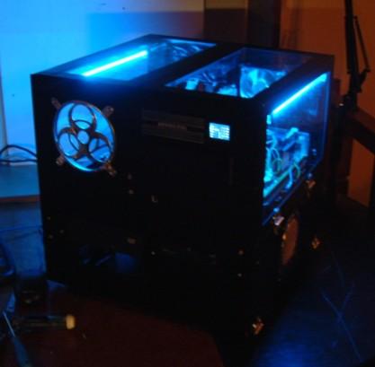

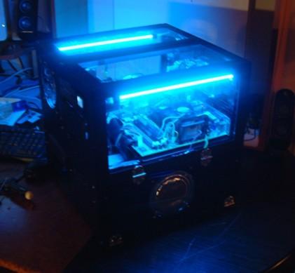

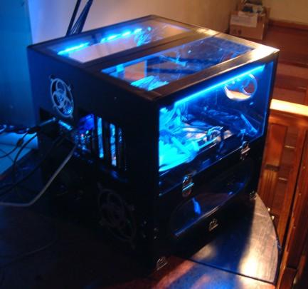

taramas Φεβρουάριος 4, 2006 Author #17 Φεβρουάριος 4, 2006 Εδώ είμαστε σε προχωρημένο στάδιο, το σύστημα έχει τοποθετηθεί πλήρως τοποθετήθηκε το panel aerocool καλύφθηκε το μεγαλύτερο μέρος των καλωδίων τοποθετήθηκαν τα πλέξι και δέθηκαν με τα μικρά νικελένια μεντεσεδάκια τοποθετήθηκε νικελένιο φινιστρίνι στο κάτω ένα πλαινό και οβαλ πλέξι στο άλλο πλαινό τοποθετήθηκαν 2 νέον στις πάνω γωνίες μένει να προστεθούν... ενας 12αρης στο εμπρός μέρος 2 λειζεράκια στο κάτω μέρος 2 μικρά νικελένια χερούλια στο πάνω μέρος μικροεπεμβάσεις χρώματος σε μερικά σημεία 2 αερογραφίες στα μεγάλα κομμάτια πλέξι

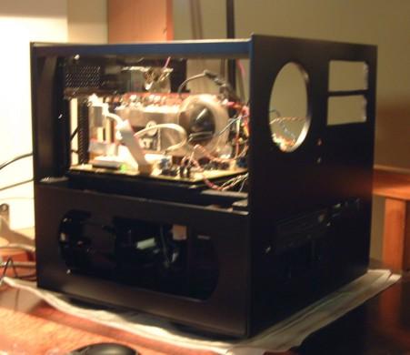

taramas Φεβρουάριος 4, 2006 Author #19 Φεβρουάριος 4, 2006 και μια απο την άλλη πλευρά, τα πλαινά συγκρατούνται με μαγνήτες και δένουν στο πάνω μέρος...

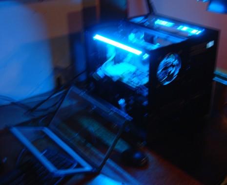

taramas Φεβρουάριος 4, 2006 Author #20 Φεβρουάριος 4, 2006 και μια να δείχνει τον τρόπο ανοίγματος των πλαινών...λίγο θαμπή αλλά τεσπα φαίνεται ο τρόπος
