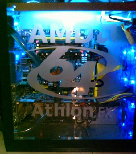

το καλυτερο που μπορεις να κανεις ειναι να βαλεις ψυκτρα οπου ο ανεμιστηρας δεν θα ριχνει αερα παλι πισω στη μητρικη προς το σοκετ.
αλλα μια που να εχει ανεμιστηρα με ροη αερα ΚΑΘΕΤΑ στη μητρικη και με φορα προς το πισω μερος του κουτιου.
εαν θες ακομα πιο πολυ να κρυωσεις εκεινη την περιοχη μπορεις να βαλεις εναν ή 2 12αριδες πισω απο τις θεσεις των δισκων να ριχνουν προς το πισω μερος και αυτοι.
εγω στο κουτι μου εχω κανει αυτη τη διαταξη οπως φαινεται στη φωτογραφια και οι θερμοκρασιες των μοσφετ ειναι μαξιμουμ στους 45 βαθμους.
