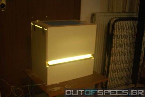

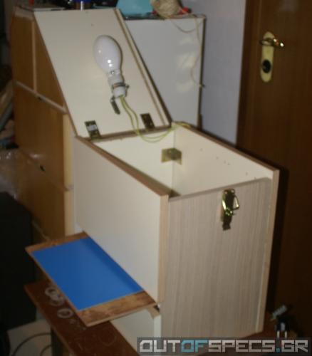

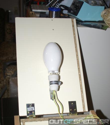

Παρακάτω βλέπουμε το Custom κουτί το όποιο περιέχει την λάμπα και ένα συρτάρι επίπεδο στο όποιο τοποθετούμε την πλακέτα.
[ATTACH]5329[/ATTACH]
[ATTACH]5332[/ATTACH]
Η λάμπα ατμών υδρογόνου 125W η όποια στοιχίζει ~3.5 ευρώ.
[ATTACH]5330[/ATTACH]
Και η διάταξη αναμμένη.
[ATTACH]5331[/ATTACH]

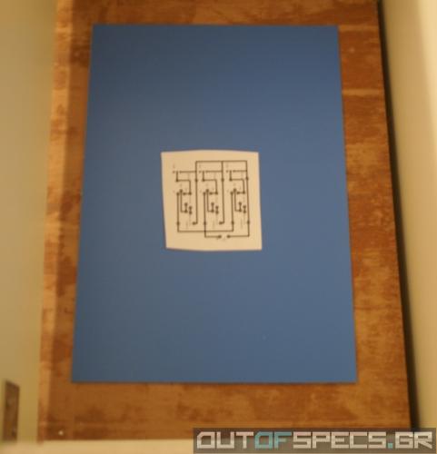

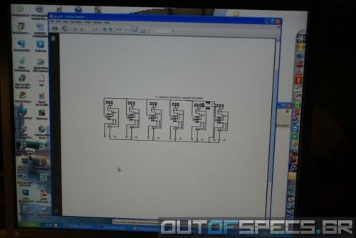

Το κύκλωμα που θέλουμε να φτιάξουμε το τυπώνουμε σε διαφάνεια σε μεγίστη ποιότητα και Contrast.
Δεν θέλουμε οι γραμμές που θα τυπωθούν να έχουν κενά ή σημάδια από σκόνη γιατί θα μεταφερθούν στην πλακέτα.
[ATTACH]5333[/ATTACH]
Ανάλογα με το μέγεθος του κυκλώματος κόβουμε με πριονάκι ή Dremel ανάλογο μέγεθος πλακέτας. Η μπλε επικάλυψη που βλέπετε είναι απλά ένα αυτοκόλλητο που προστατεύει την πλακέτα από το φως.
[ATTACH]5334[/ATTACH]

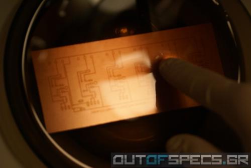

Αφού ξεκολλήσουμε το αυτοκόλλητο τοποθετούμε την διαφάνεια κατάλληλα πάνω στην πλακέτα. Χρειαζόμαστε και ένα τζάμι από πάνω το οποίο με το βάρος του θα να την συγκρατεί επίπεδη την διαφάνεια πάνω στην πλακέτα χωρίς κενά.
Τα τοποθετούμε μέσα στο κουτί με προθερμασμένη (15min) την λάμπα για 2-6 λεπτά ακριβώς. Εμείς την αφήσαμε 4min.

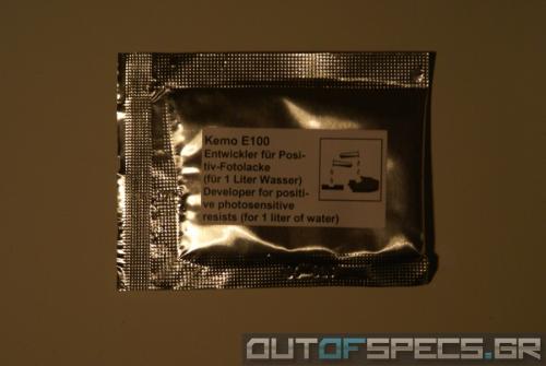

Στο μεταξύ φτιάχνουμε το διάλυμα Developer τηρώντας σχολαστικά τις αναλογίες.
[ATTACH]5335[/ATTACH]

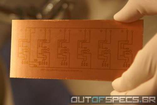

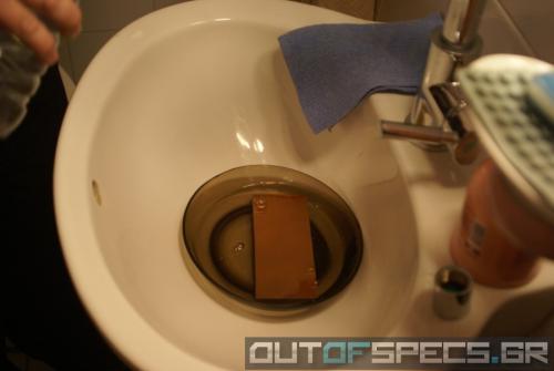

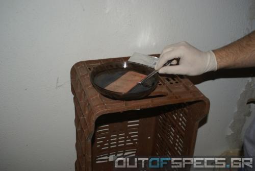

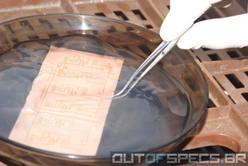

Τοποθετούμε την πλακέτα μέσα σε ένα λεκανακι μαζί με το διάλυμα. Στην ουσία αφαιρούμε την φωτοευαίσθητη επίστρωση φορώντας πάντα πλαστικά γάντια ώστε να εμφανιστεί το ‘καμένο μέρος’’ πάνω στον χαλκό.
[ATTACH]5336[/ATTACH]
[ATTACH]5337[/ATTACH]
Ξεπλένουμε με νερό και έχουμε αυτό.
[ATTACH]5338[/ATTACH]

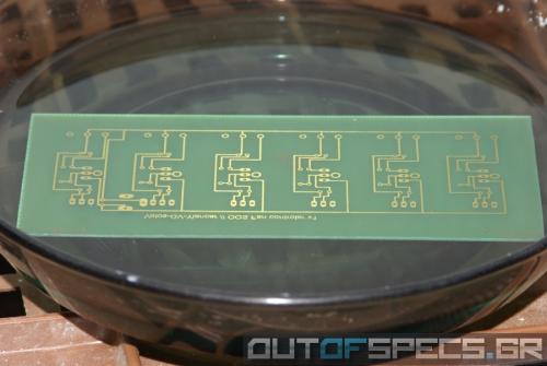

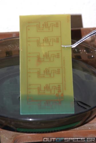

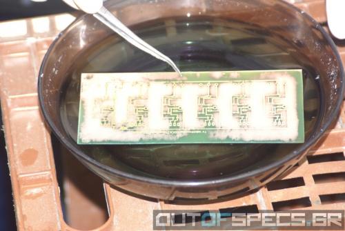

Έπειτα ετοιμάζουμε το Διάλειμμα της καυστικής σόδας. Τοποθετούμε πάλι την πλακέτα μέσα σε (άλλο) λεκάνακι και με μια τσιμπίδα την κουνάμε διαρκώς. Απαραίτητη προϋπόθεση το διάλυμα μας να διατηρείτε είναι αρκετά ζεστό.
[ATTACH]5339[/ATTACH]
[ATTACH]5340[/ATTACH]
[ATTACH]5341[/ATTACH]
[ATTACH]5342[/ATTACH]

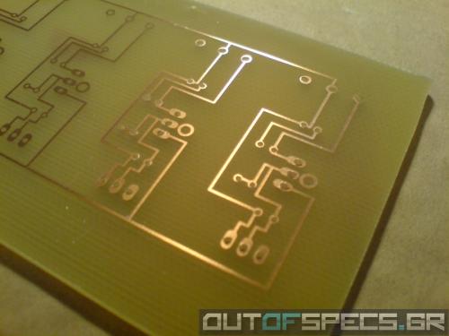

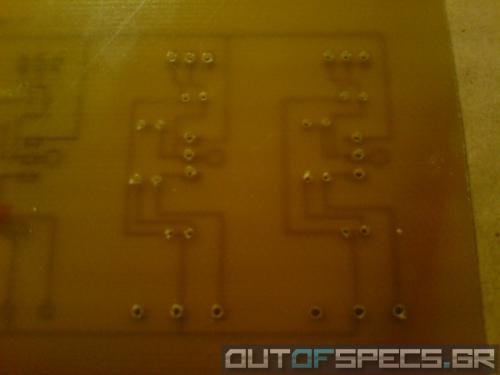

Μετά από περίπου 10-15min και αρκετή υπομονή, αρχίζει και φεύγει ο χαλκός που είναι σε περίσσεια. Παρατηρήστε ότι το διάλυμα δεν έχει επιρροή στο τυπωμένο κομμάτι (κύκλωμα).
[ATTACH]5343[/ATTACH]
[ATTACH]5344[/ATTACH]
Η πλακέτα έτοιμη. Την ξανά ξεπλένουμε με νερό και την καθαρίζουμε με Ασετόν.
[ATTACH]5345[/ATTACH]

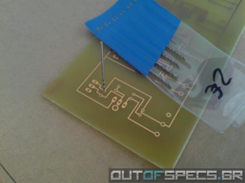

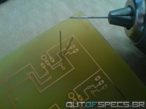

Στην συνεχεία ανοίγουμε κατάλληλα τρύπες με πολύ ψιλά τρυπάνια (0,6mm/0.8mm/1.0mm) ώστε να μπορέσουν να μπουν τα Components.
[ATTACH]5346[/ATTACH]
[ATTACH]5347[/ATTACH]
[ATTACH]5348[/ATTACH]
[ATTACH]5349[/ATTACH]

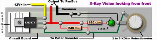

O Fan Controller βασίστηκε σε αυτό το κύκλωμα το ποιο έχει αλλάξει ελαφρώς.
[ATTACH]5354[/ATTACH]

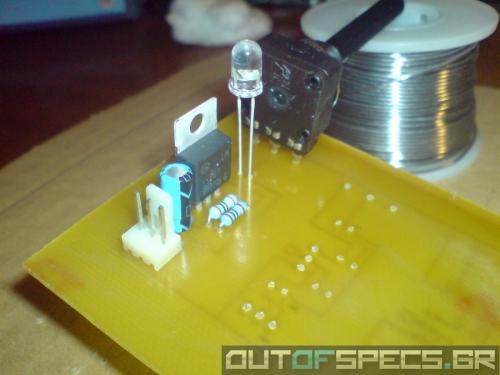

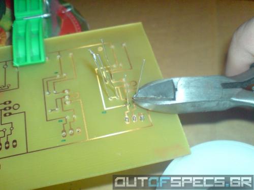

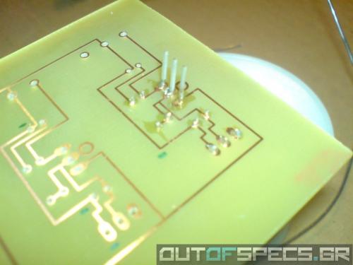

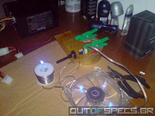

Κολλάμε και τα Components με προσοχή.
(Άτιμε Yiancar που βάζεις κοντά τα Traces και ανάποδα τα LM).:p
[ATTACH]5351[/ATTACH]
[ATTACH]5352[/ATTACH]
Και Voualaaa ..έχουμε διαθέσιμα στον ανεμιστήρα μας 0-9,5V όταν στο κύκλωμα είναι το Led και 0-10,70v χωρίς αυτό.
[ATTACH]5353[/ATTACH]

Τι μπορεί να φταίει που δουλεύει στα 9 και όχι στα 11 με τα LED?
Κύκλωμα ή εξαρτήματα?
Απλά :respect::respect::respect::respect:!!!!
είναι η τάση φραγμού του led ( Διαλέξαμε Ultra Bright και θέλουν 2.3-5V για να δουλέψουν ) και το Drop out του LM, γιατί όλα τα εξαρτήματα είναι ενεργά. αλλά το LM μπορεί να παίξει από 5-24 Volt οπότε η έξοδος είναι ανάλογη της τάσης εισόδου αν τροφοδοτηθεί με 24 Volt θα βγάζει περίπου 0- 20V
με ένα MAX756 μπορεί να γίνει ενίσχυση στην είσοδο +5Volt οπότε δεν θα έχει πρόβλημα μετά θα βγάζει ~ 0-13V αν τροφοδοτείτε με ~12V
αλλά θα το φτιάξουμε στο Version 2 :p
ή απλά τα Led να τροφοδοτούνται από την +5V του τροφοδοτικού και ο controller από την +12
όλα αυτά ακόμα στην σκέψη μιας και δεν έχω προλάβει να κάτσω να δοκιμάσω κάτι ακόμα :)
ωραια δουλεια εγινε.μπραβο.βασικα να σε ρωτησω.εχεις αποχαλκωσει με τριχλωριουχο σιδηρο?αυτο με την σοδα δεν το ηξερα και με το σιδηρο καθομουν και περιμενα εως και μιση ωρα και επρεπε να τον διαλυσω σε ζεστο νερο.με τη σοδα απλως σε νερο και σε 15 λεπτα ολα οκ?
btw στη τελευταια φωτο το πρωτο κουτι απο τα δεξια τι κολωνια ειναι?:p
τριχλωριουχο σίδηρο δεν βάζουν στης φωτοευαίσθητες πλακέτες αλλά για τις απλές
Btw αν χρειάζεστε και specs αυτός αντέχει μέχρι 1.5Α ( Lm317T ) σε κάθε κανάλι και έχει 6 ο επόμενος θα αντέχει 2.5A ( LM350 ) σε κάθε κανάλι θα τον κάνουμε πιο hardcore :p
και όλη η κατασκευή κοστίζει γύρο στα 15-20€ και 1-2 ώρες χάσιμο
θα πείτε ότι με τέτοια τιμή παίρνεις καινούριο από το εμπόριο αλλά με max όλα στο 1Α :)

Μπραβο ρε παιχτες. Το πρασινο μανταλακι γ@μαει.
Ελα δεν θελω σχολια για την Custo-μια μου..:p Εψαχνα μια σακουλα για να βρω 2 πρασινα¨:D
Το κουτι με τις καραμελες ξεχασες..:p
