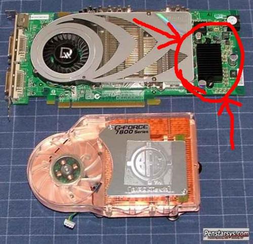

ειδου τωρα η ερωτηση.. μπλοκ για την 7800GTX e-vga k.o. ειπαρχει:jump1: ??Εχει πανω αυτο το μαυρο(διαβολικο πραγμα ,πραγμα του σατανα:rofl: ) βγαινει αυτο?

<For the 6800GT, 6800Ultra, 7800 and 7800GTX a Mosfett cooler is needed> το ελεγε στην περηγραφη του block...τι ειναι αυτο το mosfet???
[asxetos mode off]
EDIT: σορρυ ρε συ αλλα απανου στη βιασιν εξεχασθιν απο το shift αλτ!
αυτο ειναι Mosfet cooler
δοσε καπιο λινκ με φοτος απο την καρτα σου να σου πω ακριβος
μαλλον απο της φωτο δεν θα σε βοηθησω και πολυ αλλα ....αυτες εχω προσ το παρων
