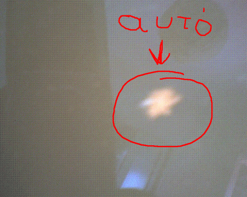

tolis861416003225 Posted July 4, 2006 #1 Posted July 4, 2006 εχω την lg f700p και οταν γεμιζε δαχτηλιες κλπ την καθαριζα οπως και σε ολες τισ crt που ειχα και εχω απο παλια με χαρτι μπανιουή βαμβακι ποτισμενο με οινοπνευμα....μηπως αυτο φταιει και κσεφλουδισε? τι ειναι αυτο που βγηκε(?) εχει καποιο φιλτρο σα ζελατινα και το οινοπνευμα το "εφαγε"? παραθετω φωτογραφια... σορυ για τη ποιοτητα αλλα ειναι μερα και εχει αντανακλασεισ αλλα πιστευω να φενεται το προβλημα...
giorgos th. Posted July 4, 2006 #2 Posted July 4, 2006 αν και δεν φαινεται καλα,νομιζω πως οι οθονες εχουν καποια επιστρωση πανω,αντιστατικη η κατι τετοιο.πολυ πιθανον με το οινοπνευμα να την "καθαρισες".μια ιδεα ειναι αυτη.

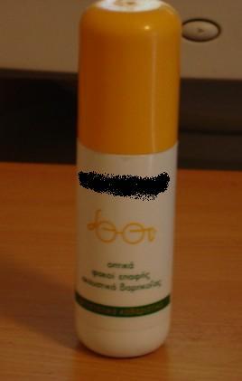

giorgos th. Posted July 4, 2006 #3 Posted July 4, 2006 εγω καθαριζω οθονη,plexy με αυτο.αντιστατικο καθαριστικο για γυαλια.
giorgos th. Posted July 4, 2006 #5 Posted July 4, 2006 ε δεν ειναι ακριβως ετσι.εγω εχω την Hitachi CM621F που ειναι τρις-χειροτερη και δεν ειχα ποτε τετοιο προβλημα εδω και 3 χρονια.

spc Posted July 4, 2006 #7 Posted July 4, 2006 Αν από την φωτό δεν φαίνεται ακριβώς το πρόβλημα, όπως θα διαβάσεις και στα manual των οθόνων, δεν καθαρίζουμε ποτέ την οθόνη με οινόπνευμα, διαλυτικά, azax κλπ γιατί καταστρέφονται οι επιστρώσεις της. @Wizard: Για δοκίμασε και εσύ τα ίδια στην ΕΙΖΟ και μετά πες μας για το πως την γλύτωσε οθόνη λόγω ποιότητας κατασκευής.
tolis861416003225 Posted July 4, 2006 Author #8 Posted July 4, 2006 μα δεν ηταν φτηνο μοντελο!! την ειχα παρει 170 ευρο οκτομβριο 2004!! ακριβη 17" crt ηταν! και εχς αλλη μια lg studioworks ακριβες μοντελο δε θυμαμαι και η μανα μου την επλινε εεενα σορο φορες με αζαξ αλλα μετα απο πολα μαλωματα σταματισε να το κανει και την καθαριζω με οινοπνευμα και απο το 2000 περιπου που το κανω δεν επαθε κατι αντιστιχο!.... κλπαψ κλαψ....παει η οθονιτσα μου δλδ? το βραδυ θα τραβηξω αλλη μια καλυτερη φωτογραφια...
giorgos th. Posted July 4, 2006 #9 Posted July 4, 2006 ακριβο-φθηνο οι επιστρωσεις φθειρονται.σε 2 χρονια θα ειναι,σε 10 χρονια θα ειναι,το σιγουρο ειναι πως φθειρονται.

sotiris Posted July 4, 2006 #11 Posted July 4, 2006 Το κορυφαίο είναι ακετόνη. Πραγματικά φεύγει όλη η βρώμα μαζί με την προστατευτική επίστρωση, και βλέπεις ένα πράγμα απίστευτο, σαν το glossy των tft γίνεται Βέβαια μετά την πετάς, αλλά τουλάχιστον προσπάθησες να την καθαρίσεις Γι' αυτό κι εγώ δεν καθαρίζω ποτέ τις οθόνες, στη χειρότερη βάζω βρεγμένο πανάκι
