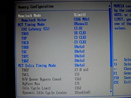

λοιπον παιδια χρειαζομαι καποιες συμβουλες σας για να ανεβασω το cpu παραπανω
πrωτον να δειξω τις φοτο με τις ρυθμησεις να σας πω πως ειναι στημενο το συστημα μεσα απο το bios.
10x300=3gb
memory=3-3-38- στα 166 1Τ
ρευμα στις μνημες 2.7
ρευμα στα 1.6
πειτε μου λιγο ποιες ρυθμισεις να αλλαξω,και ποιες να ενεργοποιησω ωστε να ανεβω στα 3.1-3.2

Εδώ γράφεις
Γιατί 1Τ??? Bench θα τρέξεις? Βάλε 2Τ
Γιατί 166? Κατέβασε 133.
Ομοίως χαλάρωσε τα timing σε 3-4-4-10.
Το ρεύμα vdimm θα το προτιμούσα στα 2.8v, αλλά ανάλογα με τις μνήμες ίσως πρέπει να δώσεις και παραπάνω.
Μετά αφού βρεις που φτάνει ο επεξεργαστής, μπορείς να δοκιμάσεις 1Τ, μετά ανεβάζεις στα 166 και τέλος σφίγγεις τα timings, με αυτή τη σειρά ακριβώς. Όπου κολλήσεις και δεν μπουτάρει ή δεν είσαι σταθερός, γυρνάς στο προηγούμενο στάδιο, ανεβάζεις λίγο το ρεύμα και ξαναδοκιμάζεις. Αν κάπου είσαι εντάξει, μπορείς πλέον να δοκιμάσεις να σφίξεις λίγο τα timings.

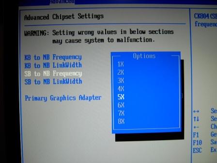

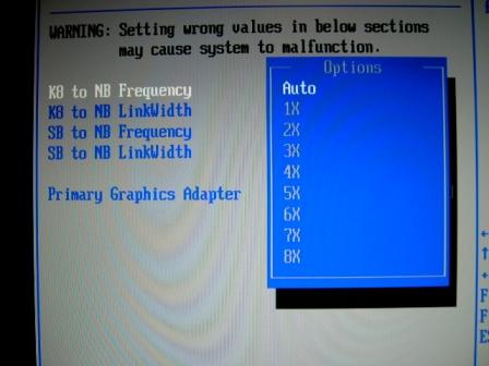

Μαριε καταρχην να σε ευχαρηστησω που με απαντησες.Θελω να δω μεχρι που ανεβαινει το cpu,και να τρεξω και Bench,για το ρευμα για τις μνημες η corsair για τις συγκεκριμενες μνημες
3500 LL PRO 2X1 συνηστα μεχρι 2.8,τωρα θα ακολουθησω τις οδηγιες σου.Για το SB to NB FRECUENSY,και K8 to FRECUNSY τι συνιστας?

Αφού είσαι με 300 FSB το Κ8 το ΝΒ θα μπεί 3.
Το SB to NB θα μείνει Χ5 και θα αφήσεις τη συχνότητα SB to NB σε 200.
