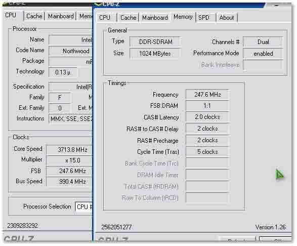

Σημερα ηρθαν οι νεες μου μνημες ΒΗ5 ΤΕΑΜ ο κατασκευαστης λεει οτι παιζουν με 3.45 βολτ στα 250 fsb με 2-2-2-5
σε εμενα επεξαν με 3.45 στα 240 fsb με 2-2-2-5 χωρις να ξερω αν ειναι error free
Aφου εκανα overvoltage στην 3.3
γραμμη του psu μου εδωσε 3.55 volt μετρηση με πολυμετρο και υπο φορτιο
Θα ηθελα να μαθω ποσο ταση αντεχουν οι μνημες ΒΗ5 και επισης ποσο vtt μπορω να δωσω με ασφαλεια;
Ολα αυτα στο συστημα της υπογραφης μου

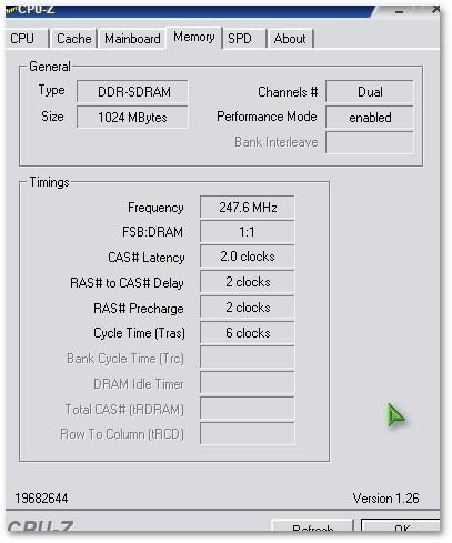

προς το παρον ενα cpuz

Αρχική απάντηση από ergotelis [Χθες, στις 00:55]
Ερώτηση: Μήπως σε κόβει το cpu?Οι μνήμες πρέπει να είναι οκ, αλλά πάει ο επεξεργαστής παραπάνω?
H cpu παει ανετα 247-248 fsb απο κει και περα τα κακαρωνει μαλον λογω της ψυξης με αερα
