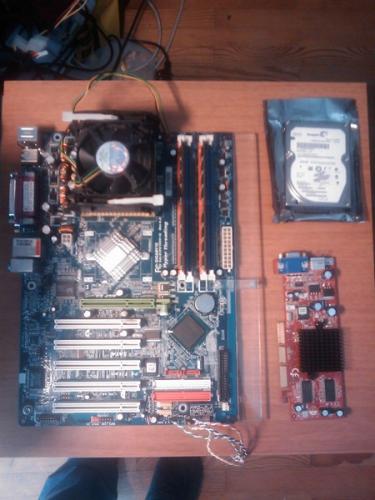

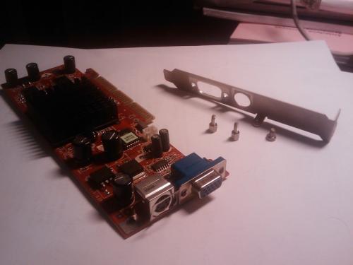

μερικες πρωτες φωτογραφιες απο τα parts
-motherboard gigabyte για Ρ4
-καρτα γραφικων(fx 5200 128 mb)
-ενας 2,5 αρης δισκος (και για πιο ομορφα και για πιο αθορυβα.Επιλεχτηκε επιτηδες στις 5400 στροφες)
[ATTACH]7449[/ATTACH]

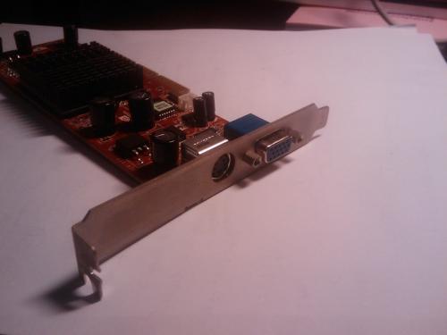

Εδω αφαιρεθηκε το πισω μεταλλικο "Γ" απο τη καρτα γραφικων, για να βολεψει για το Plexi Που θα μπει πανω απο τη γυαλα

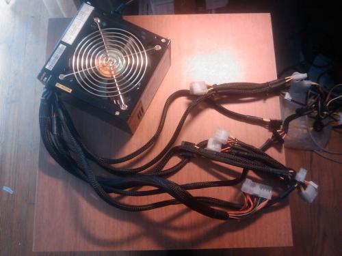

τροφοδοτικο thermaltake 500 watt

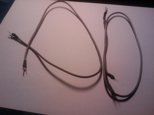

ενα σετακι γειωσεις που εκανα.Μια για τη μητρικη και μια για τη καρτα γραφικων
ισως κανω ακομα μια για το δισκο

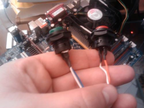

2 κουμπακια που εκανα, ενα για το power , ενα για το reset

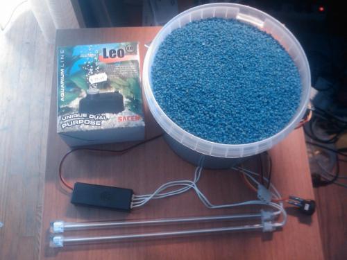

εδω λιγα πραγματακια για ομορφια και εφε...
-2 μπλε λαμπες με διακοπτη On/off
-μπλε χαλικακι, που θα μπει στο κατω μερος της γυαλας, για 2 λογους.
1.να κρυφτουν καλωδια(κυριως του τροφοδοτικου)
2.να εχει οψη ενυδρειου
-και το αλλο ειναι αεραντλια.πρακτικα θα βγαζει αερα(μπουρμπουληθρες :) )
[ATTACH]7458[/ATTACH]

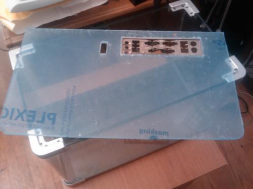

Εδω το καπακι Plexi που εχει κοπει στο επιθυμητο σχημα και εχουν ανοιχτει οι τρυπες για το backplate
της μητρικης και για το καλωδιο της οθονης(Vga)
[ATTACH]7459[/ATTACH]

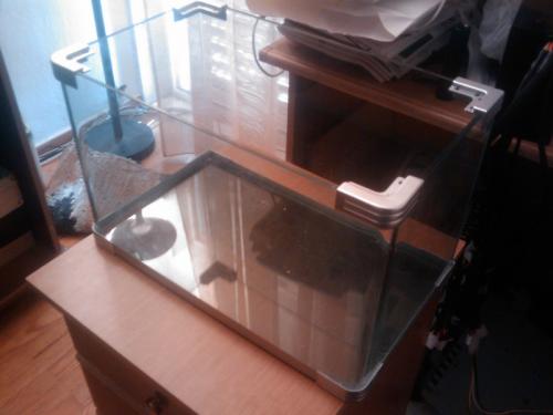

και τελος...η γυαλα φυσικα στην οποια θα γινουν τα βαφτισια του δυσμοιρου υπολογιστη
[ATTACH]7460[/ATTACH]

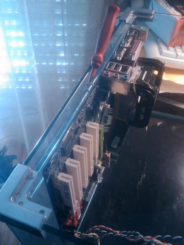

Update 1...

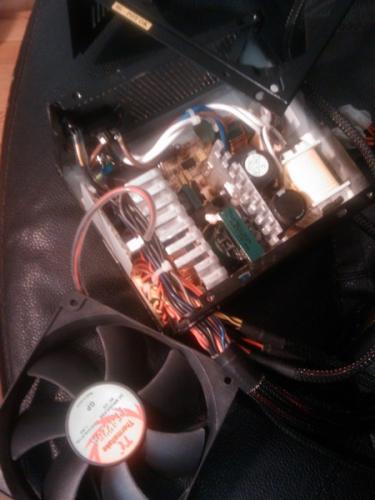

ασχοληθηκα λιγο με το τροφοδοτικο και με με μια βαση που εφτιαξα για να στηριζεται η μητρικη στη γυαλα.
ανοιξα λιγο το τροφοδοτικο να το καθαρισω, να μην εχει καθολου σκονη,γιατι δε λεει να κολυμπανε διαφορα μεσα στο λαδι...
[ATTACH]7441[/ATTACH]
και μαλλον μεσα στη γυαλα θα μπει μονο η πλακετα, γιατι ολο μαζι που το δοκιμασα να το βαλω δε μου πολυεκατσε καλα στο ματι...δε ξερω τι μου εφταιγε, αλλα θα ειναι πιστευω ωραιο και χωρις το σασι του.
Και ισως κρατησω τον ανεμιστηρα με καποια βαση απο Plexi για εφε και ψιλοανακυκλωση της θερμοτητας

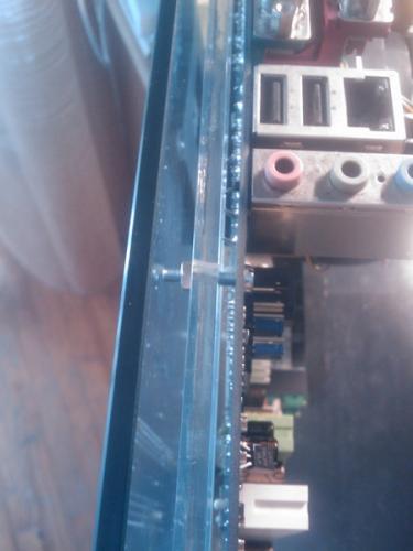

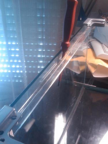

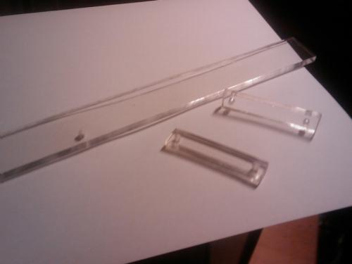

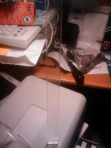

τωρα η βαση...

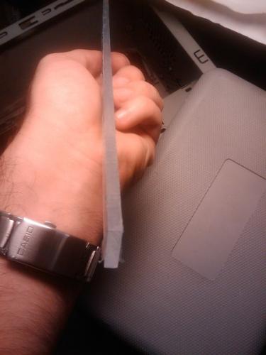

ειναι ενα κομματι 33 εκατοστα χ 1,5 και στηριζεται με 2 βιδες πανω στη γυαλα. οι τρυπες εγιναν καθετα στα 5 χιλιοστα παχος του Plexi
[ATTACH]7442[/ATTACH]

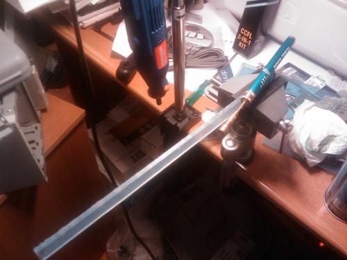

εδω εγινε το γυαλισμα των ακρων με φλογιστρο
[ATTACH]7443[/ATTACH]
εδω φαινεται η μια στο κατω μερος (απο τις 2 που εγιναν) και μια τρυπουλα στη μεση που θα στηριζεται η μητρικη πανω στο plexi
[ATTACH]7448[/ATTACH]

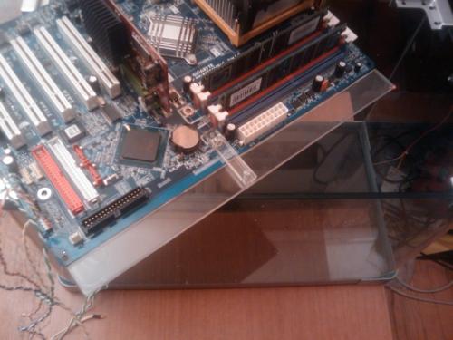

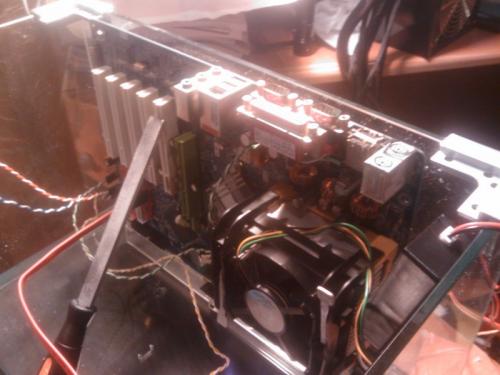

Εδω τοποθετημενο πανω στη γυαλα
[ATTACH]7444[/ATTACH]
και βιδωμενη και η μητρικη πανω στο plexi
[ATTACH]7445[/ATTACH]
[ATTACH]7446[/ATTACH]

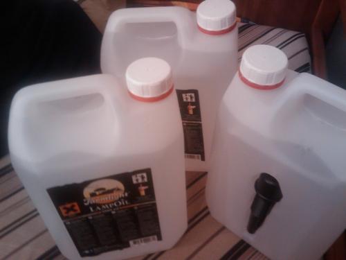

τελος..αγορασα εχθες και 15 λιτρα παραφινελαιο, το οποιο ειναι πολυ λεπτορευστο οντως..
αν χρειαστει κι αλλο,παιρνω :p
[ATTACH]7447[/ATTACH]
