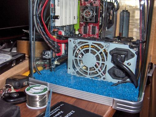

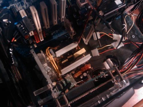

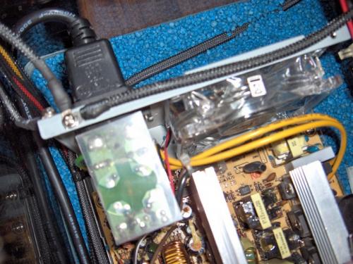

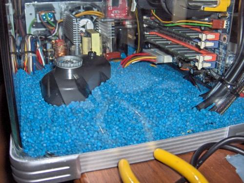

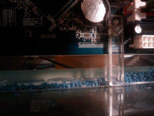

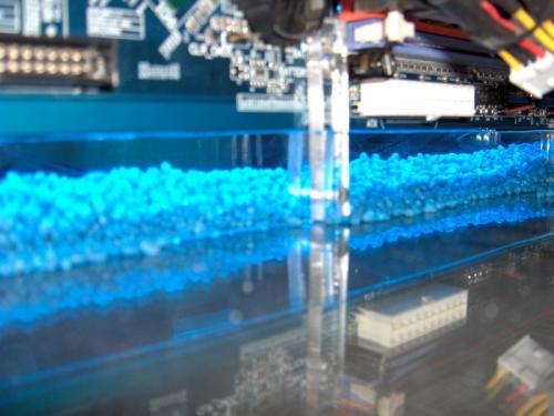

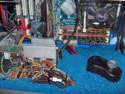

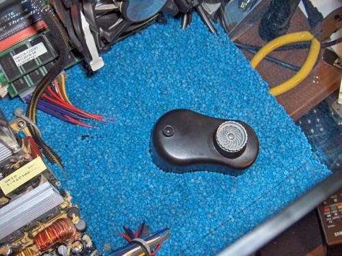

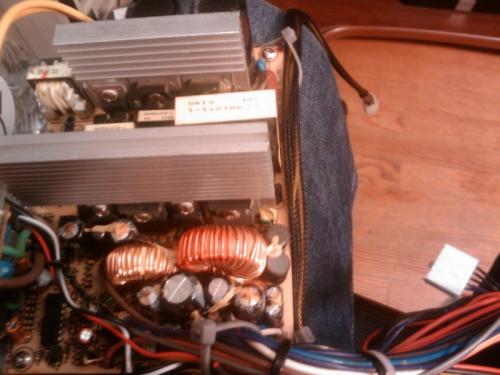

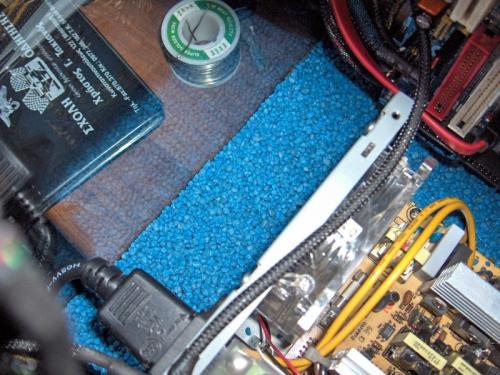

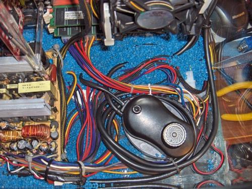

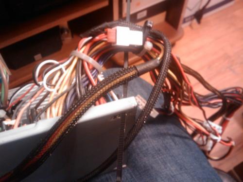

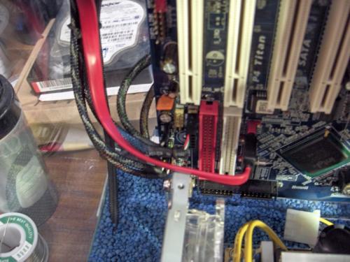

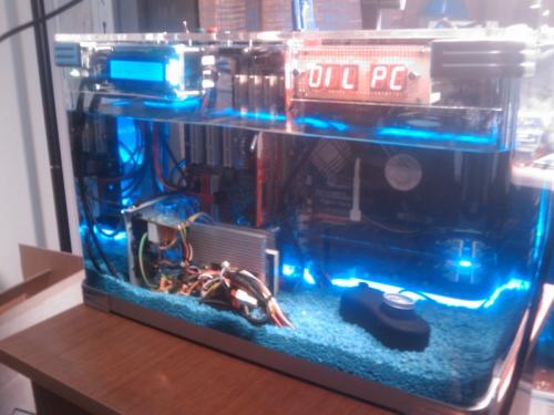

pug_f_e Μάρτιος 30, 2010 Author #61 Κοινοποίηση Μάρτιος 30, 2010 update 13 σιγα σιγα μπηκε και το τροφοδοτικο και μετα απο λιγη ωρα καταλαβα τι εχω να τραβηξω για να μαζευτουν τα καλωδια(γειωσεις, power,reset klp klp) και να μπουν με τετοιο τροπο και να μπορεσουν να κρυφτουν τα καλωδια του τροφοδοτικου και το 3 μετρα καλωδιο της τροφοδοσιας [ATTACH]7846[/ATTACH] εδω φαινεται τι πρεπει να κρυφτει. πανω δεξια υπαρχουν κι αλλα καλωδια που δε φαινονται στη φωτογραφια [ATTACH]7847[/ATTACH] εγιναν καποιες μετρησεις ωστε να δω απο ποια πλευρα θα παει το καθενα και αφου εβαλα-εβγαλα το τροφοδοτικο καμια 10αρια φορες, αρχισα να πιανω καποια καλωδια πανω στο τροφοδοτικο. πιαστηκαν κατα μηκος το sata για το δισκο και το καλωδιο απο το διακοπτακι του ανεμιστηρα [ATTACH]7848[/ATTACH] [ATTACH]7849[/ATTACH] και καθετα στα παραπανω πιαστηκε το τετραπινο [ATTACH]7850[/ATTACH] στη συνεχεια αρχισε σιγα σιγα να μπαινει και το μπλε χαλικακι. Αρχικα στο μικρο κομματι πισω απο τη μητρικη Με τη βοηθεια λιγης ταινιας για να μη πανε οπου να ναι τα πετραδακια και ενος χωνιου( με αυτο γεμιζα το τανκ της υδροψυξης , αλλα ειναι ) [ATTACH]7851[/ATTACH] [ATTACH]7852[/ATTACH] αριστερα φαινεται το κομματι χωρις να εχει γεμισει ακομα στο επιθυμητο υψος. Φαινονται και κομματια σιλικονης απο το πατο της γυαλας, που εβαλα για ενισχυση [ATTACH]7853[/ATTACH] ετοιμο [ATTACH]7854[/ATTACH] και εδω με τον φωτσιμο, που δυστυχως οσο κι αν προσπαθησα δε μπορω να μεταφερω αυτο που βλεπω εγω. Δε τα παω καθολου καλα με τις φωτογραφιες [ATTACH]7855[/ATTACH] Link to comment Share on other sites More sharing options...

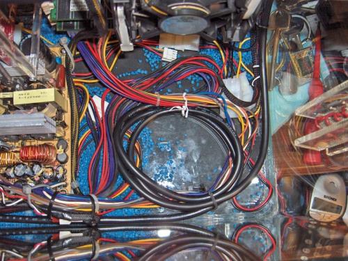

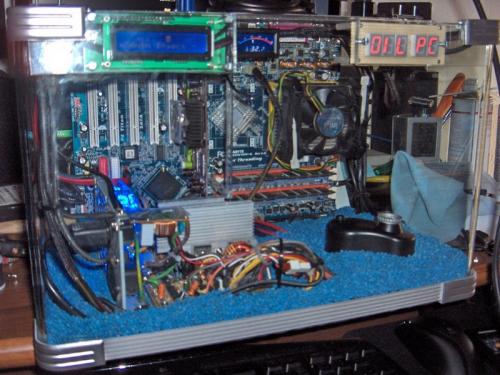

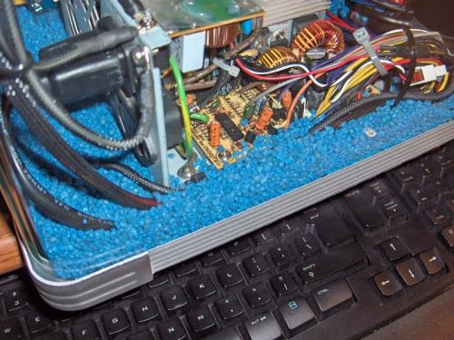

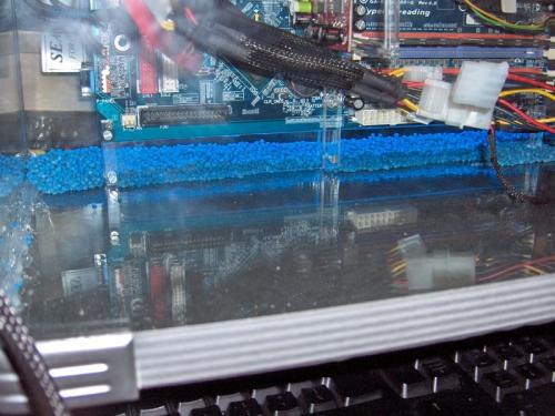

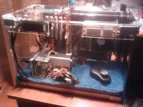

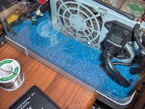

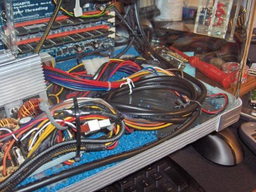

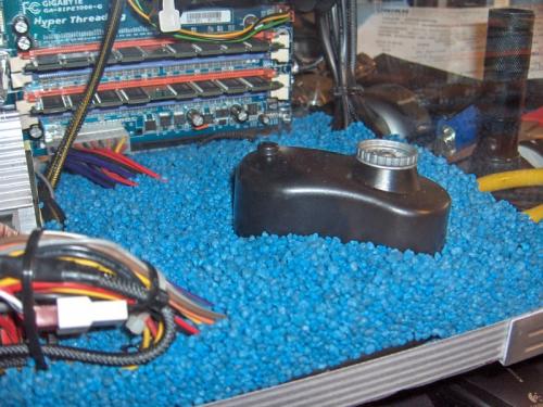

pug_f_e Μάρτιος 31, 2010 Author #63 Κοινοποίηση Μάρτιος 31, 2010 update 14 εχουν τοποθετηθει τα παντα, καλωδια,γειωσεις και ολα τα εξαρτηματα και μπηκε και η αμμος για να καλυφθει οτι μπορει.. κατι εγινε... εδω φαινεται τι πρεπει να κρυφτει..( της τρελης γινεται..) [ATTACH]7869[/ATTACH] [ATTACH]7870[/ATTACH] μια φωτογραφια οσο μπορεσαν να μαζευτουν ομορφα απο τη μια πλευρα καποια καλωδια [ATTACH]7871[/ATTACH] εδω γαινονται και οι γειωσεις που πιαστηκαν στο τροφοδοτικο και σιγα σιγα αρχισε να μπαινει και πισω απο το τροφοδοτικο αμμος [ATTACH]7872[/ATTACH] στη συνεχεια φαινεται το κομματι πισω απο το τροφοδοτικο και πλεον ειναι κρυμμενα 2 καλωδια που ηταν στο πατωμα [ATTACH]7873[/ATTACH] [ATTACH]7874[/ATTACH] συνεχιζουμε να γεμιζουμε με το χαλικι [ATTACH]7875[/ATTACH] [ATTACH]7876[/ATTACH] πλεον αρχιζει κατι να γινεται... [ATTACH]7877[/ATTACH] [ATTACH]7878[/ATTACH] [ATTACH]7879[/ATTACH] [ATTACH]7880[/ATTACH] [ATTACH]7881[/ATTACH] [ATTACH]7882[/ATTACH] καποιες ατελειες οπου φαινονται κατι μικρα καλωδιακια , οταν ειδα τις φωτογραφιες τα εντοπισα και εχουν καλυφθει επισης χρωσταω και μερικες φωτογραφιες με το Pc ανοιχτο και καμια βραδυνη εμεινε να κανω καποιους τελευταιους τυπικους ελεγχους κλπ και εμεινε να μπει μονο το λαδι.... Link to comment Share on other sites More sharing options...

eleven Απρίλιος 1, 2010 #69 Κοινοποίηση Απρίλιος 1, 2010 Το μαυρο μαραφετι στη μεση της γυαλας τι ειναι?ο μηχανισμός που βγάζει αέρα μέσα στο ενυδρείο.Ομορφο έγινε τελικά ,Καλή συνέχεια.Να κάνω και μια δυο παρατηρήσεις.Κατα την γνώμη μου θα ήταν προτιμότερο (καθαρά για αισθητικούς λόγους) να τοποθετούσες το τροφοδοτικό πίσω απο την μητρική ,για να μην φαίνεται το εσωτερικό του .Γιατί έχεις κρατήσει τον ανεμιστήρα του επεξεργαστή? Αν το κάνεις για ανακύκλωση του λαδιού πιστεύω οτι με την φυσική ροη που θα δημιουργηθεί μέσα στο ενυδρείο μολις αρχίσει η λειτουργεία του υπολογιστή ( + τις φυσαλίδες ) θα είσαι καλύμένος Link to comment Share on other sites More sharing options...
pug_f_e Απρίλιος 1, 2010 Author #70 Κοινοποίηση Απρίλιος 1, 2010 Μιχαλη αμα εμπαινε πισω απο τη μητρικη το ροφοδοικο, σημαινει οτι θα επρεπε η μητρικη στη καλυτερη περιπτωση να ειναι ακριβως μες τη μεση.πιστευω θα φαινοταν ξεκαρφωτη ετσι.επισης τα καλωδια (απο backplate p.x) θα ηταν και αυτα μες στη μεσηκαι οσο για την ανακυκλωση..πως θα υπηρχε ανακυκλωση χωρις τον ανεμιστηρα?δε θα υπηρχε κατι αλλο που να κουνιεταιακομα και με τον ανεμιστηρα του επεξεργαστη ,πιστευω λιγη δουλεια θα κανει γιατι εξαλλου θα υποδουλευει.δε θα γυρναει και πολυ γρηγορα πιστευωποσο μαλλον αν δεν εχει τιποτα... Link to comment Share on other sites More sharing options...
eleven Απρίλιος 1, 2010 #71 Κοινοποίηση Απρίλιος 1, 2010 Το λάδι που είναι σε επαφή με τα ζεστά σημεία θα ανεβαίνει προς τα πάνω ,στην επιφάνεια θα αποβάλει θερμότητα στο περιβάλον και στην συνέχεια θα θα κατεβαίνει και ου το καθεξής .Θα μπορούσες να βάλεις μια Λ20 βυθιζόμενη μεσα απλα και μόνο για να κυκλοφορεί το λάδι .Ισως χρειαστεί να ψύξεις και το λάδι στο ενυδρείο αν η φυσική αποβολή θερμότητας δεν επαρκεί Anyway θα τα δείς όλα αυτά στην συνέχεια Περιμένουμε την δοκιμή Link to comment Share on other sites More sharing options...

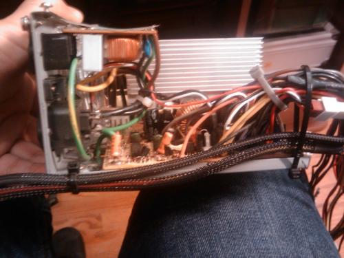

giorgos_saxo Απρίλιος 1, 2010 #72 Κοινοποίηση Απρίλιος 1, 2010 Κατι ασχετο με το θεμα αλλα παρατηρησα οτι εχεις 2-3 σκασμενους πυκνωτες στο τροφοδοτικο . Link to comment Share on other sites More sharing options...
pug_f_e Απρίλιος 2, 2010 Author #73 Κοινοποίηση Απρίλιος 2, 2010 Κατι ασχετο με το θεμα αλλα παρατηρησα οτι εχεις 2-3 σκασμενους πυκνωτες στο τροφοδοτικο . αν λες καποιους μικρους μπροστα που εχουν στραβωσει, δε νομιζω.. και απο που το καταλαβες δηλαδη ? λολ :smile044: απο κατι ταρζανιες και απο τα βαλε-βγαλε και τραβα ,στραβωσαν και δεν επιχειρησα να τα ισιωσω για να μη σπασουν Link to comment Share on other sites More sharing options...
giorgos_saxo Απρίλιος 2, 2010 #74 Κοινοποίηση Απρίλιος 2, 2010 Απο που το καταλαβα?Αν κοιταξεις στη φοτο που σου εχω σημειωσει φαινονται απο 2 σημαδια οτι εχουν χαλασει,απτο υγρο που εχουν τρεξει απο πανω και απτο εξωγκομα που εχουν απο πανω σε σχεση με αλλους.Οχι πως θα εχει καποιο σοβαρο προβλημα στη λειτουργια του το τροφ. αλλα καλο θα ηταν να μην υπηρχαν.Τεσπα μια επισυμανση εκανα,κατα τα αλλα εχεις κανει φοβερη δουλεια! Link to comment Share on other sites More sharing options...
pug_f_e Απρίλιος 2, 2010 Author #75 Κοινοποίηση Απρίλιος 2, 2010 Απο που το καταλαβα?Αν κοιταξεις στη φοτο που σου εχω σημειωσει φαινονται απο 2 σημαδια οτι εχουν χαλασει,απτο υγρο που εχουν τρεξει απο πανω και απτο εξωγκομα που εχουν απο πανω σε σχεση με αλλους.Οχι πως θα εχει καποιο σοβαρο προβλημα στη λειτουργια του το τροφ. αλλα καλο θα ηταν να μην υπηρχαν.Τεσπα μια επισυμανση εκανα,κατα τα αλλα εχεις κανει φοβερη δουλεια!Πωω εχεις δικιο.εγω κοιτουσα τα μικρα τα πορτοκαλι που ειναι στραβωμενα.Εκεινα , αν και μεγαλυτερα , δε τα ειδα καθολου.ΛΟΛσιγουρα δε θα χω προβλημα λες? αυτο απο τι εγινε? Link to comment Share on other sites More sharing options...
giorgos_saxo Απρίλιος 2, 2010 #76 Κοινοποίηση Απρίλιος 2, 2010 Στη περιπτωση σου θα συνεβη ειτε απο θερμοκρασιες ή να εχει βγαλει αρκετες ωρες λειτουργιας.Αυτο συνηθως το βλεπω σε χαμηλης ποιοτητας τροφ. ακομα και σε μητρικες αλλα παλιοτερα,τωρα τις εχουν βελτιωσει.Απ'τη στιγμη που δεν ειναι στο κυριο συστημα σου μη σε απασχολει ιδιαιτερα. Link to comment Share on other sites More sharing options...

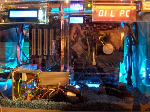

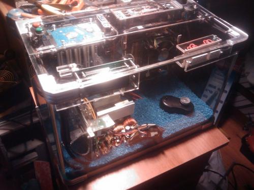

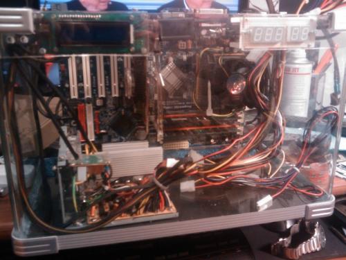

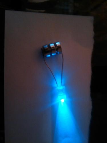

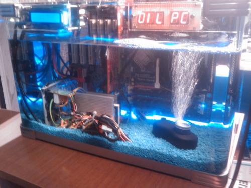

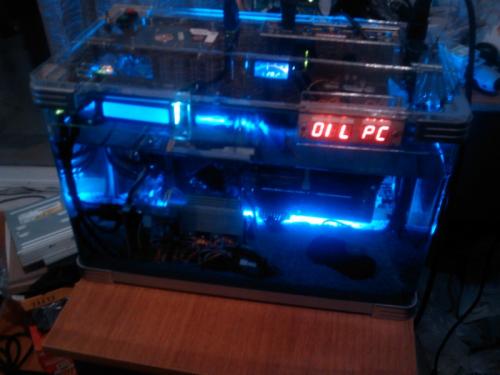

pug_f_e Απρίλιος 4, 2010 Author #77 Κοινοποίηση Απρίλιος 4, 2010 Χριστος Ανεστη!! Χρονια πολλα σε ολους.... update 15 (και τελευταιο ) ειμαι στην ευχαριστη θεση να πω οτι το "oil pc" ειναι επιτελους ετοιμο.... 3 φωτογραφιες ετοιμο πριν μπει το λαδι.. [ATTACH]7969[/ATTACH] [ATTACH]7970[/ATTACH] [ATTACH]7971[/ATTACH] εδω ενα τεστ με ενα λαμπακι στο λαδι, για να σιγουρεψω οτι δεν ειναι αγωγιμο το παραφινελαιο [ATTACH]7972[/ATTACH] [ATTACH]7973[/ATTACH] και εδω πλεον ολα στο λαδι... [ATTACH]7974[/ATTACH] [ATTACH]7975[/ATTACH] [ATTACH]7976[/ATTACH] τελος , να κανω καποιες παρατηρησεις.. 1.ο υπολογιστης πλεον ζυγιζει περιπου 25 κιλα 2.Ειναι τελειως ,μα τελειως αθορυβος. πατας το Power και απλα αναβουν τα λαμπακια... 3.ειχα αφησει τον υπολογιστη για 3 ωρες να δουλευει (πριν μπει το λαδι) , για να συγκρινω θερμοκρασιες τα αποτελεσματα ηταν(λογω του οτι δεν υπηρχε και airflow στη γυαλα): --> θερμοκρασια γυαλας 65 βαθμους (max) --> επεξεργαστης 87 (max) πλεον η θερμοκρασια του επεξεργαστη ειναι 40-45 βαθμους κατω και η θερμοκρασια περιβαλλοντος καμια 25-30 βαθμους κατω. Αυτα προς το παρον. Τη συνεχεια δε τη ξερω. ΘΑ ΔΕΙΞΕΙ... Link to comment Share on other sites More sharing options...
xrist Απρίλιος 4, 2010 #78 Κοινοποίηση Απρίλιος 4, 2010 Μπράβο. Πολύ καλό το αποτέλεσμα. Άξιζε τον κόποΌταν λες θερμοκρασία του επεξεργαστή 40-45 βαθμούς κάτω...εννοείς απ'το 65? Δηλαδή 20-25?Καμιά πιο ποιοτική φωτο μπορείς να βάλεις? Link to comment Share on other sites More sharing options...
Dr.Paneas Απρίλιος 4, 2010 #79 Κοινοποίηση Απρίλιος 4, 2010 Πανέμορφο ! Μπράβο για το μεράκι και τον χρόνο σου. Το αποτέλεσμα πιστεύω σε δικαιώνει ! Link to comment Share on other sites More sharing options...
pug_f_e Απρίλιος 4, 2010 Author #80 Κοινοποίηση Απρίλιος 4, 2010 σας ευχαριστω για τα καλα σας λογια..οσο αναφορα τις θερμοκρασιες, ο επεξεργαστης Max πηγαινε 88 και τωρα καμια 50αρα.Και η μητρικη απο 65 , παει max καμια 35αραοσο για τις φωτογραφιες .. ναι δε το χω και πολυ.Αλλα μολις το βαλω στη θεση του , θα προσπαθησω για κατι καλυτερο Link to comment Share on other sites More sharing options...
