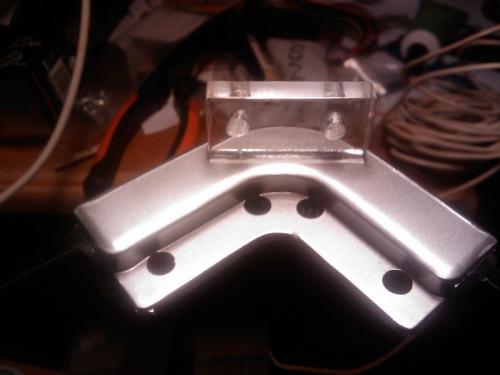

Κατ αρχην ενισχυσα λιγο τις βασεις της μητρικης πανω και κατω για να ειναι πιο σταθερη..
οι photo ειναι απο τη κατω βαση. Απο τη πανω θελω να κανω κατι ακομα , οποτε αλλη μερα
[ATTACH]7433[/ATTACH]
[ATTACH]7434[/ATTACH]

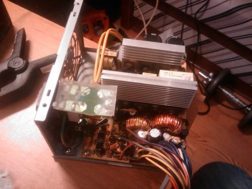

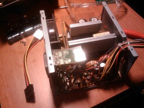

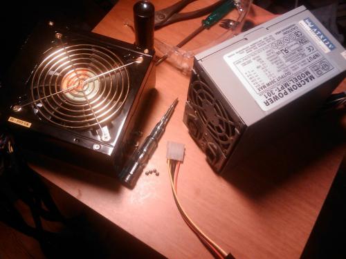

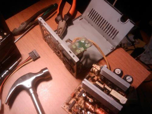

για τροφοδοτικο, πλεον το δεξια παιρνει τη θεση του προηγουμενου
η σκεψη ηταν να αφαιρεθει οσο πιο πολυ "σασι", κρατωντας ενα κομματι βεβαια για τη γειωση και το υπολοιπο μερος ή θα μεινει ανοιχτο ή θα μπει plexi
οσο για τον ανεμιστηρα..ή θα μεινει ο μανισιος μαυρος που θα δουλευει συνεχεια ή θα βαλω καποιον αλλο με led, αλλα με διακοπτακι απο εξω για να ανοιγοκλεινει( το σκεφτομαι και αυτο)
[ATTACH]7435[/ATTACH]
εδω ανοιχτο
[ATTACH]7436[/ATTACH]

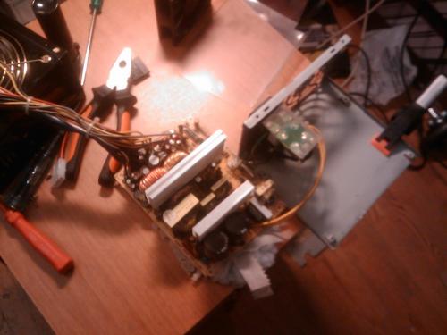

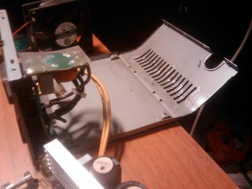

σιγα-σιγα διαλυεται για να μπορεσω να κοψω τη περιττη λαμαρινα
[ATTACH]7437[/ATTACH]
εδω το χτυπησα με το σφυρι, για να ερθει η λαμαρινα εκει που θελω για να μπορω να τη κοψω με τη σεγα
[ATTACH]7438[/ATTACH]
μετα τη "διαιτα" εμεινε αυτο
[ATTACH]7439[/ATTACH]
και ξανα τοποθετημενη η πλακετα
[ATTACH]7440[/ATTACH]

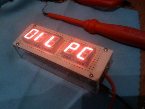

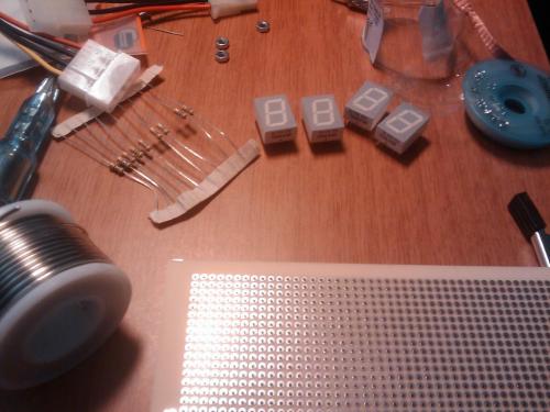

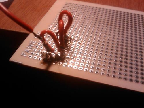

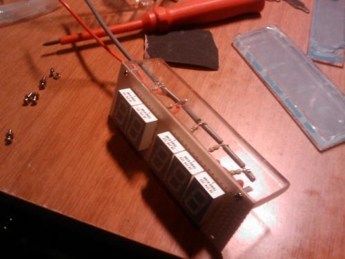

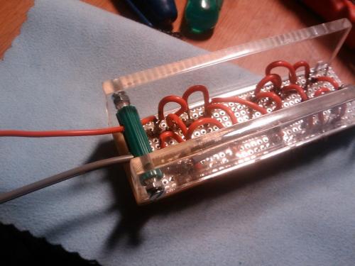

Μη εχοντας ορεξη να ασχοληθω αλλο προς το παρον με το τροφοδοτικο ειπα να παιξω λιγο και εκανα τα παρακατω μιας και ηθελα με καποιο τροπο καπου-καπως να γραψω τις λεξεις "oil pc"

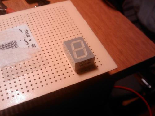

Ζηλεψα απο το φιλο σακη και αγορασα οτι μου ελειπε και εχουμε αντιστασεις,τα "ψηφια" που φαινονται και στις εικονες που λεγονται 7 segment display,πλακετιτσα,κολλητηρι,καλωδιακια,καλαι κλπ
[ATTACH]7488[/ATTACH]
[ATTACH]7489[/ATTACH]

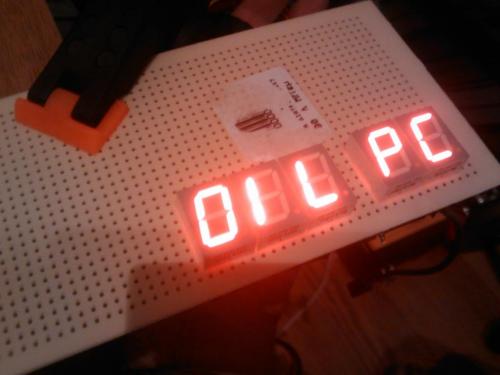

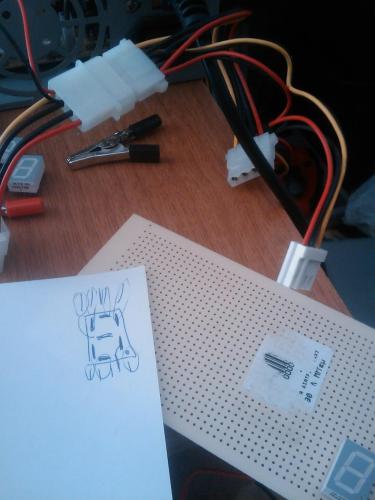

εδω ενα προχειρο σχεδιακι με τι αποτελεσμα μας δινει το καθε ποδαρακι(10 το καθενα) απο το "ψηφιο"
[ATTACH]7490[/ATTACH]
μπηκε το πρωτο
[ATTACH]7491[/ATTACH]
και εδω ειναι η απαραιτητες συνδεσεις για να φτιαχτει το γραμμα "C"
[ATTACH]7492[/ATTACH]

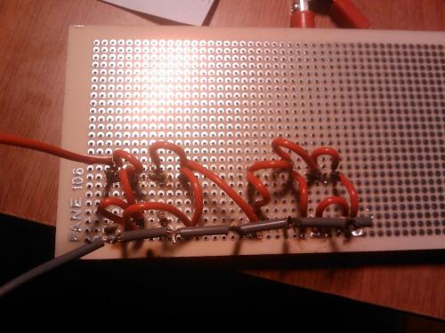

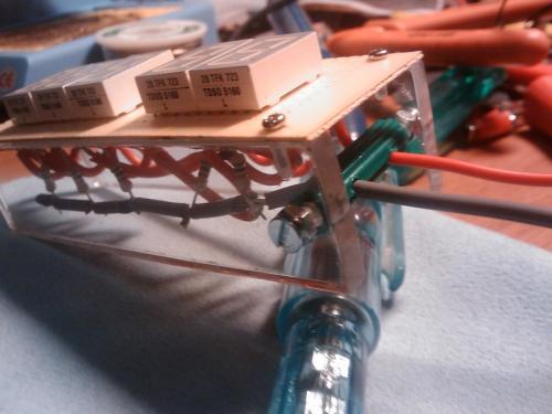

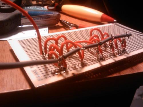

αυτο ειναι ενα κομματι καλωδιο για να κολληθουν στα 5 κενα οι αντιστασουλες που με τη σειρα τους πανε στη γειωση
[ATTACH]7493[/ATTACH]
εδω πλεον εχουν μπει και τα 5
οριστε πως φαινονται απο μπροστα και απο πισω
[ATTACH]7494[/ATTACH]
[ATTACH]7495[/ATTACH]
[ATTACH]7496[/ATTACH]
και τελος το αποτελεσμα
[ATTACH]7497[/ATTACH]

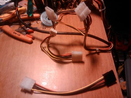

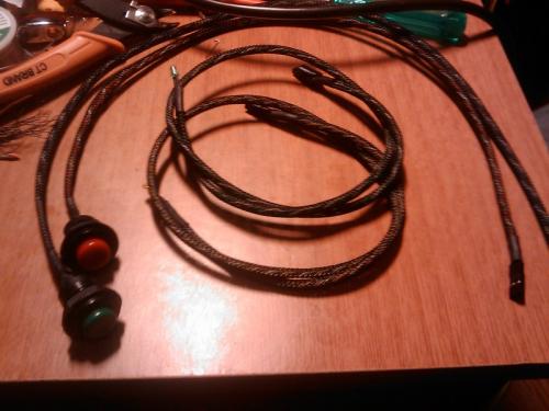

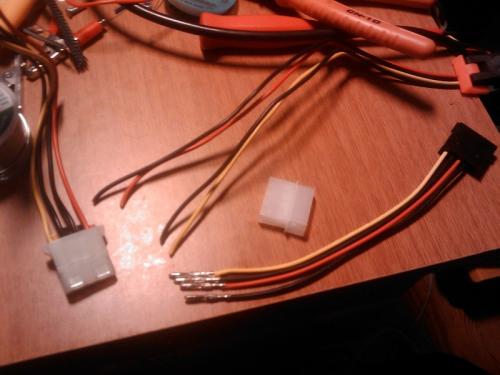

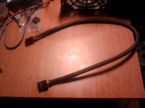

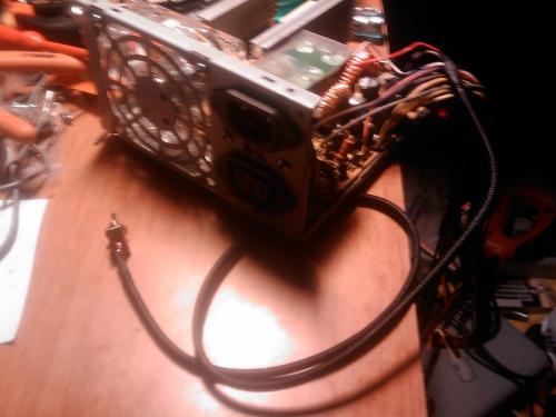

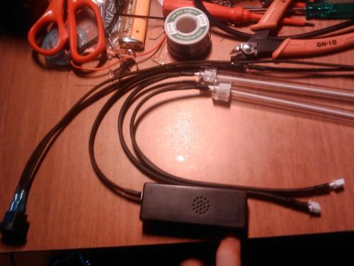

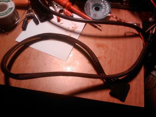

δημιουργηθηκε ενα καλωδιο sata, μιας και το τροφοδοτικο δεν ειχε...

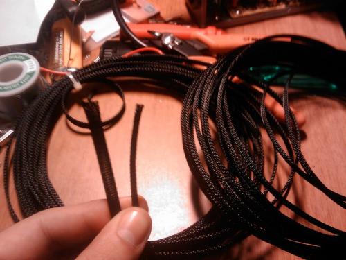

και εγινε και sleeving σε μεικα καλωδια μιας και ηρθε εχθες απο Αμερικα...
φαινονται τα τετραπινα molex απο το τροφοδοτικο, τα οποια φυγαν ολα και αντικατασταθηκαν απο το sata. και το ανταπτορακι απο molex se sata, το οποιο κοπηκε φυσικα και ενωθηκε απευθειας στο τροφοδοτικο.Και ειναι μονο ενα, το οποιο θα πηγαινει στο μοναδικο δισκο
[ATTACH]7500[/ATTACH]
[ATTACH]7501[/ATTACH]
εδω ετοιμο sleevαρισμενο και κατεθειαν απο το τροφοδοτικο
[ATTACH]7502[/ATTACH]

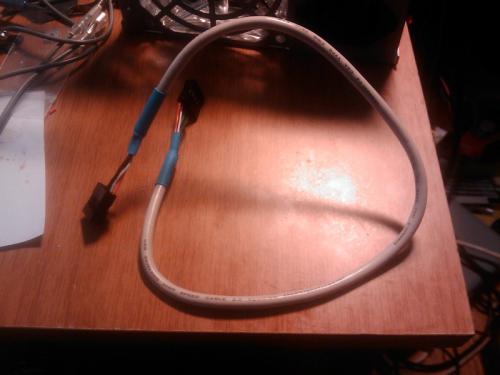

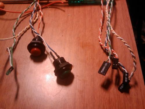

σειρα ειχαν τα καλωδια Power,reset,hdd led,power led
[ATTACH]7503[/ATTACH]
[ATTACH]7504[/ATTACH]

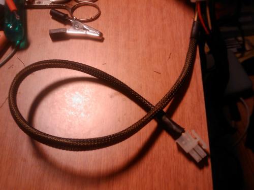

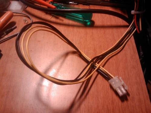

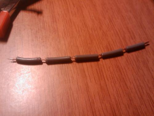

update 5

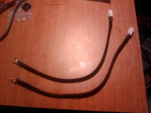

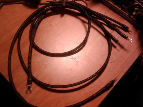

συνεχιζουμε με sleeving στις καθοδικες,στο τετραπινο απο το τροφοδοτικο και στις γειωσεις..
πριν
[ATTACH]7514[/ATTACH]
μετα
[ATTACH]7515[/ATTACH]
[ATTACH]7516[/ATTACH]
[ATTACH]7517[/ATTACH]
το τετραπινο πριν και μετα
[ATTACH]7518[/ATTACH]
[ATTACH]7519[/ATTACH]
και 4 γειωσεις sleevαρισμενες σε διαφορα μηκη
[ATTACH]7520[/ATTACH]

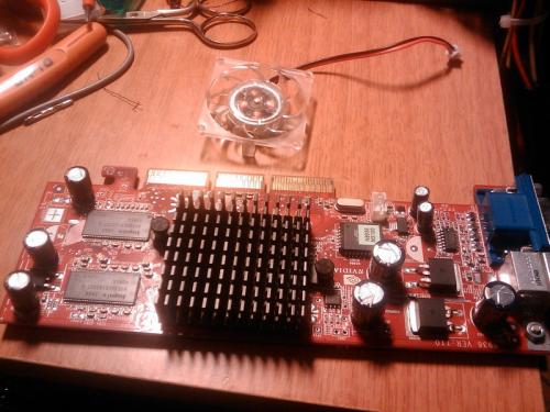

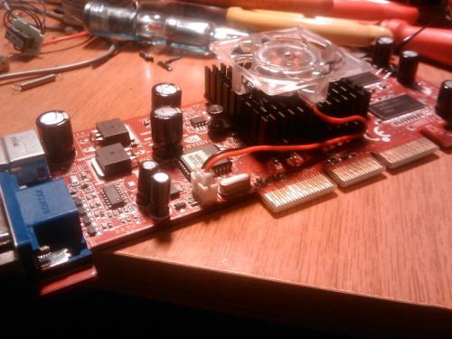

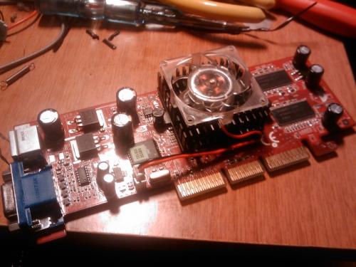

και τελος βρηκα ενα 4αρι ανεμιστηρακι και ειπα να το βαλω στη καρτα γραφικων
[ATTACH]7521[/ATTACH]
[ATTACH]7522[/ATTACH]
[ATTACH]7523[/ATTACH]

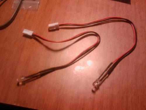

τις λαμπες θα τις βαλεις και αυτες μεσα στο λαδι? Αν ναι μηπως θα ηταν καλη ιδεα να βαλεις λιγο σιλικονη στις ενωσεις για στεγανοποιηση?
ναι ετσι λεω...
αν ειναι θα βαλω λιγο στις ακρες, αν και το κυλινδρικο κομματι ειναι κολλημενο στα κυβακια.
φαινεται ασπρο γυρω-γυρω απο τη κολλα
αλλα μπορουμε να το σιγουρεψουμε ;)

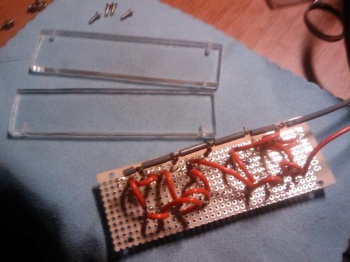

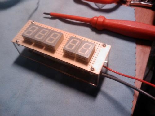

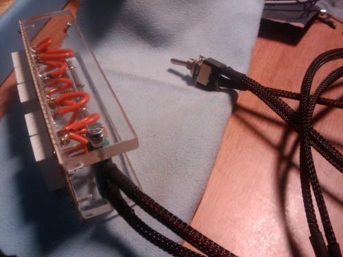

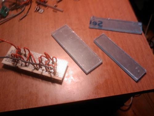

συνεχισα λιγο με την επιγραφη "oil pc"

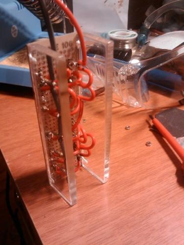

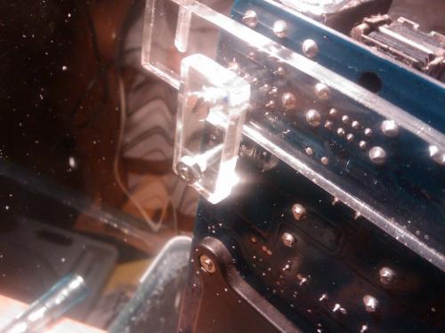

εκοψα καποια κομματακια Plexi
[ATTACH]7543[/ATTACH]
εγιναν οι τρυπες που θα πιασουν πανω στη πλακετα
[ATTACH]7546[/ATTACH]
και ενα προχειρο fit test , αφου γυαλιστηκαν
[ATTACH]7544[/ATTACH]
[ATTACH]7545[/ATTACH]
[ATTACH]7547[/ATTACH]
τεστ αμα δουλευει ακομα γιατι μερικα ειναι ετοιμα να φυγουν..
[ATTACH]7548[/ATTACH]

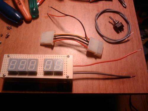

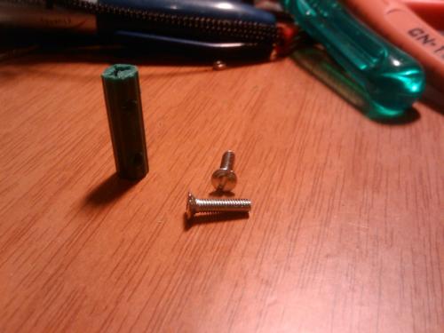

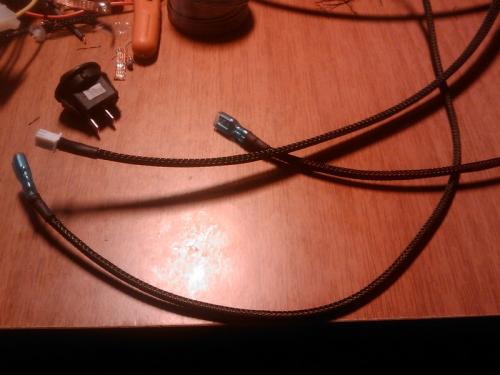

και εδω φαινεται ενας τροπος για να πιασω καπως πιο σταθερα τα 2 καλωδια(ρευμα-γειωση).
δεν ηθελα Plexi παλι, οποτε το κανα ετσι. τρυπησα ουπα και με 2 βιδουλες στερεωθηκε...
[ATTACH]7549[/ATTACH]
εδω περασμενο
[ATTACH]7550[/ATTACH]
[ATTACH]7551[/ATTACH]

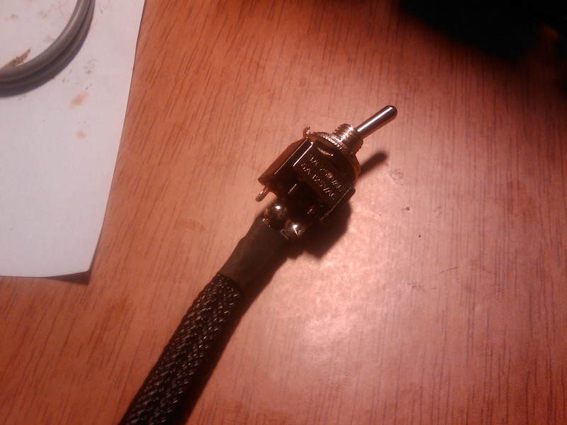

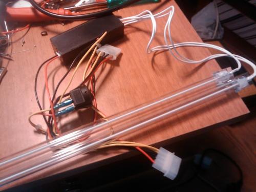

και τελος εχουμε 2 τετραπινα molex(κομμενο απο ενα ανεμιστηρακι) ,τοποθετηση διακοπτη on/off και sleeivαρισμα.
[ATTACH]7552[/ATTACH]
[ATTACH]7553[/ATTACH]
και μια βραδυνη με κλειστο το φως
[ATTACH]7554[/ATTACH]

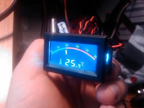

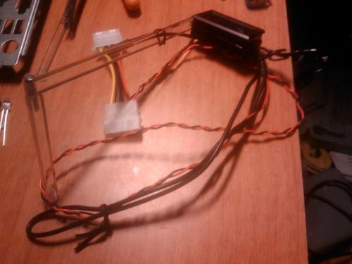

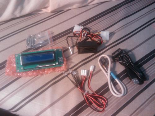

επιτελους ηρθανε το πανελακι για τις θερμοκρασιες και ενα θερμομετρακι απο κινα
αυτα ειναι και προχωραμε
[ATTACH]7587[/ATTACH]
το θερμομετρο μπορω να σας το δειξω απο τωρα.
η οθονη θελει να βαλω κατι εντολες και γενικα να προγραμματιστει για το τι και πως θα το δειχνει(οποτε σε λιγες μερες)
[ATTACH]7588[/ATTACH]

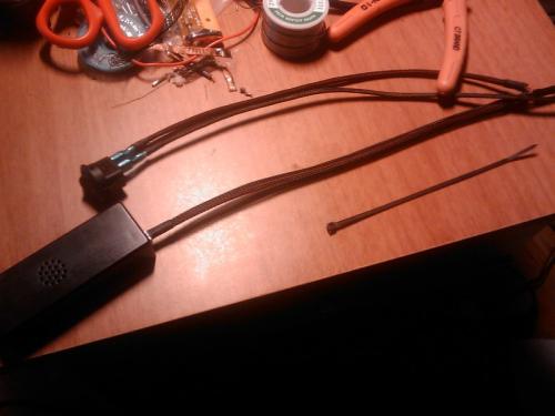

λιγο sleeving στα 3 καλωδια του panel
[ATTACH]7589[/ATTACH]
[ATTACH]7590[/ATTACH]
ta ledakia το ενα δειχνει οτι δουλευει η οθονιτσα και το αλλο δουλευει οταν εχει "παρε-δωσε" με το pc
[ATTACH]7591[/ATTACH]
[ATTACH]7592[/ATTACH]

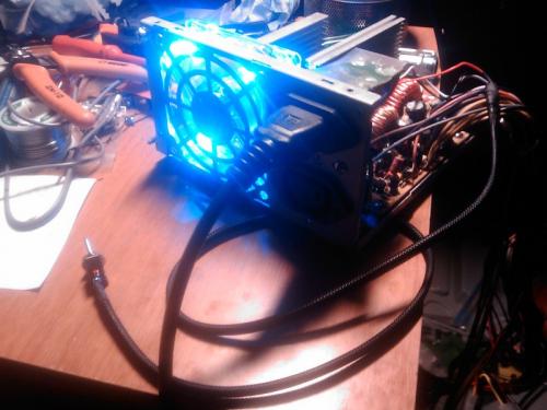

αγορασα και εναν διαφανη ανεμιστηρα με μπλε Led( για να ταιριαζει με τον υπολοιπο φωτισμο)
και μπορει να ανοιγοκλεινει με ενα διακοπτακι που εβαλα
[ATTACH]7593[/ATTACH]
[ATTACH]7594[/ATTACH]
[ATTACH]7595[/ATTACH]

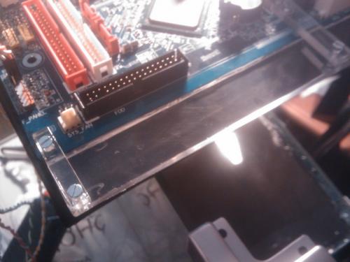

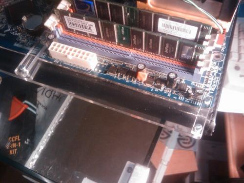

τωρα κατι που βαριομουν να το κανω και το χρωστουσα στη μητρικη
ενα κομματακι Plexi για να πιαστει και στην αλλη ακρη και να ειναι 100% στερεωμενη
[ATTACH]7596[/ATTACH]
[ATTACH]7597[/ATTACH]

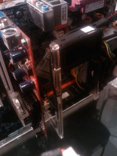

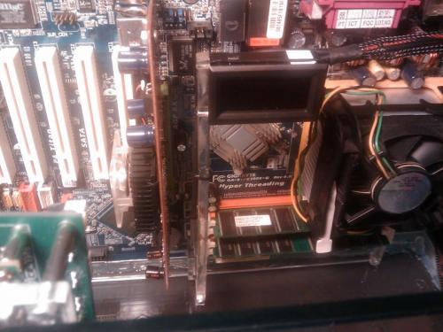

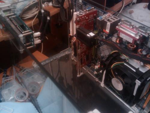

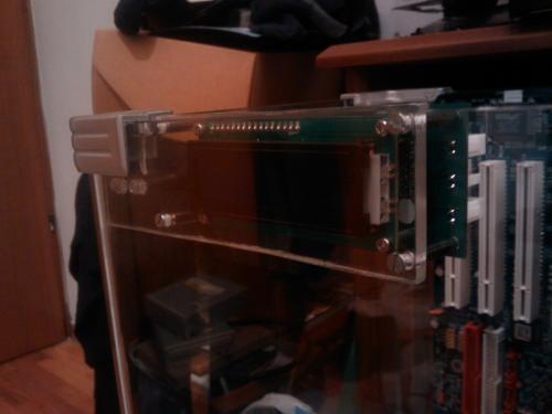

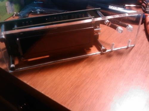

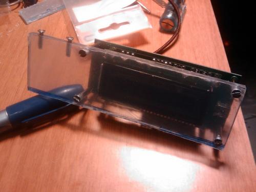

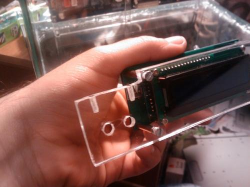

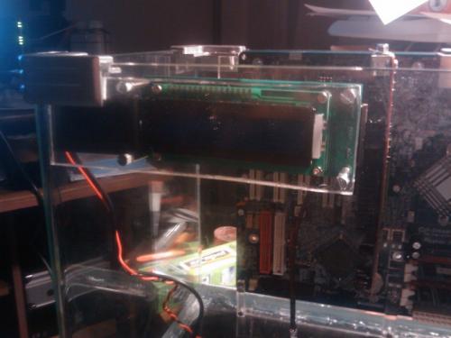

και τελος ασχοληθηκα λιγο με το να φτιαξω μια βαση για το πανελακι
αρχικα θα το εβαζα πανω στο καπακι, αλλα επειδη εχει ενα βαθος +τα καλωδια ( usb και led) θα ειναι οριακα με το υγρο, οποτε μπηκε μπροστα και κατω απο το καπακι
[ATTACH]7598[/ATTACH]
συνεχιζω το update 7 εδω γιατι δε χωρουσανε αλλες φωτογραφιες
[ATTACH]7599[/ATTACH]
[ATTACH]7601[/ATTACH]
[ATTACH]7600[/ATTACH]

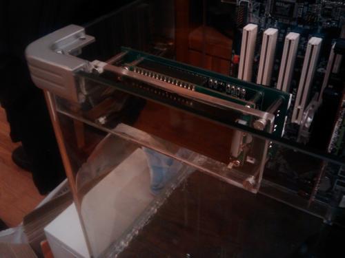

αφου μπηκε ειδα και στο ετσι που μπηκε θα ειναι 1-2 ποντους πανω απο το νερο,οποτε εκανα ενα "γαμα" για να κερδισω λιγο ακομα υψος
[ATTACH]7602[/ATTACH]
εδω φαινεται οτι εχει ερθει ακριβως στο υψος με το τζαμι
[ATTACH]7603[/ATTACH]
[ATTACH]7604[/ATTACH]
[ATTACH]7605[/ATTACH]

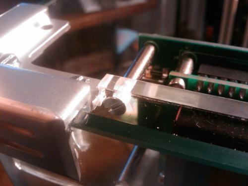

update 8

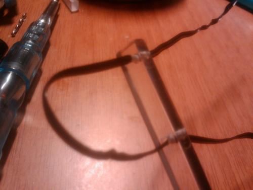

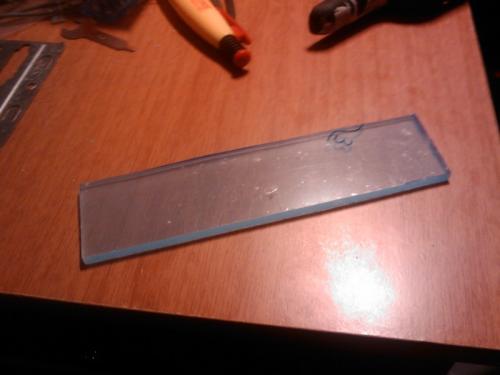

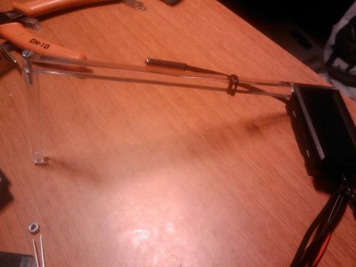

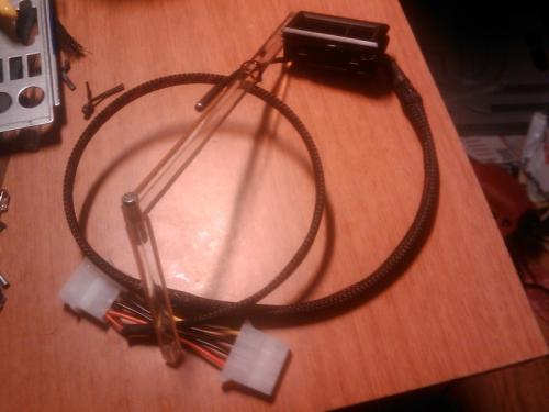

ασχοληθηκα λιγο με μια βαση στηριξης για το θερμομετρακι, επειδη δεν ηθελα να το βαλω στο καπακι η οπως το πανελακι

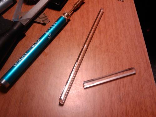

εκοψα 2 πολυ λεπτα κομματια plexi και εκανα ενα "γαμα" , για να κατσει πανω το θερμομετρο.
Η βαση θα βιδωθει στη μητρικη .
το θερμομετρακι πιαστηκε στη βαση με ενα λεπτο μαυρο συρματακι(αυτα που πιανουν τα καλωδια), για να μη φαινεται και να εχει μια οψη γενικα οτι ειναι στον αερα...
τελος ο αισθητηρας ειναι πανω στη βαση , η οποια ειναι στη μεση της γυαλας ακριβως , για να εχουμε και μια πιο σωστη μετρηση
τα κομματια plexi κομμενα και γυαλισμενα
[ATTACH]7637[/ATTACH]
2 τρυπουλες για να περασει το συρματακι
[ATTACH]7638[/ATTACH]
σχηματισμενο το "γαμα"
[ATTACH]7639[/ATTACH]
[ATTACH]7640[/ATTACH]
λιγο sleeving
[ATTACH]7641[/ATTACH]
και τελος βιδωμενο στη μητρικη
[ATTACH]7642[/ATTACH]
[ATTACH]7643[/ATTACH]
[ATTACH]7644[/ATTACH]
