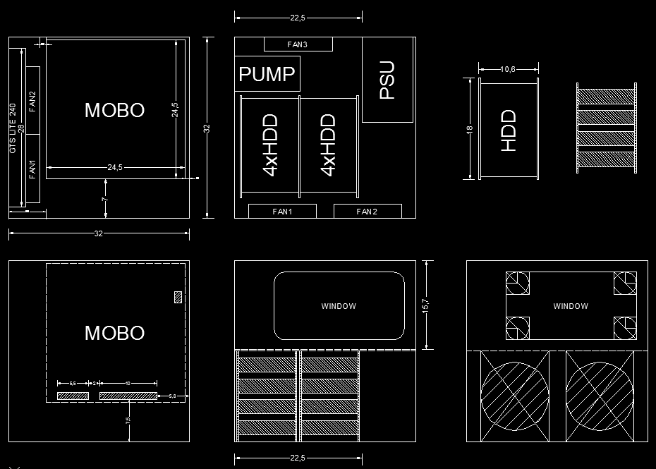

Μετά από πολλές ώρες μετρήσεων σχεδιάστηκε και βγήκε κάτι τέτοιο:
[ATTACH]7363[/ATTACH]

Ένας κύβος με ωφέλιμο χώρο 32x32x32 ο οποίος θα χωράει 8 δίσκους και WC με 2πλο λεπτό ψυγείο.

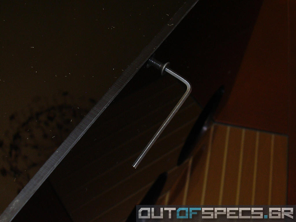

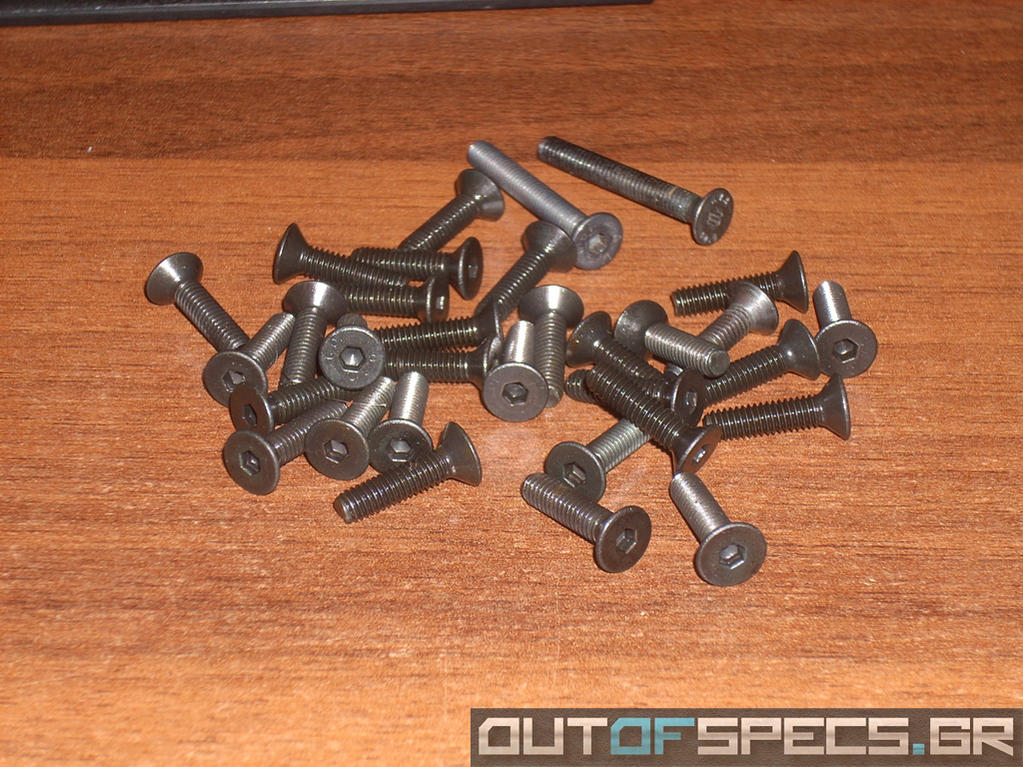

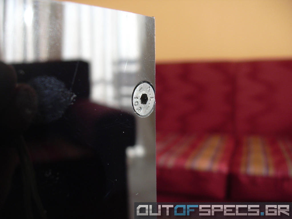

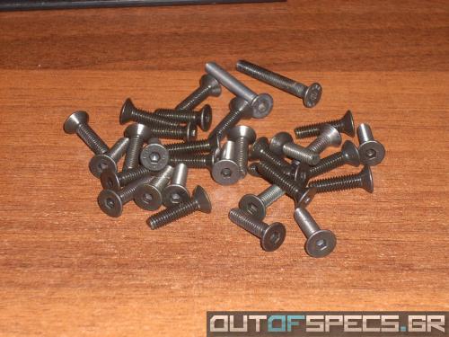

Τα κομμάτια Plexi κόπηκαν επίτηδες σε διάφορα πάχη (συγκεκριμένα χρησιμοποιήθηκαν 5-8-10 mm) ώστε να ανοιχτούν M4 βόλτες στα "παχιά" κομμάτια. Έτσι τα κομμάτια θα μπορούσαν να δένουν μεταξύ τους με φρεζαριστές αλενόβιδες Industrial Look :
[ATTACH]7366[/ATTACH]

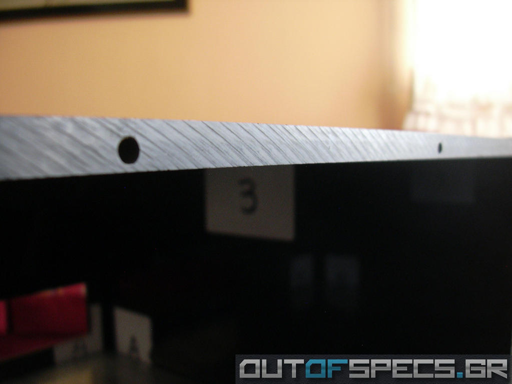

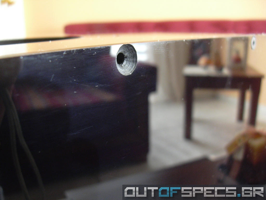

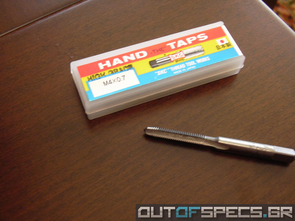

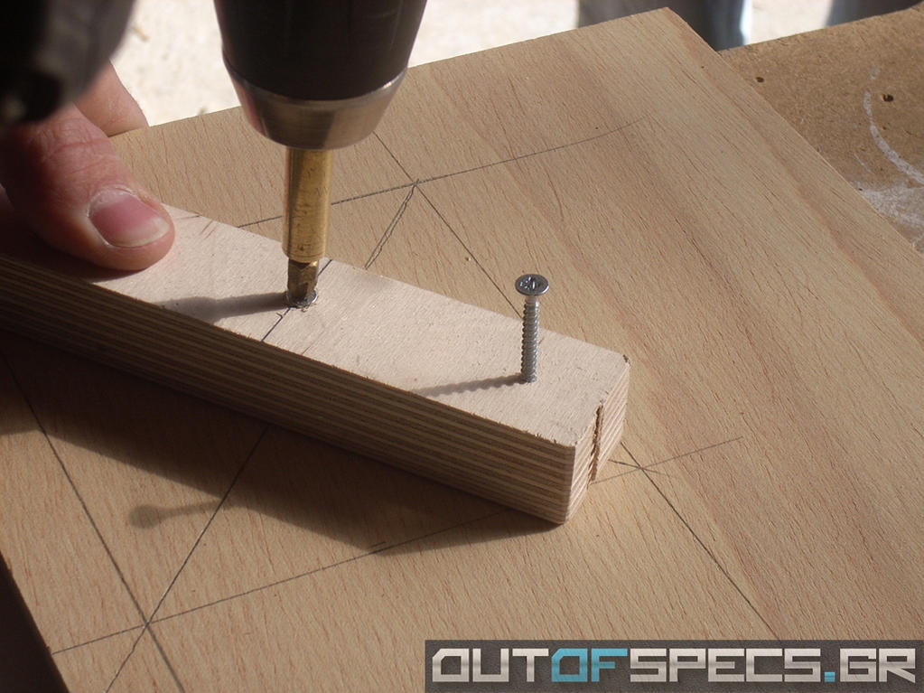

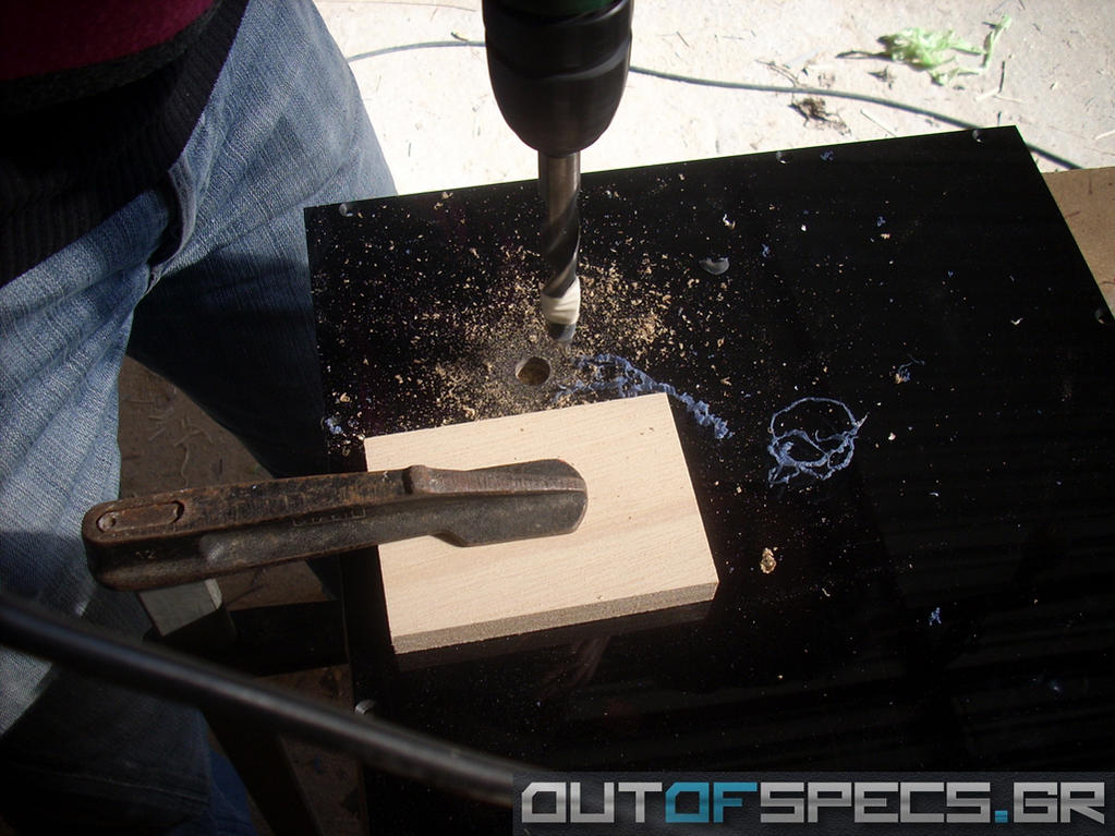

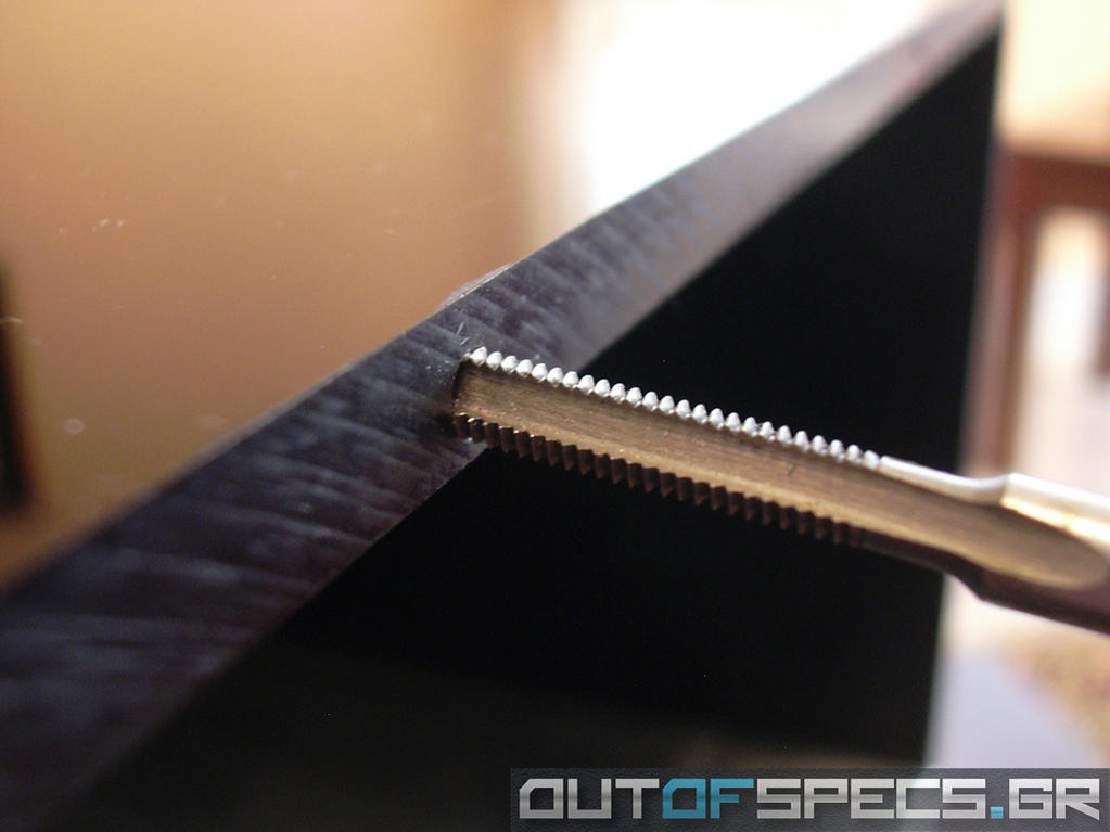

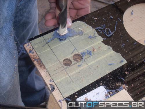

Τα "πάσα" ανοίχτηκαν με κολλαούζα Μ4..(μπορείτε να τα βρείτε φτηνά):
[ATTACH]7367[/ATTACH]
[ATTACH]7372[/ATTACH]
[ATTACH]7368[/ATTACH]

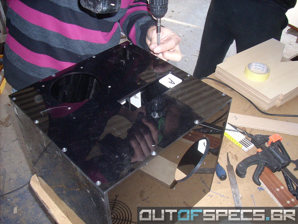

Στα κομμάτια των Plexy ..που θα είχαν τον ρόλο καπακιού ..ανοίχτηκαν "φωλιές" για να κάθονται οι βίδες σωστά.
[ATTACH]7369[/ATTACH]
[ATTACH]7370[/ATTACH]
[ATTACH]7371[/ATTACH]

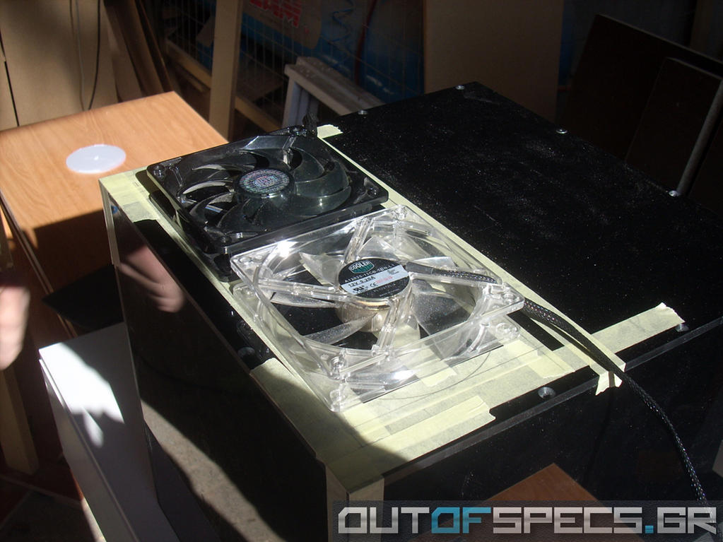

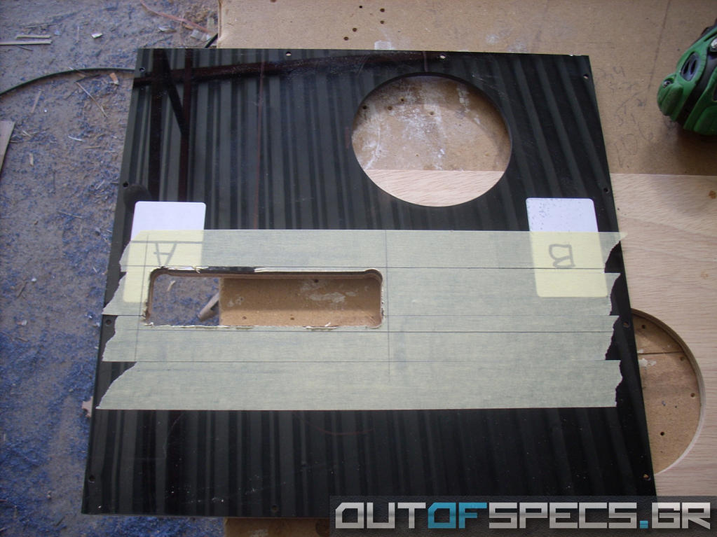

Αφού εξασφαλίσαμε το δέσιμο των κομματιών ..έπρεπε να ανοίξουμε και τις τρύπες για τους ανεμιστήρες/ΙΟ Connections.
(για κακή μας τύχη είχαμε ξεχάσει το Laptop με τα σχέδια Σπίτι)

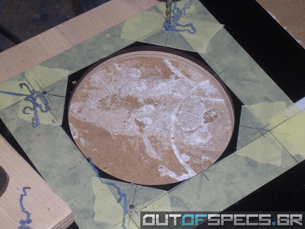

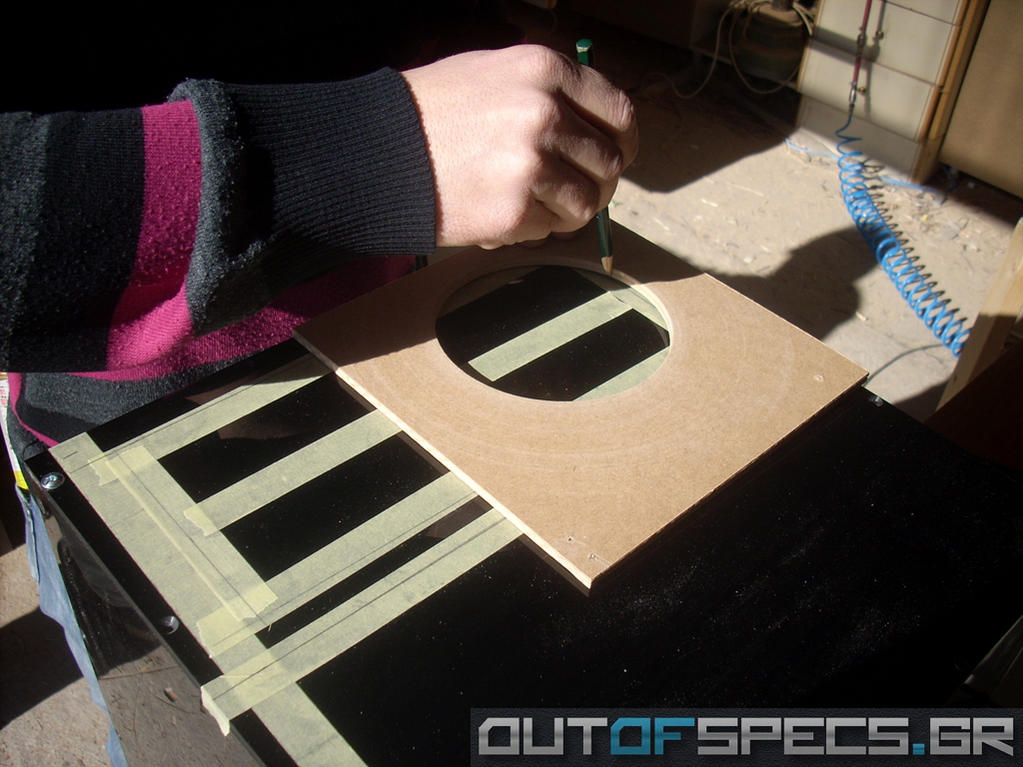

Χαρτοταινία - Κεντράρισμα - Σημάδεμα :
[ATTACH]7373[/ATTACH]

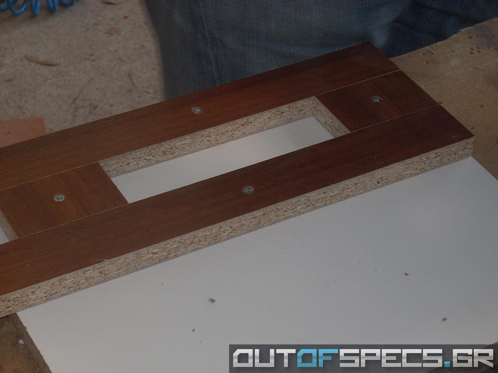

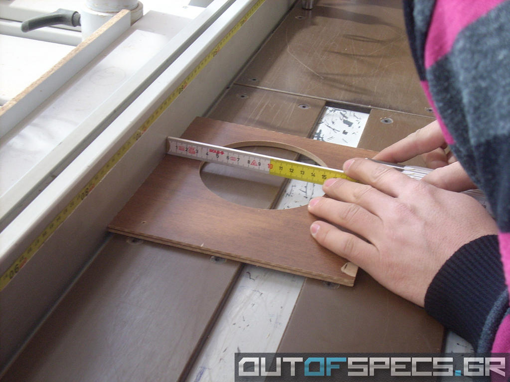

Κατασκευή πατούρας (απο κόντρα πλακέ) 120mm. (αργότερα θα παίξει τον ρόλο του οδηγού).
[ATTACH]7374[/ATTACH]
[ATTACH]7375[/ATTACH]
Το κόντρα πλακέ είχε κοπεί ακριβώς για να κάτσει η τρύπα εκεί που θέλαμε. (για όσους πρόσεξαν έγιναν 2 δίδυμά κομμάτια).

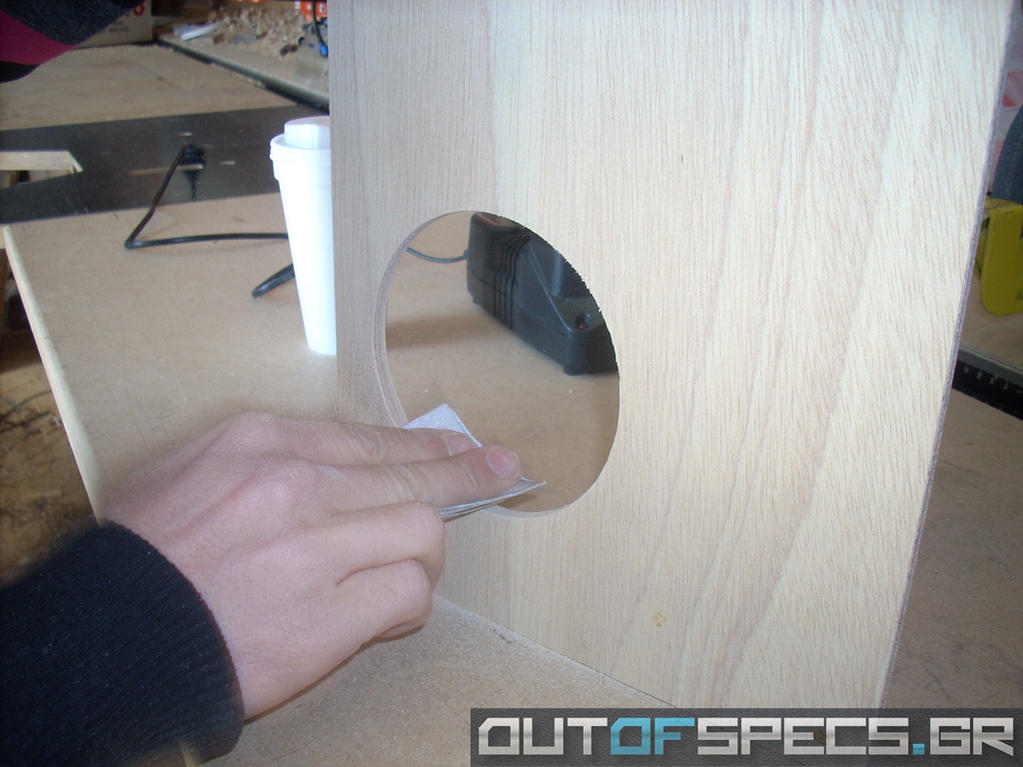

[ATTACH]7376[/ATTACH]
Οπααα γιαννν' τι 120mm?? εμείς θέλουμε να φαίνεται μόνο η φτερωτή του ανεμιστήρα..και όχι τα πλαστικά του μέρη....:D:D
Πάμε πάλη από την Αρχή.

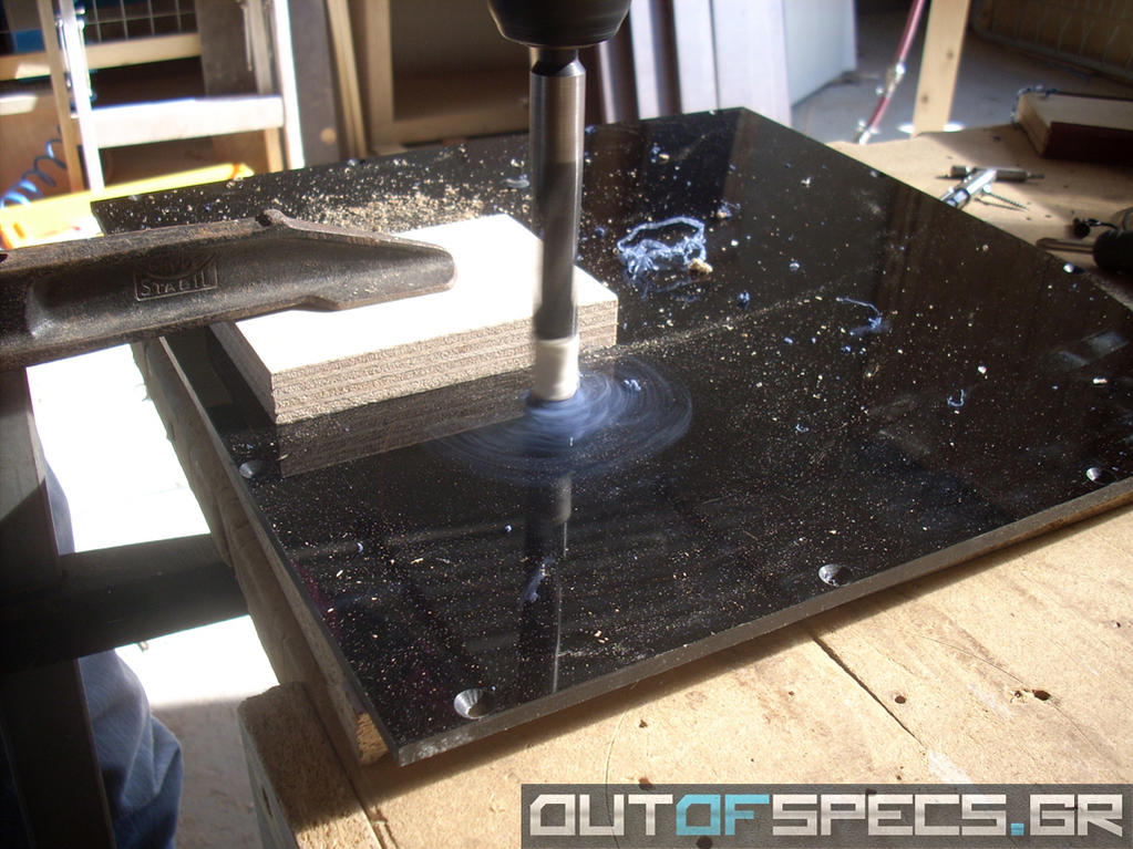

Κατασκευή Τρύπας 115mm..:D

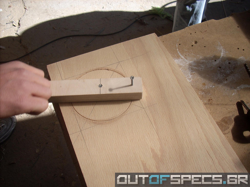

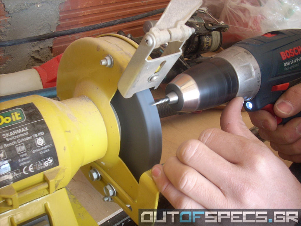

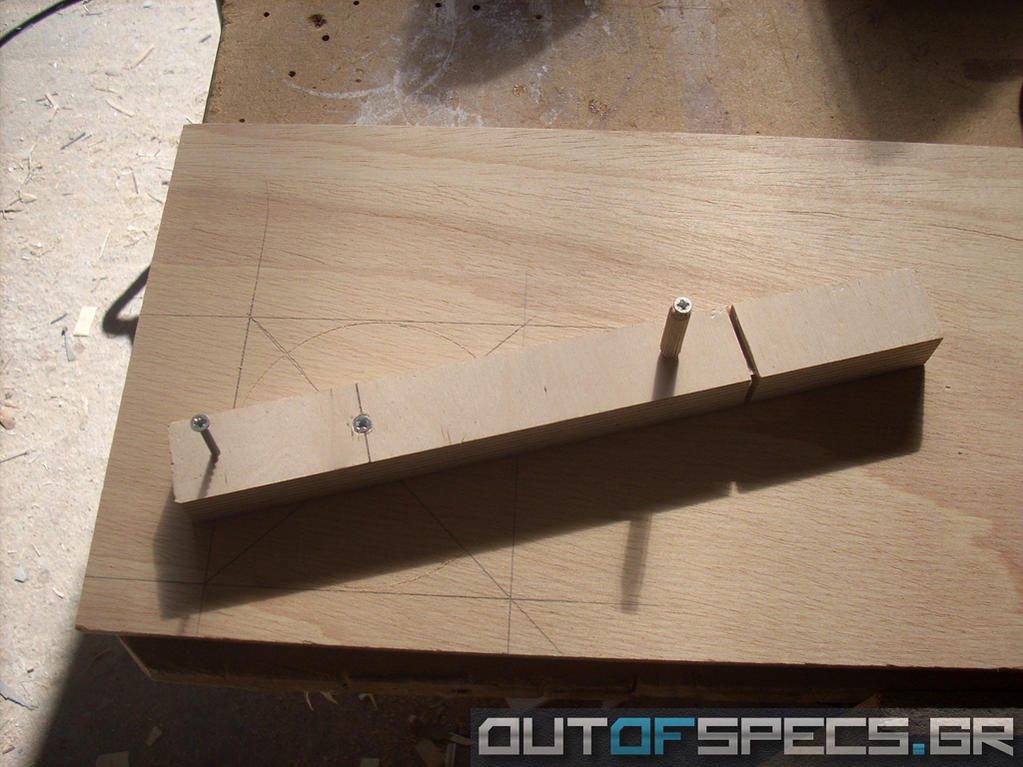

Μια κακόμοιρη βίδα τροχίστηκε ώστε να είναι κοφτερή στην άκρη¨:
[ATTACH]7377[/ATTACH]
Και για όσους δεν κατάλαβαν..Κατασκευή Custom Διαβήτη..ο οποίος θα έκοβε την καινούργια τρύπα!
[ATTACH]7378[/ATTACH]
[ATTACH]7379[/ATTACH]
Γύρω-γύρω Όλοι...:D
[ATTACH]7380[/ATTACH]
Ready μετά από λίγο χάιδεμα..:
[ATTACH]7381[/ATTACH]
Έτοιμος ο Οδηγός μας!!
[ATTACH]7382[/ATTACH]

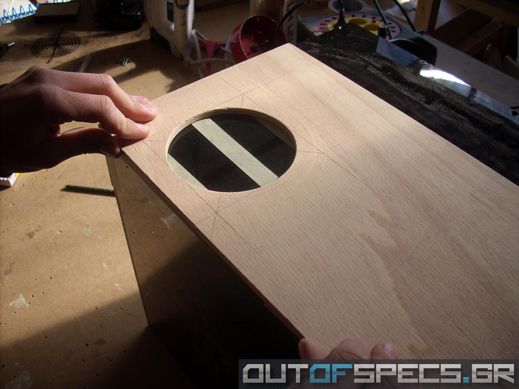

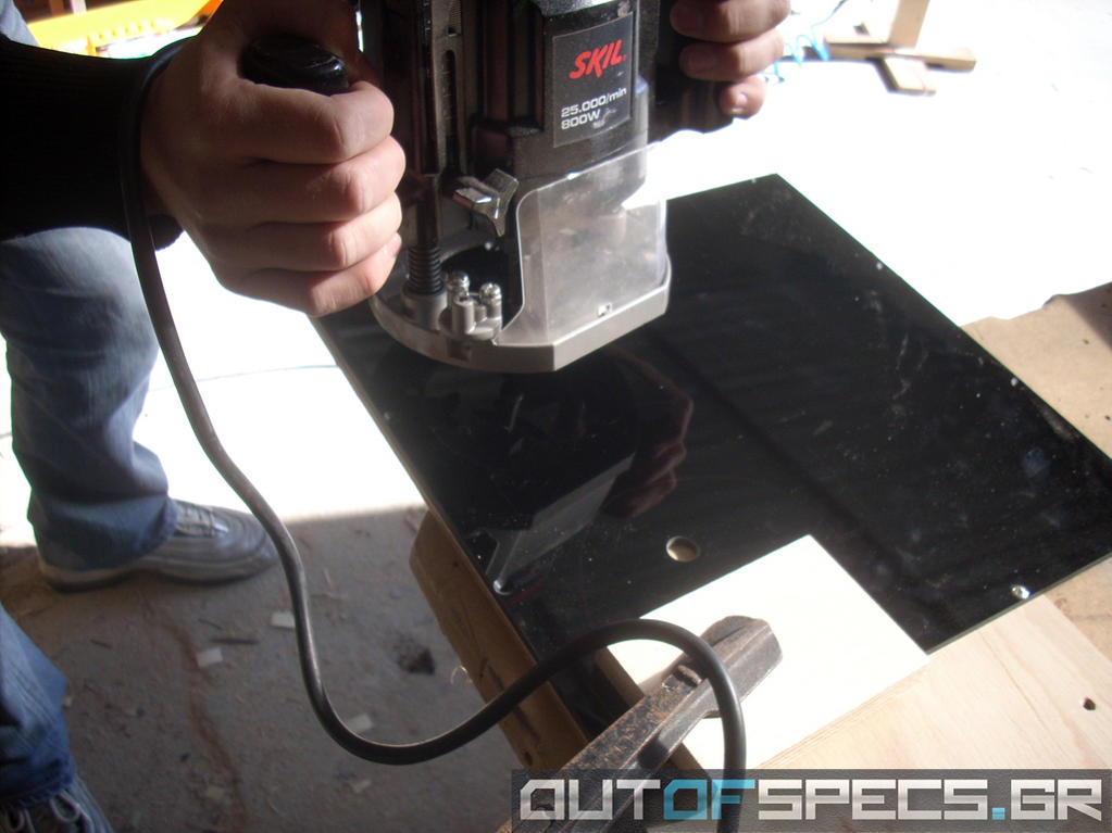

Και δεν με λες τώρα??Σε τι χρησιμεύει ο οδηγός/πατούρα??Τόσος ντόρος να να σημαδέψετε μια @#$^%#$% Τρύπα???
Και όμως υπάρχει λόγος. Η παραμικρή ατέλεια στον κύκλο θα μεταφερόταν πάνω στο Plexy και θα καταλάβετε παρακάτω τι εννοώ.

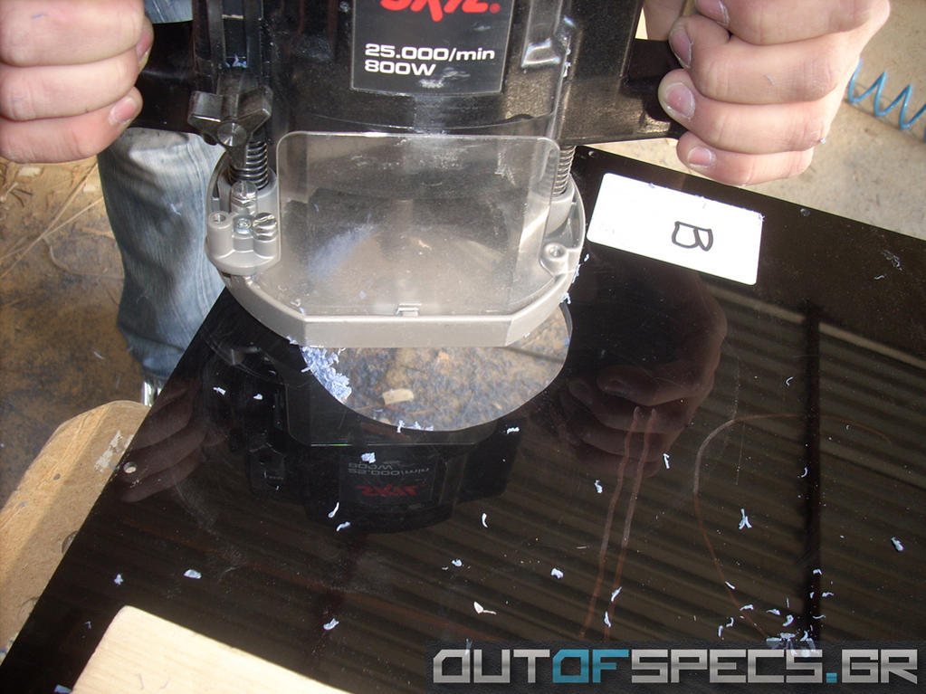

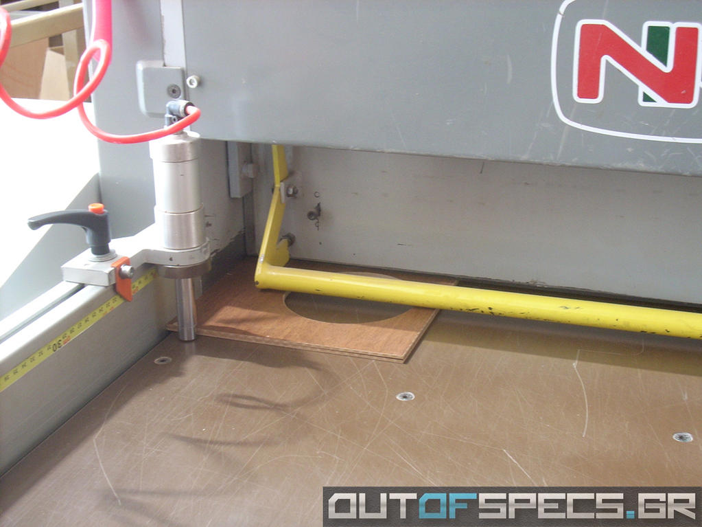

Δυστυχώς δεν είχαμε στην διάθεση μας ακριβές λύσεις aka Lasercuts. Την δουλεία την έκανε ενα Router ..με το κατάλληλο μαχαίρι.
Αρχικά ανοίχτηκαν τρύπες στα κέντρα των κύκλων.
[ATTACH]7383[/ATTACH]
[ATTACH]7384[/ATTACH]

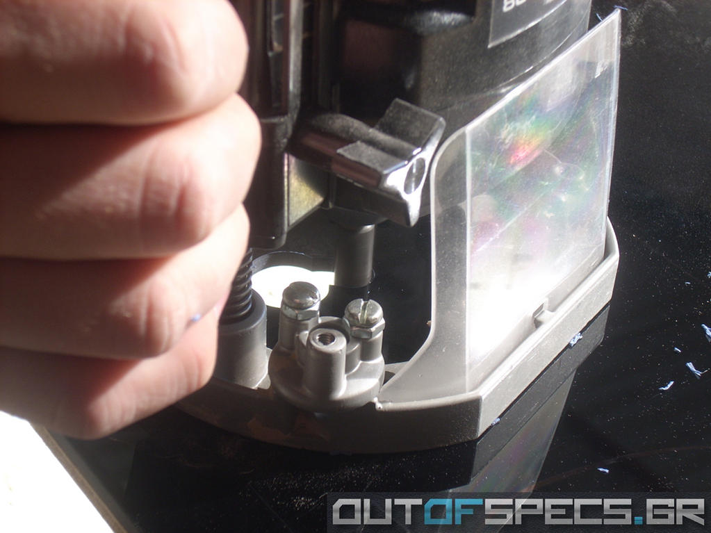

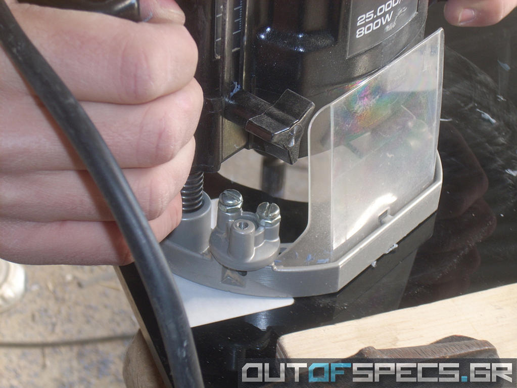

Έπειτα ετοιμάστηκε το εργαλείο..
[ATTACH]7385[/ATTACH]
Απο κάτω απο το Plexi Υπάρχει η πατούρα/οδηγος που φτιάξαμε ποιο πάνω.
[ATTACH]7386[/ATTACH]

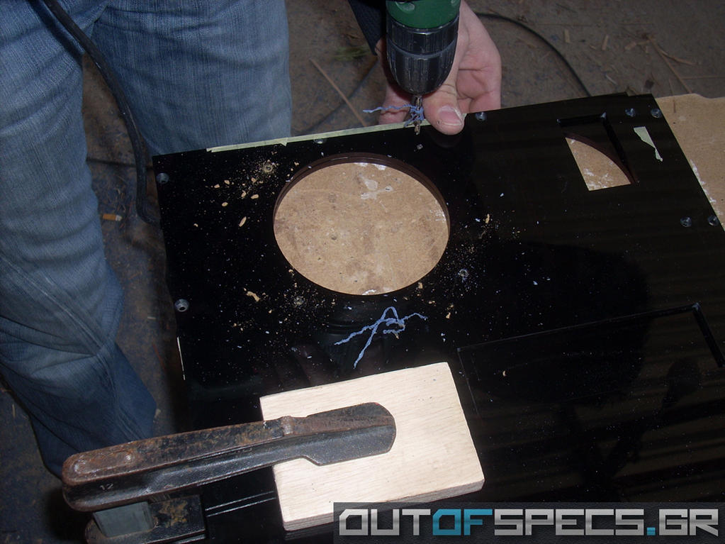

Σκοπός ήταν να αφαιρέσουμε οοολο "το Pelxi" της τρύπας. Το μαχαίρι γυρνάει με πολλές στροφές τρώγοντας το υλικό. Σταματάει στον ξύλινο οδηγό που κάναμε παραπάνω.
[ATTACH]7387[/ATTACH]
[ATTACH]7388[/ATTACH]
[ATTACH]7389[/ATTACH]

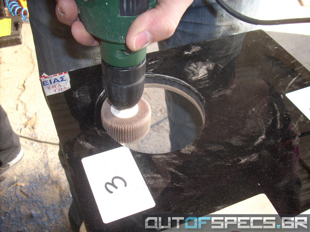

Η τρύπα σχεδόν έτοιμη..περιποιήθηκε με λίγο γυαλόχαρτο..:)
[ATTACH]7390[/ATTACH]

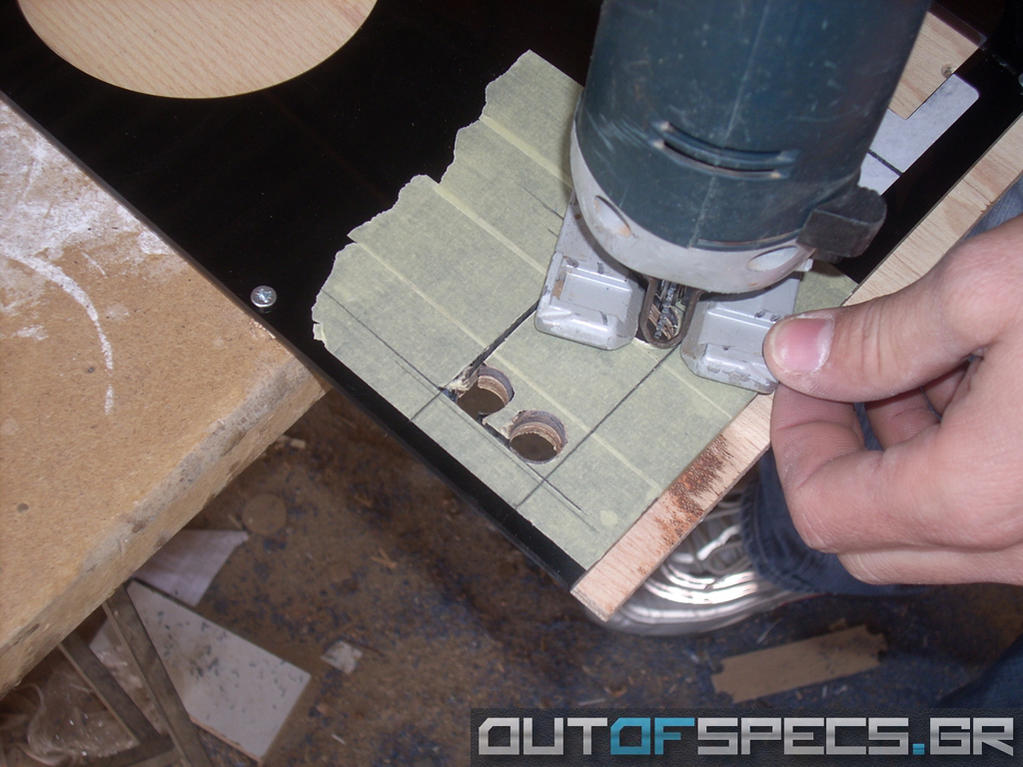

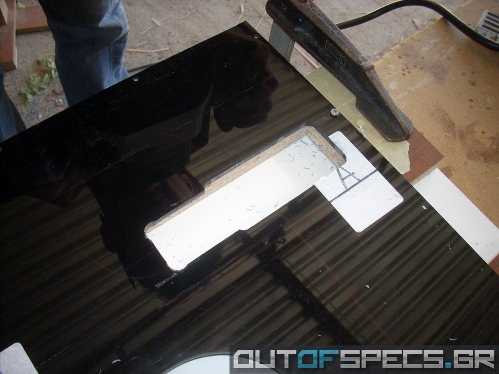

Με παρόμοιο τρόπο ανοίχτηκαν και οι υπόλοιπες 3 "12αρες" που είχαν προβλεφθεί.

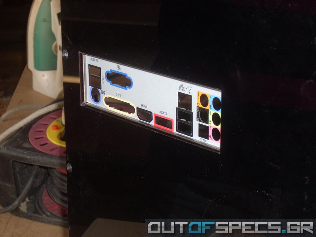

Έπειτα ακολούθησε το άνοιγμα ΙΟ Connections & PSU.

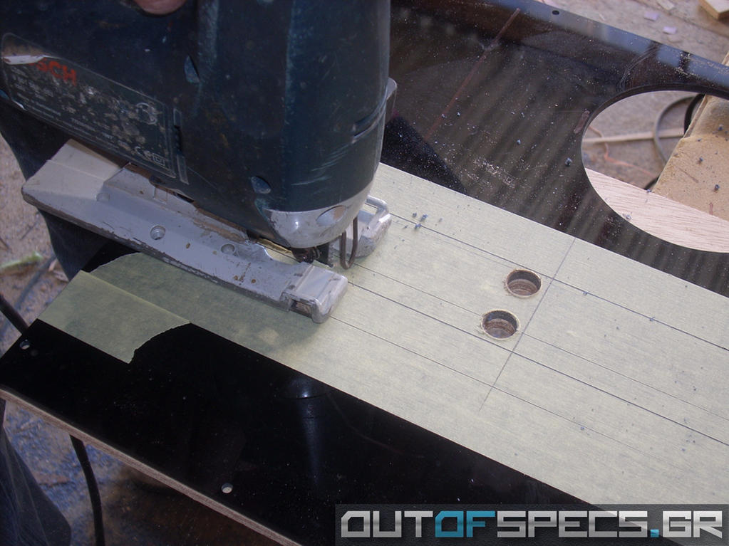

Σημάδεμα..και σεγα για να φύγουν τα πολλά:
[ATTACH]7400[/ATTACH]
[ATTACH]7401[/ATTACH]

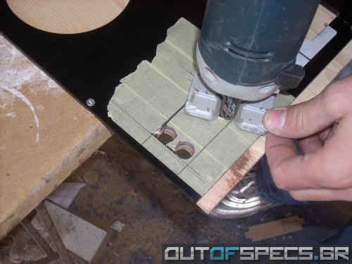

Κατασκευή Οδηγού για να μπορέσουμε να χρησιμοποιήσουμε ξανά το Router :
[ATTACH]7402[/ATTACH]
[ATTACH]7403[/ATTACH]

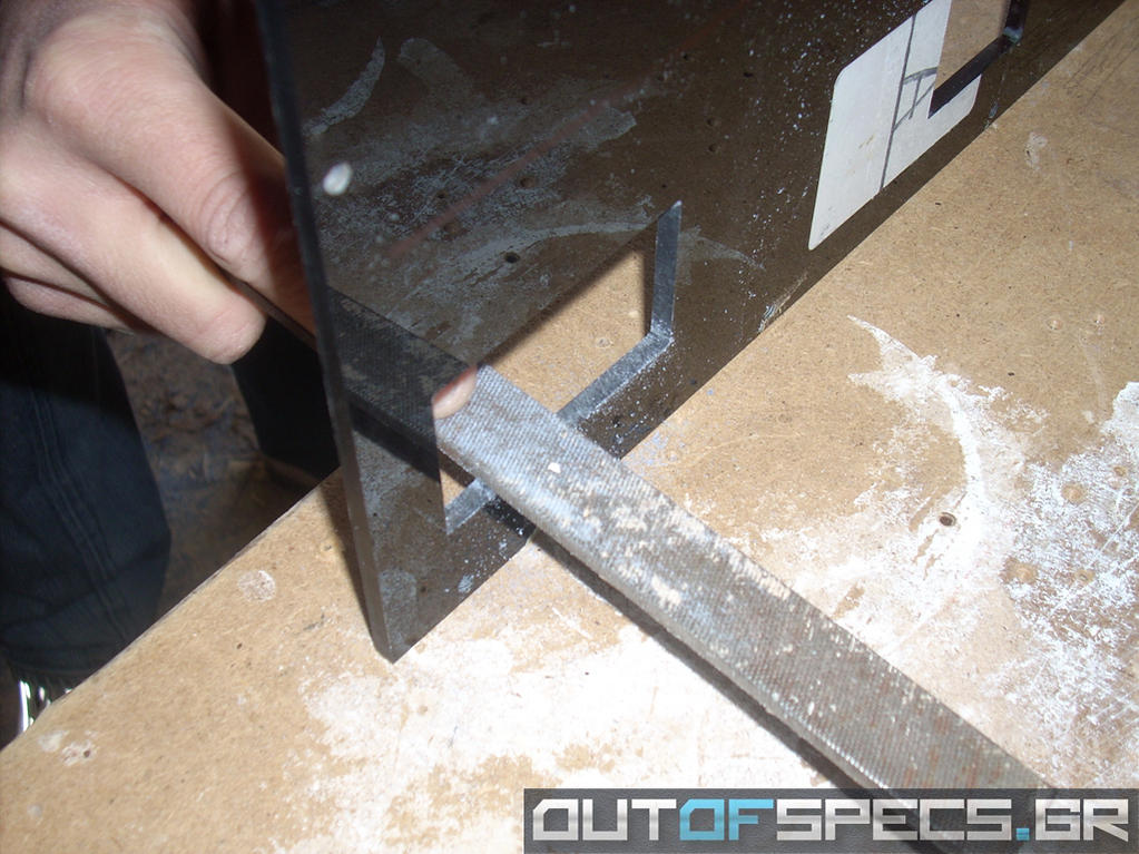

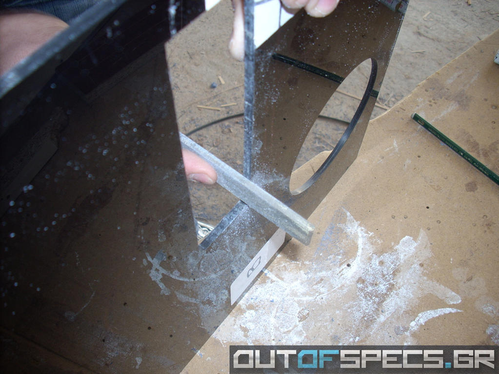

Λιμάρουμε τις γωνίες για να μην είναι Curved..καθώς το λαμάκι της μητρικής δεν θα μπαίνει.
[ATTACH]7404[/ATTACH]
Έτοιμο:
[ATTACH]7405[/ATTACH]

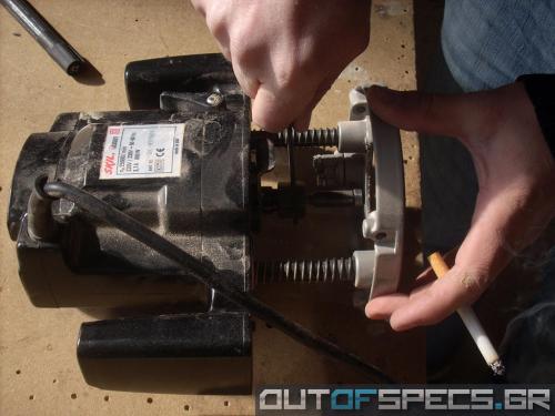

Ασχετο..αυτο το ρουτερ, τι ακριβως κανει?
πως δουλευει? παντως το κρατουσες σα κομπρεσερ..
Posted
πολυ ωραια..keep modding
η χαρα της δημιουργιας δε συγκρινεται με τιποτα. Ιδιως αν βγαινει και αυτο που θελεις..:D
Για την χαρα της δημιουργίας γινονται ολα..:D
Αυτο το Router ειναι εργαλειο μαραγκου. Μπροστα αλλαζει μαχαιρια τα οποια ρυθμιζονται καθ'υψος. (ειναι αυτο που κανει σχεδια στα Ξυλα..γωνιες με σχεδιο κτλ)
Το συγκεκριμένο μαχαίρι που φορούσε..στο τέλος του εχει κατι σαν ροδελα..η οποια δεν κοβει..(και σταματουσε στον ξυλινο οδηγο που ειχαμε κανει.) Το υπολοιπο γυρνουσε με πολλες στροφες και αφαιρούσε Plexy..μεχρι η ροδελα να συναντήσει το ξυλο.
