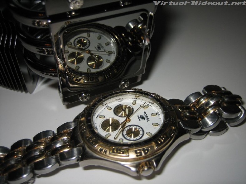

Δείτε και τα αποτελέσματα σε μια Tuniq Tower 120:
Μανίσια:
Το Ευρω-τεστ:
Η μέθοδος:
Μετά από το 600άρι:
Μετά από το 1000άρι:
Μετά από ντουκόχαρτο 10 microns:
w00t?
