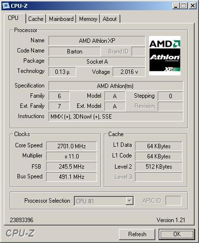

NoDsl Posted December 16, 2006 #20 Share Posted December 16, 2006 Αρχική απάντηση από Indiana [Σήμερα, στις 09:53] και γω έχω ακόμα barton καφέ 2500+ :bigsmile: Link to comment Share on other sites More sharing options...
