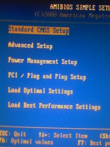

sakis_the_fraud1416003252 Posted December 28, 2006 #1 Share Posted December 28, 2006 Χρονια πολλα!!! θα μπω κατευθειαν στο ψητο... επειδη κατι λοιμά στο σχολειο πανε να μου την μπουνε, επειδη εχουν αγορασει PC 1 χρονο μετα απο μενα και εχουν τους Northwood τους χρονισμενους υψιλοτερα (2,53 , 2,8 , 2,8) πρεπει να τους φαω σε bench για να σκασουν επιτελους! γενικως δεν ξερουν τιποτα, αλλα μου την δινει να μου την λενε παιδια που δεν ξερουν να κανουν unrar ενα αρχειο... :computer: ξερω οτι ειναι λιγο βαρετο να ασχολειστε με τον ταπεινο μου επεξεργαστη, αλλα σας παρακαλω βοηθηστε! στο περιπου ξερω τι πρεπει να κανω... αλλα μπικα στο BIOS και τα 'παιξα... δεν βρηκα επιλογη για FSB... παραθετω οτι βλεπω στην κεντρικη σελιδα του BIOS μου μηπως καταλαβετε εσεις... Link to comment Share on other sites More sharing options...
sakis_the_fraud1416003252 Posted December 28, 2006 Author #2 Share Posted December 28, 2006 οι φωτογραφιες ειναι απο κινητο για αυτο ειναι τοσο μαπα... ελπιζω να φαινεται και κατι... εχει 2 στηλες... η μια στηλη ειναι η εικονα στο προηγουμενο ποστ και η αλλη η εικονα σε αυτο... Link to comment Share on other sites More sharing options...
jpavly Posted December 29, 2006 #3 Share Posted December 29, 2006 Τι μητρική έχεις? Link to comment Share on other sites More sharing options...
anthis Posted December 29, 2006 #4 Share Posted December 29, 2006 Ρίξε μια ματιά στο manual της μητρικής... Θα δεις και ποιο μοντέλο είναι, αλλά και από πούρυθμίζεις το FSB.... Επίσης οίτ< τα ψιλά γράμματα μήπως και χρειάζεται να πατήσεις τίποταCtrl+F1 (όπως στις Gigabyte) γαι να σου εμφανιστούν οι επιλογές.... Link to comment Share on other sites More sharing options...
inertiacreep Posted December 29, 2006 #5 Share Posted December 29, 2006 Στο CPU PnP τι ρυθμίσεις έχει?Και ελπίζω η μητρική σου να μην είναι QDI... Link to comment Share on other sites More sharing options...
athlon=greek Posted December 29, 2006 #6 Share Posted December 29, 2006 Αρχική απάντηση από jpavly Τι μητρική έχεις? πες μας τι μητρικη εχεις να δουμε τι μπορουμε να κανουμε; Link to comment Share on other sites More sharing options...
sakis_the_fraud1416003252 Posted December 29, 2006 Author #7 Share Posted December 29, 2006 Αρχική απάντηση από jpavly [Σήμερα, στις 09:24] Τι μητρική έχεις? αυτην... http://www.ecs.com.tw/ECSWeb/Products/ProductsDetail.aspx?MenuID=26&LanID=9&DetailID=38&DetailName=Specification ειναι η ECS P4S5A/DX+ φτανουν αυτα? Link to comment Share on other sites More sharing options...
inertiacreep Posted December 29, 2006 #8 Share Posted December 29, 2006 Μην περιμένεις πολλά...max fsb μέχρι 533 (όσο ο northy) και sis chipset...κοίτα κι εδω :http://www.ocworkbench.com/hardware/elite/p4s5a/p4s5ap4.htm"P4S5A uses the AMIBIOS and it continues the tradition of ECS by not providing enough overclocking functions within the BIOS. The only option that you can play with it the CPU Ratio (which is locked by CPU unless you are using an Engineering Sample)..."και οι τιμές που παίρνει είναι fixed...κοινώς φάγαμε πόρτα...Μόνο με κάποιο modded bios (αν ασχολήθηκε ποτέ κανείς) ή με utility από τα win... Link to comment Share on other sites More sharing options...
jpavly Posted December 29, 2006 #9 Share Posted December 29, 2006 Από το manual της μητρικής:CPU PnP Setup PageThis page lets you manually configure the mainboard for the CPU. The system will automatically detect the kind of CPU that you have installed and make the appropriate adjustments to the items on this page.nc. All Rights ReservedCPU Type Intel P4CPU/DRAM Speed 100/100 MHzCPU Core Voltage 1.616VCPU Ratio H/W TrapCPU Frequency 100 MHzDRAM Frequency 100 MHzCPU Type/Core Voltage/Ratio/ FrequencyThese items show the type, core voltage, ratio and frequency of CPU installedin your system.CPU/DRAM Speed/FrequencyThese items decide CPU/DRAM speed/frequency installed in your system. Link to comment Share on other sites More sharing options...
sakis_the_fraud1416003252 Posted December 29, 2006 Author #10 Share Posted December 29, 2006 Αρχική απάντηση από inertiacreep [Σήμερα, στις 15:57] Engineering Sample τι ειναι ακριβως αυτο?Αρχική απάντηση από inertiacreep [Σήμερα, στις 15:57] Μόνο με κάποιο modded bios (αν ασχολήθηκε ποτέ κανείς) ή με utility από τα win... που μπορω να ψαξω?α ρε ECS...ΜΑΣ ΕΚΑΨΕΣ! Link to comment Share on other sites More sharing options...

inertiacreep Posted December 29, 2006 #18 Share Posted December 29, 2006 Σάκη μην τρελαίνεσαι...αφού πολύ δύσκολα θα βρεις ES επεξεργαστή (που και πάλι είναι αμφίβολο αν και πόσο θα μπορέσεις να τον πουσάρεις με αυτή τη mobo) η λύση είναι άλλη μητρική...ή ολική αναβάθμιση!Υπάρχει πάντα και η περίπτωση να κάνεις κάτι με ενα utility από windows, αρκεί να βρεθεί κάποιο που συνεργαζεται με τη μητρική σου... Link to comment Share on other sites More sharing options...
sakis_the_fraud1416003252 Posted December 29, 2006 Author #19 Share Posted December 29, 2006 Αρχική απάντηση από inertiacreep [Σήμερα, στις 19:32] Σάκη μην τρελαίνεσαι...αφού πολύ δύσκολα θα βρεις ES επεξεργαστή ΕS??? δηλαδη? Αρχική απάντηση από inertiacreep [Σήμερα, στις 19:32] η λύση είναι άλλη μητρική...ή ολική αναβάθμιση! θα το πεις εσυ στον πατερα μου? εγω θελω να ζησω και αλλο... ειμαι πολυ νεος για να πεθανω.... Αρχική απάντηση από inertiacreep [Σήμερα, στις 19:32] Υπάρχει πάντα και η περίπτωση να κάνεις κάτι με ενα utility από windows, αρκεί να βρεθεί κάποιο που συνεργαζεται με τη μητρική σου... εχω χρησιμοποιησει το SetFSB αλλα πανω απο τα 2461 κανω reboot αρα.... τιποτα αλλο δεν μπορω να κανω? Link to comment Share on other sites More sharing options...
inertiacreep Posted December 29, 2006 #20 Share Posted December 29, 2006 Αρχική απάντηση από sakis_the_fraud ΕS??? δηλαδη?Engineering Sample...Μόνο 60Mhz ανέβηκε; πατατιά...δεν το έχω χρησιμοποιήσει το setFSB, με μια ματιά που έριξα στη σελίδα του δεν υποστηρίζεται to mobo σου (και έχει εκδόσεις για αρκετά). Ας μιλήσει και κανας άλλος πιό γνωστικός.Πάντως, μην ξεχνάς όμως οτι όλες οι μητρικές δεν κάνουν για overclocking, δυστυχώς...χρειάζεσαι επιλογές όπως pci/agp lock, vcore, vmem και τα λοιπά που δε γίνεται να τα βάλεις προφανώς με το setfsb...:OT: Στον πατέρα σου το λέω αν θες, γιατί, θα τον ντραπώ τον άνθρωπο? Υπάρχει πάντα και η λύση να ξαμοληθείς για τα κάλαντα μέρες που'ναι...:banging: Link to comment Share on other sites More sharing options...
