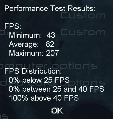

Mainframe Μάρτιος 4, 2007 #15 Κοινοποίηση Μάρτιος 4, 2007 Αυτό από μένα για fear με 6600@ 3ghz και τα ρολόγια της 8800 στα default. Κολλήματα - καρέ δεν έχω καθόλου στο παιχνίδι. Link to comment Share on other sites More sharing options...

Dem Μάρτιος 4, 2007 Author #17 Κοινοποίηση Μάρτιος 4, 2007 Αρχική απάντηση από GoMaR [Σήμερα, στις 00:05] το pixel doubling το εχω on εγω. Πανω κατω τα αποτέλεσματα ιδια είναι όσο αναφορά τα fps. Με τις ρυθμισεις του Mainframe ( pixel doubling off) 2,7mghz στον επεξεργαστή και 750 στην ram έχω: 48 min 82 Aver 181 Max 0% below 25 0% 25-40 100% πάνω από 40 (την μείωση την είχα τελικά λογο του dx8 , λογικό ήταν) καλά δεν είναι ? καλά μου φαίνονται. όσο για τα κολλημάτακια, αυτά τα σπαστικά μικρα ηλίθια κολληματακια, έβαλα απο off στο on το hardware mix στο sound και pixel doubling στο off και έστρωσε. Πουθενά κολλήματα τώρα. Μπορεί κάτι να έπαιζε με το Dx του ήχου.:wassat: ή μπορει να έφταιγε το pixel doubling..κ thnx Μαinframe και gomar για την παραθεση αποτελεσμάτων. Θα συνεχίσω να κάνω δοκιμές στην foxconn και τελικά μπορεί να κρατήσω και μια εκ των 2 (ΧFX ή Foxconn) - φαίνονται καλύτερες απο την 5900 μου. Ασχετο: το fan το αλλάζω ανάλογα με το παιχνιδι γιατι αν το άφηνα στο auto στο fear ανεβαίνει στους 82C Δεν πιστεύω να το πάρω στο χέρι το fan:woot: Για τα mhz στο Pcie GoMar θα το έχω υπ όψη. Αν και δεν ξέρω που βοηθάει να τα ανεβάσω. Link to comment Share on other sites More sharing options...
