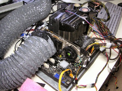

Mainframe Μάρτιος 5, 2007 #22 Κοινοποίηση Μάρτιος 5, 2007 Σχεδίασα πατέντα και μέσα στην εβδομάδα θα την υλοποίησω. Η ιδέα είναι να βάλω πάνω στον ένα από του δύο πλαινούς ενίαρηδες ένα σωλήνα έτσι ώστε να οδηγεί κατευθείαν τον κρύο εξωτερικό αέρα πάνω στο 7αρι που έχει ή κάρτα. Ελπίζω να δουλέψει.....Εσεις τι λέτε? Ένα φίλος λέει πως δεν θα εχει ουσιασική διαφορά --- θα είναι σαν να έχω ανοιχτό το καπάκι συνέχεια. Εγώ νομίζω πως θα πάει καλύτερα μιας και ο κρύος άερας θα πέφτει με πίεση πάνω στην κάρτα.... Για να γίνει κατανοητό, να και το κουτι μου στο παρακάτω link, στο οποίο θα γίνει η τροποποίηση σύμφωνα με την φότο. http://img444.imageshack.us/my.php?image=hpim0014tf8.jpg Όπως είμαι τώρα, η ψύκτρα της κάρτας με τον θεμοαισθητήρα που έχω βάλει πάνω της (δες στο λινκ) δίνχει 62,5 και το core από το riva 99 με 100 C! σε ακρεές καταστάσεις βεβαια. Από την άλλη, το CPU, με orthos και ΤΑΤ δεν ξεπερνα του 55C. Αρα δεν είναι θέμα airflow στο κουτι αλλά υπερβολική παραγωγή θερμοκρασίας από το GPU. Ενα <<σχεδόν>> παράδειγμα με 8800.... Link to comment Share on other sites More sharing options...

kaynd Μάρτιος 6, 2007 #24 Κοινοποίηση Μάρτιος 6, 2007 Βλέπω ότι έχεις αφαίρεση το «καπάκι» της ψήκτρας της GPU με αυτόν τον τρόπο ακυρώνεις τη λειτουργία τηςΤο καπάκι ουσιαστικά καθοδηγεί τη ροή του αέρα από αυτό το τουρμπινοειδή ανεμιστήρα προς τα fins. Link to comment Share on other sites More sharing options...
Mainframe Μάρτιος 6, 2007 #25 Κοινοποίηση Μάρτιος 6, 2007 Αρχική απάντηση από kaynd [Σήμερα, στις 08:49] Βλέπω ότι έχεις αφαίρεση το «καπάκι» της ψήκτρας της GPU με αυτόν τον τρόπο ακυρώνεις τη λειτουργία της Το καπάκι ουσιαστικά καθοδηγεί τη ροή του αέρα από αυτό το τουρμπινοειδή ανεμιστήρα προς τα fins. Kaynd, δεν είναι το σύστημα μου στην παράπανω φοτο. Το δικό μου είναι στο html link... H φοτο μια ιδέα είναι από ξένο forum......το κάλυμμα το έχω κανονικά στην κάρτα μου Link to comment Share on other sites More sharing options...
