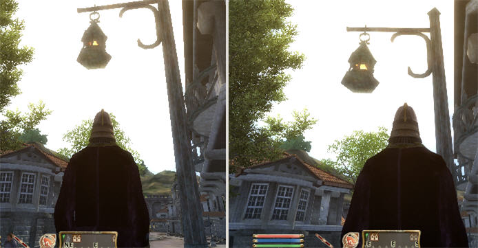

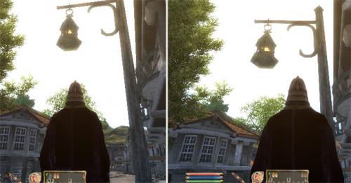

Dem Απρίλιος 22, 2007 #25 Κοινοποίηση Απρίλιος 22, 2007 Έτσι για την ιστορία, για να μην μείνει η εντύπωση ότι δεν κάνει HDR+AA η 8800 με 158.19 Win XP. σε αναλυση 1024χ768 για να φαίνεται περισσοτερο η επιρροη του ΑΑ. ούτε bsod ουτε restarts . 1ο HDR+0AA - 2o HDR + 16AA και διαφορές φαίνονται περισσότερο στη κίνηση μέσα στο παιχνιδι. οι τελευταιοι drivers φαίνεται να κάνουν δουλεια, και σε αυτό το θέμα. Link to comment Share on other sites More sharing options...

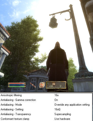

Dem Απρίλιος 22, 2007 #31 Κοινοποίηση Απρίλιος 22, 2007 Αρχική απάντηση από wacko_gr2004 [Σήμερα, στις 20:11] Μια άλλη ερώτηση!!Μήπως ξέρει κανείς γιατί ενώ κατέβασα τους αγγλικούς drivers και όχι international μου εμφανίζονται όλα στα ελληνικά? Το λέω γιατί τώρα είδα τη φωτογραφία του dem και είναι στα αγγλικά!!????? ????? Control panel - > Regional and Language options. Tα Regional options και Advanced βάλτα eglish.Δοκίμασε και το driver clraner pro, βάλε και ΑΑ μεσω Riva όπως σου είπε και o Gomar.Tρέξε και ένα 3dMark να δεις περιπου που είσαι. Με τα φιλτρα ενεργοποιημένα χρειάζεται περισσότρο ισχύ η καρτα έτσι δεν είναι?Ριξε μια ματια ξανα στο manual της μητρικής, έλεγξε τις τροφοδοσίες.Όταν βάζεις ΑΑ στην χειρότερη μα μην στα βάζει ή αντε να σε πετάει έξω, τα BSOD και τα restarts περιεργα μου φαινονται. (Κατι μου λέει ότι δεν τροφοδοτειται σωστα η καρτα)Αρχική απάντηση από wacko_gr2004 [Σήμερα, στις 01:14] Το πρόβλημα μάλλον λύθηκε!!Προκαλείται από το oblivion και τα φίλτρα μέσα από το panel της nvidia. Όταν ενεργοποιώ τα φίλτρα μέσω του rivatuner και δεν τρέξω καθόλου το oblivion παίζουν όλα μια χαρά. Υποτίθεται ότι με την 8800 υποστηρίζεται πλέον στο oblivion ταυτόχρονα HDR+AA αλλά μάλλον τρίχες. Το περίεργο είναι πως δουλεύει την πρώτη φορά που το τρέχω αλλά αν βγω στα windows και μετά το ξανατρέξω γίνονται αυτά που προανέφερα. Τέλος πάντων!!Α, το τροφοδοτικό δεν ήταν γιατί έβαλα το heroichi 525W μόνο στην κάρτα γραφικών(η 8800 τραβάει περίπου 14-16Α από τη +12 και αυτό έδινε 24 οπότε υποθέτω ήμουν καλυμμένος) και όλα τα άλλα στο toughpower και γινόταν πάλι το ίδιο!Παιδιά ευχαριστώ πολύ για τις συμβουλές, ελπίζω να φανώ κι εγώ χρήσιμος στο μέλλον!!Καληνύχτα..... Είπαμε την 2η φορα ενεργοποιούνται τα φιλτρα.Η 8800 GTX θέλει 30 Α στην +12. Με τα 24 δεν είσαι καλυμμένος!!! Link to comment Share on other sites More sharing options...

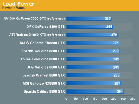

astraxan Απρίλιος 22, 2007 #34 Κοινοποίηση Απρίλιος 22, 2007 Αρχική απάντηση από wacko_gr2004 [Σήμερα, στις 20:13] Όταν ενεργοποίησα το φίλτρο την πρώτη φορά το παιχνίδι δεν έτρεχε οπότε δε χρειαζόταν να βγω και να ξαναμπώ. Όταν το έτρεξα λοιπόν για πρώτη φορά, το φίλτρο έπαιζε κανονικά. Φαινόταν από την πτώση που είχε το frame rate με το fraps. Η 8800 θέλει όπως είπα 14-16Α από τη +12. Κάνε και μόνος σου τον πολλαπλασιασμό γνωρίζοντας ότι καταναλώνει σε full load περίπου 165W. 14-16Α x 12V=168-192W. Αν ήθελε 30Α αυτό σημαίνει ότι σε full load καταναλώνει 360W πράγμα αδύνατο όπως καταλαβαίνεις. Εδώ η HD 2900xtx λένε ότι θα καταναλώνει 270W και έχουν φρίξει όλοι. Οι PCI-Express παροχές που έχω δώσει στην κάρτα είναι μια που βγαίνει κατευθείαν από το τροφοδοτικό και μια modular ακριβώς όπως λέει στο manual του ότι είναι η ιδανική διευθέτηση για sli. ΟΧΙ ΚΑΙ 165W σε FULL LOAD! Δες εδώ και συγκρινε http://anandtech.com/video/showdoc.aspx?i=2873&p=7 Link to comment Share on other sites More sharing options...
wacko_gr Απρίλιος 22, 2007 Author #35 Κοινοποίηση Απρίλιος 22, 2007 Αρχική απάντηση από astraxan [Σήμερα, στις 22:40] ΟΧΙ ΚΑΙ 165W σε FULL LOAD! Δες εδώ και συγκρινε http://anandtech.com/video/showdoc.aspx?i=2873&p=7 Φίλε μου αυτό που δεν πρόσεξες είναι ότι στο site μιλάει για συνολική κατανάλωση του συστήματος και όχι της κάρτας γραφικών μόνο. Αν η κάρτα γραφικών ήθελε 30Α απο τη+12 τότε αν προσθέσουμε σε αυτά περίπου 20Α που θέλει ο επεξεργαστής και 10Α που θέλουν 2 δίσκοι θέλουμε 60Α continuous και άρα απλούστατα δεν υπάρχει κανένα τροφοδοτικό στον κόσμο αυτή τη στιγμή που να μπορεί να σηκώσει αυτό το φορτίο(τουλάχιστον σε λογικό wattage<1000W). Τα toughpower 700 και 750W έχουν 4 παροχές +12 με 18Α στην καθεμιά. Continuous όμως και στις 4 δίνουν 56Α. Το καλύτερο που έχω δει σε τροφοδοτικό είναι σε tagan με 4 των 20Α και continuous και οι 4 δίνουν 60Α. Διαβάζουμε λίγο πιο προσεκτικά πριν απαντήσουμε, ε? Link to comment Share on other sites More sharing options...
wacko_gr Απρίλιος 22, 2007 Author #36 Κοινοποίηση Απρίλιος 22, 2007 Αρχική απάντηση από Dem [Σήμερα, στις 22:37] Xα, στο δικό μου κουτί λέει στις minimum απαιτησεις λέει με μικρα γράμματα 350W with 12v current rating 20A. :hehe: Tώρα το έιδα!! Ότι να ναι. wacko_gr2004 30Α θέλει και min psu 450 w. Κανε μια αναζήτηση και δες. μην εφαρμόζεις το P = I*V . Δες και το κουτι σου τι γράφει, το manual ελπιζω να μην κάνει λάθος όπως το δικό μου Το νούμερο αυτό που δίνει υπολογίζει μέσα και την κατανάλωση του υπόλοιπου συστήματος και όχι μόνο της κάρτας γραφικών. Το P=IxV ισχύει απόλυτα, όπως απέδειξε και άθελα του ο φίλος astraxan με την αναφορά του στο άρθρο του anandtech. Τσέκαρε και το εξής link:http://www.extreme.outervision.com/psucalculatorlite.jsp Εδώ βλέπεις πόσα watt χρειάζεται ακριβώς ο υπολογιστής σου σε ότι φορτίο θέλεις. Και αν θες να υπολογίσεις περίπου πόσα θέλει από τη +12 χωρίς να πληρώσεις το pro βάλε μέσα στον υπολογισμό μόνο επεξεργαστή, κάρτα γραφικών, 1 δίσκο, 1 οπτικό οδηγό και μια συσκευή usb και μετά διαίρεσε με το 12. Link to comment Share on other sites More sharing options...

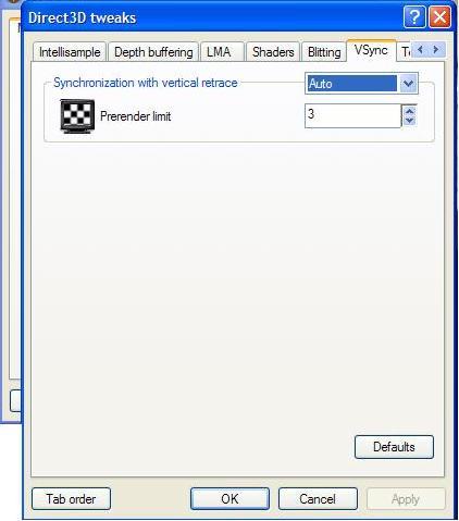

wacko_gr Απρίλιος 24, 2007 Author #40 Κοινοποίηση Απρίλιος 24, 2007 Τελικά βρήκα τί φταίει και με το oblivion. Είναι μια ρύθμιση του direct3d που αφορά το vsync και λέγεται prerender limit. Αυτό το έβαζα στο 0 συνήθως γιατί είχα διαβάσει ότι βοηθούσε να μειωθεί ένα μικρό lag που εμφανιζόταν στο oblivion στις nvidia κάρτες(εποχή 7800gtx) όταν η λεπτομέρεια των γραφικών ήταν στο full. 'Ετσι το έβαζα και τώρα 0 από 3 που είναι κανονικά και αυτό προκαλούσε το πρόβλημα. Μόλις το ξαναγύρισα στο 3 όλα εντάξει. Link to comment Share on other sites More sharing options...
