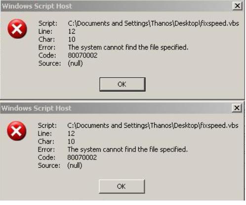

firefox Ιούνιος 3, 2007 Author #50 Κοινοποίηση Ιούνιος 3, 2007 έκανα χρήση τις λύσης που προτείνεται στο http://milk.mooism.com/6/standby-on-dfi-expert/ αλλα δυστυχώς δεν μου dulepse.to script είναι γραμμένο σε visual basic- παραθέτω και το error που περνώ όταν μπαίνω μέσα στα win από resume. αναφέρει ότι το σύστημα δεν μπορεί να βρω τι φιλε specified δηλαδή το fixspeed.vbs και επίσης αναφέρει και κάποιες γραμμές κώδικα. κάποιος με γνώσης programming μπορεί να καταλάβει τι μπορεί να πηγαίνει στραβά με το script? το VΒ script το παραθέτω παρακάτω: Set oShell = CreateObject("WScript.Shell") Set colMonitoredEvents = GetObject("winmgmts:")._ ExecNotificationQuery("Select * from Win32_PowerManagementEvent") Do Set objLatestEvent = colMonitoredEvents.NextEvent Select Case objLatestEvent.EventType Case 7 oShell.Run "C:\fixspeed\CG-NVNF4.exe -file=C:\fixspeed\2900mhz.ini", 1, False Case 11 MsgBox "OEM Event happened, OEMEventCode = " _ & strLatestEvent.OEMEventCode End Select Loop Link to comment Share on other sites More sharing options...
