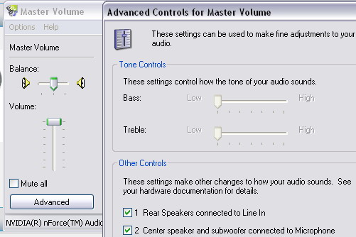

εβαλα φοτο... λοιπον εγω θελω περισσοτερο να βγαζει τον καλυτερο ηχο (δλδ δυνατο και να μην χαλαει) για μουσικη ολα τα υπολοιπα (πχ games) δν με ενδιαφερουν. πως πρεπει να συνδεσω 6καναλο , coaxial , optical??? και πειτε μου αν γινετε με onboard καρτα ηχου γιατι ακομα δν αποφασησα για καινουρια....?

Με τα καλωδια που εχουν μεσα τα ηχεια κανε τις εξεις συνδεσεις...
Πρασινο η/υ σε πρασινο ηχειων (front speakers)
μπλε η/υ σε μαυρο ηχειων (rear speakers)
ροζ η/υ σε πορτοκαλι ηχειων (center/sub)
Επιπλεον απο τα windows ενεργοποιησε στα ηχεια το 5.1 output.
