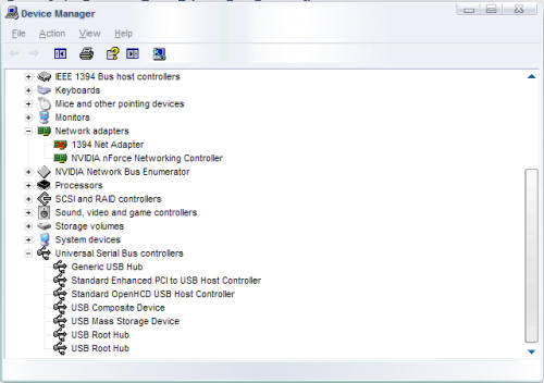

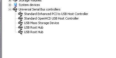

Saber_Rider Μάϊος 22, 2007 #7 Κοινοποίηση Μάϊος 22, 2007 Εγώ έχω την LanParty της υπογραφής μου με Windows XP Pro SP2. Το cd της mobo δεν είχε κάποιο patch για usb 2, αλλά από όσο ξέρω υποστηρίζει usb 2! Όταν συνδέω συσκευές usb2 δεν εμφανίζεται το μήνυμα "This usb device can perform faster if you connect it to a high speed usb 2.0 port..." Αφού δεν έχω εγκαταστήσει driver για usb 2 αφού δεν υπήρχε στο cd, έχω ή δεν έχω usb 2;; Μήπως ο driver μπαίνει μαζί με τον driver για το nForce 4 sli;; Να και μια photo από τον Device Manager. Link to comment Share on other sites More sharing options...
ison Μάϊος 22, 2007 Author #8 Κοινοποίηση Μάϊος 22, 2007 Εχεις (ειναι το enchanced pci to usb host controller) Link to comment Share on other sites More sharing options...
