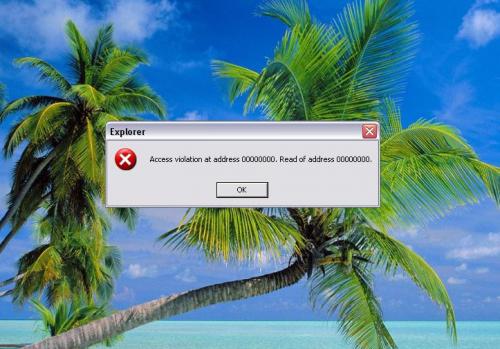

Καλησπέρα,χρησιμοποιώ windows xp,Kaspersky 6 και έχω 2 σκληρούς δίσκους(αν χρειάζονται άλλα στοιχεία πείτε).Συχνά όταν κλείνω τα παράθυρα που έχω ανοίξει κατά την περιήγηση στα αρχεία μου,βγάζει ένα μήνυμα σαν προειδοποίηση:access violation in adress... και το μόνο που μπορώ να κάνω είναι να πατήσω ok.Γνωρίζει κάποιος την αιτία ή τη λύση του προβλήματος;
Αν θες, βαλε και ενα printscreen μην τυχον και βρουμε καποια λυση (αν και δεν νομιζω (αλλα ευχομαι)).
Κατα πασα πιθανοτητα ειναι η μνημη αλλα δεν ξερω περισσοτερα. Δοκιμασε ενα chkdsk ολοκληρωτικο.

Ευχαριστώ όσους προσπάθησαν να βοηθήσουν ως τώρα-ακόμα δεν κατάφερα να το λύσω πάντως...
Επίσης να προσθέσω πως δε με αφήνει να κάνω check disk αλλά βγάζει μπλε οθόνη.Ο σκληρός που δεν κάνει check είναι ένας καινουριος WD.Καμμιά αλλη ιδέα;

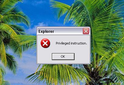

Καλησπέρα και πάλι,μήπως έχετε καμμιά ιδέα για αυτό;Μου το έβγαλε μετά από μεταφορά αρχείων από τον ένα σκληρό στον άλλο.Ευχαριστώ
