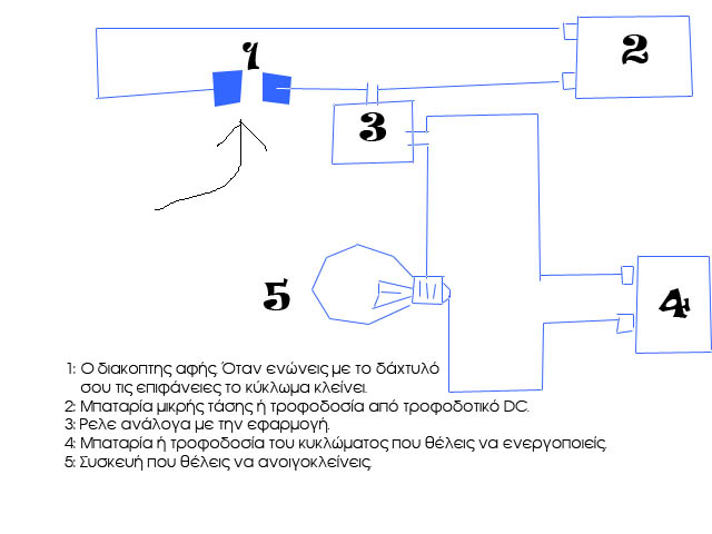

Γιατί αυτό δεν είναι διακόπτης, είναι ιδιοκατασκευή, πρώτον, και δεύτερον δεν ήξερα τι ήθελα να συνδέσει στο διακόπτη. Με αυτό τον τρόπο έχεις ένα διακόπτη που ανοίγει από ανεμιστηράκι μέχρι γκαραζόπορτα.
Σου ποστάρω ένα πρόχειρο, και αν εχω χρόνο θα στο φτιάξω και στο electronics workbench.
Για ακροδέκτες μπορείς να χρησιμοποιήσεις από δύο σιδεράκια, μέχρι ότι τραβά η φαντασία σου.
Μικρές οι αδερφές μου είχαν κάτι κούκλες με δύο καρδούλες στο μάγουλο μεταλλικές. Όταν την φιλούσες στο μάγουλο άρχιζαν να τραγουδάνε. Είχα αλλάξει την τροφοδοσία με μια μπαταρία 4.5 βόλτ, αρκετή για ένα τσίμπημα στο στόμα. Χεχεχεχε... Τέλος πάντων, φαντασία να υπάρχει και μπορείς να φτιάξεις πολλά.
