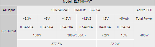

stefanos9 Οκτώβριος 1, 2007 #13 Κοινοποίηση Οκτώβριος 1, 2007 Απο οτι βλεπω τελικα το Liberty 400 δεν εχει 360W(30Α) στην 12αρα (ε λογικο....) Στην 12αρα εχει 377W - (3.3+5)W = ? Link to comment Share on other sites More sharing options...
