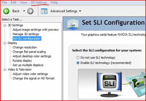

Δεν έχω XP. Θα σου πω στα Vista πώς γίνεται, που πρέπει να είναι ίδια.
Ας δοκιμάσει με δεξί κλικ στο desktop - Nvidia control panel - 3D settings - set SLI configuration - Enable SLI technology.

ΑΠΟ το control panel της nvidia !!hope it helps :)
Σημείωση: Για να χρησιμοποιήσετε αυτήν τη διαδικασία, πρέπει να χρησιμοποιείτε υπολογιστή έτοιμο για SLI στον οποίο είναι σωστά εγκατεστημένες τουλάχιστον δύο κάρτες γραφικών που βασίζονται σε NVIDIA GPU, είναι έτοιμες για SLI και είναι συνδεδεμένες σε μονή οθόνη.
Για να χρησιμοποιήσετε τεχνολογία NVIDIA SLI χρησιμοποιώντας πολλαπλές κάρτες γραφικών που βασίζονται σε GPU και είναι συνδεδεμένες σε μία οθόνη.
Κάντε κλικ στο μενού Προβολή και επιλέξτε Τυπική.
Από την αρχική σελίδα Επιλέξτε κατηγορία... του NVIDIA Control Panel, επιλέξτε Ρυθμίσεις 3D.
Κάντε κλικ στο Καθορισμός διαμόρφωσης SLI για να ανοίξετε τη σχετική σελίδα.
Κάντε κλικ στο Ενεργοποίηση τεχνολογίας SLI.

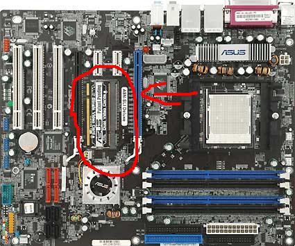

Την κάρτα SLI της μητρικής την έβαλες ανάποδα??(δες φοτο )

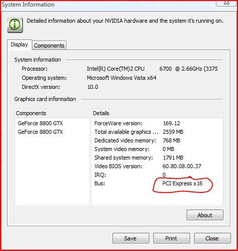

To system information υπάρχει στο Help (πάνω δεξιά στο control panel)
Αν έχουμε δύο κάρτες πάνω στη μητρική και ενεργοποιημένο το SLI στο BIOS θα πρέπει στο PCIe bus να λέει
Χ8
Αν έχουμε δύο κάρτες πάνω στη μητρική και απενεργοποιημένο το SLI στο BIOS θα πρέπει στο PCIe bus να λέει
Χ16 και η δεύτερη κάρτα να μην αναγνωρίζεται (σαν να μην υπάρχει).
Αν έχουμε μια κάρτα γραφικών πάνω στη μητρική και απενεργοποιημένο το SLI στο BIOS θα πρέπει στο PCIe bus να λέει
Χ16
Οτιδήποτε άλλο σημαίνει ότι δεν λειτουργεί σωστά το chip που είναι υπεύθυνο για να δώσει τις μισές από τις 16 PCIe γραμμές στο δεύτερο slot ή έχουμε πρόβλημα BIOS ή έχουμε πρόβλημα λειτουργικού ή οδηγών κάρτας γραφικών.
Ή κάνουμε RMA τη μητρική ή προσπαθούμε να εκβιάσουμε την λειτουργία ως εξής.
