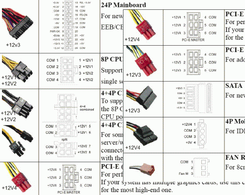

σηκωστε καμια φωτο απο manual απο το τροφοδοτικο σας να δουμε τα καλωδια των συσκευων ΑΠΟ ΠΟΙΑ 12αρα παιρνουν
αντε αντε να βγαλουμε καμια ακρη
αντε:clap:
ΠΑΡΤΕ ΤΟ
Unlike the Silverstone ST85ZF, the connectors on the Etasis ET850 are NOT clearly labeled as to which connector goes to what rail. The four PCI-e connectors are labeled PCIe1, PCIe2, etc., but the manual does not show what rail each of these PCI-e connectors go to.
The manual states that the main ATX, CPU 2 of the 8-pin, the peripheral, floppy and SATA connectors are all on 12V4. So I plugged the main ATX and a few of the peripheral connectors into the load tester and put a 2, 6, 10, 15 and 18A (test 1, 2, 3, 4 and 5) load on those. The manual states that the 4-pin and CPU 1 of the 8-pin are on 12V3.
So I plug in the 4-pin and put a 1, 2, 3 , 5 and 8A load on that connector.Now what about 12V1 and 12V2 and these four PCI-e connectors I'm left with? Well.. the manual shows one PCI-e and designates that the wires are +12V and ground but not what rails they are on.
αρα cpu2 , Μητρικη , περιφεριακα στην 4
cpu1 και 4πινο στην 3
γραφικα στις 1 και 2
ε ειναι προφανες οτι θεμα προστασιας περιφεριακων δεν παιζει
αν βραχυκυκλωσει το cpu Πανε ολα
τις καρτες προστατευει και σπαει το cpu στα 2 για ασφαλεια

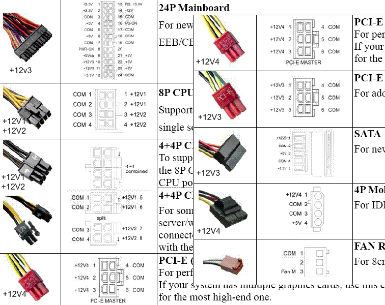

Στην παρακάτω εικόνα φαίνεται η κατανομή στις no modular γραμμές.
Το +12V5 δίνει στις modular γραμμές.
Οι εικόνες είναι από το manual του enermax 850 της υπογραφής.
Για το SLI για παράδειγμα, έχω σε μια κάρτα την +12V3 (17A) και μια +12V5 (17A) modular.
Στην άλλη κάρτα έχω την +12V4 (17A) και μια +12V5 (17A) modular.
Αυτές βέβαια μοιράζονται και σε άλλες συσκευές.

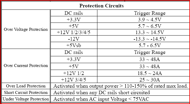

Εδώ φαίνονται τα κυκλώματα προστασίας
Πρόσεξε οτι είναι ξεχωριστά για κάθε γραμμή.
Ειδικά για τις +12v έχει δύο overcurrent κυκλώματα προστασίας.
Ένα για τα 1,2 (αποκλειστικά για επεξεργαστές) και ένα για τα 3.4.5.
Δεν είναι όμως μόνο το θέμα προστασίας αλλά μπαίνει και θέμα προδιαγραφών κάθε γραμμής και θορύβου.

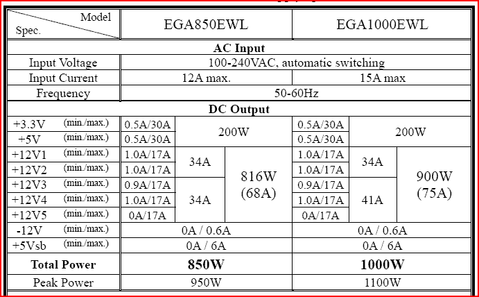

Γιατί 17A? Δύο γραμμές παίρνει η CPU, δηλαδή συνολικά 2X17=34A
Θα μπορούσαν να έχουν μια γραμμή 34Α, αλλά για να είναι μέσα στις προδιαγραφές ασφαλείας την έσπασαν στα δύο.
Αυτό όμως αυξάνει το κόστος.
Τα όλα σε ένα τροφοδοτικά, δεν δίνουν και τα 60Α σε μια γραμμή.
Μοιράζονται σε συσκευές και ανάλογα με τις απαιτήσεις, κάθε μια τραβάει όσο ρεύμα χρειάζεται.
Αν εμείς πάμε και βάλουμε ένα peltier πάνω σε τροφοδοτικό "όλα σε ένα", θα δουλέψει μεν για λίγο, αλλά το καλώδιο θα λιώσει.
Σε extreme υπερχρονισμό όμως χρειαζόμαστε πολύ ρεύμα σε CPU, κάρτες γραφικών και μνήμη, λιγότερο σε μητρική και τίποτα σχεδόν για τα υπόλοιπα, οπότε τα ξεχωριστά rails μας εμποδίζουν, γιατί πάνε χαμένα τα διαθέσιμα ampere.
