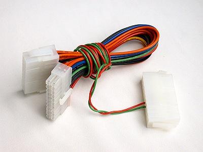

blindy Posted February 10, 2008 #3 Share Posted February 10, 2008 Ψαξε για αυτο δινει εκκινηση συγχρονος και στα δυο τροφοδοτικα Link to comment Share on other sites More sharing options...
Chessman Posted February 10, 2008 #4 Share Posted February 10, 2008 Αρχική απάντηση από Louris7 [Σήμερα, στις 03:59] Ας υποθεσουμε οτι καποιος θελει 2 τροφοδοτικα να βαλει στο συστημα του, για διαφορους λογους. π.χ για περισσοτερα watt, για να μην αγορασει 1 μεγαλο που θα βγαζει θορυβο, σταθεροτητα κ.τ.λ.Το ερωτημα ειναι γινεται με το κουμπι POWER του κουτιου, να παίρνουν μπρος και τα δυο?... Με τη βοήθεια ενός ρελέΟ xrist ή /και ο unseen πρέπει νάχουν δημοσιεύσει παλαιότερα κάτι σχετικό (θέλει αναζήτηση με υπομονή στο TheLab)Αναφορές έχει κάνει και ο Jaco, για τη χρήση ρελέ (αλλά για άλλη περίπτωση, ψάξε καλύτερα για post του xrist) Και δευτερη ερωτηση...Τι πρεπει να κανεις, ενώσεις, Modαρεις , στο τροφοδοτικο που δεν μπαινει πανω στη μητρικη, ωστε να ανοιγει?...Πως παιρνει μπρος ενα τροφοδοτικο οταν δεν ειναι πανω στην μητρικη?... (σιγουρα ισως να διαφερει απο τροφοδοτικο σε τροφοδοτικο)... Χρειάζεσαι μια γέφυρα, να βραχυκυκλώσεις το 24άπινο του τροφοδοτικού, για να λειτουργήσει (ή ένα συρματάκι, που να ξέρεις που να το βάλεις).Πάλι πρέπει να ψάξεις στο TheLab, έχουν δημοσιευτεί σχετικά (ή στο google, υπάρχουν αρκετά)Δυστυχώς, σήμερα δεν έχω καθόλου χρόνο, να ψάξω.Edit : αυτό που δείχνει ο blindy κάνει μια χαρά για το βραχυκύκλωμα Link to comment Share on other sites More sharing options...
blindy Posted February 10, 2008 #5 Share Posted February 10, 2008 Και δευτερη ερωτηση...Τι πρεπει να κανεις, ενώσεις, Modαρεις , στο τροφοδοτικο που δεν μπαινει πανω στη μητρικη, ωστε να ανοιγει?...Πως παιρνει μπρος ενα τροφοδοτικο οταν δεν ειναι πανω στην μητρικη?... (σιγουρα ισως να διαφερει απο τροφοδοτικο σε τροφοδοτικο)... Ευχαριστω. Απλα βραχυκυκλωνεις το πρασσινο καλωδιο του 20/24πινου με καποιο μαυρο (μπορεις να το κανεις με ενα καλωδιο η ακομα καλυτερα κοβοντας τα και βαζοντας ενα διακοπτη Link to comment Share on other sites More sharing options...
ΝTG Posted February 10, 2008 #6 Share Posted February 10, 2008 Αρχική απάντηση από Louris71)Πως παιρνει μπρος ενα τροφοδοτικο οταν δεν ειναι πανω στην μητρικη?... (σιγουρα ισως να διαφερει απο τροφοδοτικο σε τροφοδοτικο)... 2)Το ερωτημα ειναι γινεται με το κουμπι POWER του κουτιου, να παίρνουν μπρος και τα δυο?... Ευχαριστω. Σου αλλαξα λιγο το ποστ(στο quote) ..για να απαντησω πιο ευκολα.. 1)Για ενα τροφοδοτικο με προλαβαν και αλλοι...απλα ενωνεις το πρασινο με καποιο μαυρο απο το 20-24πινο.. 2)Για να παιρνουν μπρος και τα δυο ..ενωνεις ,με καλωδιακια ,τα πρασινα μεταξυ τους και δυο μαυρα μεταξυ τους.Την ιδια δουλεια κανει και το adaptoraki που ποσταρε ο blindy. Link to comment Share on other sites More sharing options...
