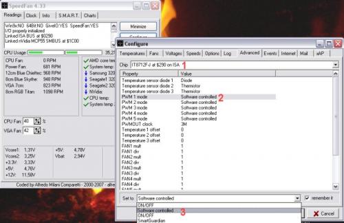

yanni Μάρτιος 6, 2008 #10 Μάρτιος 6, 2008 Δες την εικόνα. Θα πας στην λίστα στο ( 1 ) και θα διαλέξεις το chip που ελέγχει τις θερμοκρασίες, τους ανεμιστήρες κ.τ.λ. της μητρικής σου. Συνήθως είναι το πρώτο στην λίστα. Το αποτέλεσμα θα είναι να δεις μια λίστα με όλα όσα μπορείς να παραμετροποιήσεις στο παράθυρο από κάτω. Στην θέση ( 2 ) σου σημειώνω τον έλεγχο για τον πρώτο ανεμιστήρα που συνήθως είναι της cpu. Κάνεις κλικ εκεί. Αν θέλεις τώρα να ελέγχει το speedfan τους ανεμιστήρες θα επιλέξεις Software από την λίστα στο ( 3 ). Αν θέλεις να την ελέγχει το Q-Fan θα επιλέξεις SmartGuardian. Μην ξεχάσεις να επιλέξεις και να θυμάται την επιλογή σου το speedfan - κάτω δεξιά ώστε να μην κάνεις την διαδικασία κάθε φορά που ξεκινάς το πρόγραμμα.

yanni Μάρτιος 12, 2008 #13 Μάρτιος 12, 2008 Δοκίμασε το Smart Fan 3 μπας και δουλέψει κανένα Q-Fan εκεί. Βεβαίως αν δεν δουλέψει δοκίμασε και τις άλλες επιλογές - αν δεν το έχεις ήδη κάνει. Κάθε φορά που θα επιλέγεις μια επιλογή θα πηγαίνεις στην αρχική σελίδα του speedfan και θα χαμηλώνεις Manual τις στροφές - το ποσοστό της % για κάθε ανεμιστήρα. Καθώς θα το κάνεις αυτό θα κοιτάς αν μειώνονται οι στροφές.Μπορείς να δοκιμάσεις και τις υπόλοιπες θέσεις της μητρικής - τα υπόλοιπα PWM στην λίστα των επιλογών. Παίζει π.χ. στις υπόλοιπες υποδοχές, κάποια από αυτές να δουλέψει. Σε αυτή την περίπτωση συνδέεις τον ανεμιστήρα σε αυτή που δουλεύει - αν υποθέσουμε ότι κάποια δουλεύει - και απλά επιλέγεις το Speedfan να ρίχνει τις στροφές του ανεμιστήρα στην εν λόγο υποδοχή με βάση την θερμοκρασία της cpu και μόνο - γίνεται άνετα αυτό.

sstav Ιούλιος 18, 2008 #17 Ιούλιος 18, 2008 To ξεθαβω αυτό το thread για να μπορέσω να ρίξω λιγάκι τις στροφές των ανεμιστήρων του κουτιού (3x Sflex12f στις 1500 στροφές!)Μεχρι λοιπόν να παρω fan controller (κατά προτίμηση τον zalman ZM-MFC1 plus....Παρεπιπτόντως τον βρίσκω μόνο σε ένα μαγαζί στην πάτρα- www.eworld.com.gr) δοκιμάζω το Speedfan.....Mε βαση τις παρακάτω εικόνες για να ενεργοποιησω το ελεγχο μέσω speedfan θα πρέπει τα PWM να γίνουν software enabled;;;αλλά δεν έχω σχετικές επιλογές, μονο Manual PWM Contrtol, Thermal Cruise, Fan Speed Cruise, Smart Fan 3...Ότι και αν βάλω δεν αλλάζουν οι στροφές....Το qfan το έχω disable στην P5K
sstav Ιούλιος 19, 2008 #18 Ιούλιος 19, 2008 Λοιπόν παλεύοντας χθες με το θηρίο, αλλαζοντας το PWM type1 σε PWM output (το PWM type 4 παραμένει DC output???) κατόρθωσα να αλλάξω το Speed1 από την κεντρική οθόνη του Speedstep...Έτσι όμως αλλάζουν οι στροφές και του AUX0 και AUX1 fan....Πως μπορώ να τους ξεχωρίσω;;;;Επίσης το CPUfan επειδή είναι συνδεδεμένος στην υποδοχή του mobo με 4πινο είναι μονίμως στις 1500 στροφές (max). Λογικά αν βρώ adaptor 3πινο σε 4πινο θα μπορώ να τον αλλάζω και αυτόν.Τα fan divisor /Temperature offset τι ρόλο παίζουν και ποιές πρέπει να είναι οι σχετικές ρυθμίσεις εκεί;
