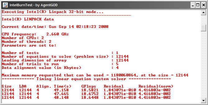

Κατέβασε μία το IntelBurnTest από εδώ και τρέξε το (5 loops) και ποσταρε το print-screen, σαν αυτό:

Τι είναι αυτό???
Από θερμοκρασίες ότι ρεύμα και να του δώσω είμαι, με 27βαθμούς δωματίου, από 39(idle) μέχρι 57(full load)(με real temp και +5 σε idle & load με core temp και +5 ακόμα με HW monitor).Όσο ρεύμα και λιγότερο να δώσω δεν πέφτει πιο κάτω!
Είναι από τα καλύτερα stress testing προγράμματα και μπορεί μέσα σε μια ωρίτσα να σου πεί ποσο σταθερό είναι το o/c που έχεις όταν άλλα παρόμοια (ORTHOS, Prime95) μπορεί να θέλουν 8ωρα ή 24ωρα. Επίσης δίνει (GFlops) και μια ένδειξη ταχύτητας του συστήματος & στησίματος που έχεις κάνει. Τρέξε το μία 5 passes, ένα 20λεπτο θα κάνει και πόσταρε το αποτέλεσμα.

Όταν βάζω error detection on τότε κολλάει το prog και βγάζει μνμ ότι πρέπει να κλείσει(Making usage of Intel® Linpack simpler and more pract has encountered a problem and needs to close. We are sorry for the inconvenience.) και όταν το βάζω off τότε μου βγάζει μνμ no runs is allowed for lindata\x86\linpack32.exe :not enough memory και τελειώνει σε 0,1sec's!
