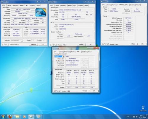

ναι φιλε μου ακριβως αυτοι ειναι και τωρα ειμαι με 1:1.50 και με τα ρευματα που μου ειπες, οι μνημες μου ειναι στα 1200Mhz τωρα,εχω κανει και attach ενα printscreen...
Αυτη την στιγμη που μιλαμε κανω και stress test μεχρι στιγμης μια χαρα :jump1:
1:1.6 (1333)εισαι αν προσεξεις καλυτερα (εκτος αν το cpu-z για καποιο λογο δε βλεπει σωστα τον διαιρετη), το οποιο ειναι ακομη πιο ξεκουραστο για το tRD (ειδικα αφου εχεις ριξει και το CL σε 7. αν δειξει σημαδια σταθεροτητας, δοκιμασε με 1:2 (1600 ραμ) και 1.5βολτ 9-9-9, (λογικα πρεπει να δουλεψει) , απο κει και περα το κυριοτερο που σε νοιαζει ειναι να ριξεις το CL/αναλογα με το ποσο ακουνε σε ρευμα οι μνημες σου (οπως και εχεις κανει τωρα :T: ) για να πεσει και το tRD αυτοματα. (και ας μεινουν τα tRCD/tRP ψηλοτερα).

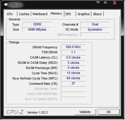

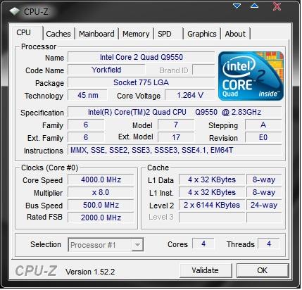

Μετα απο 2 3 μερες χωρις να δω προκοπη με εναν q9550 και μια asus p5e βρηκα μια gigabyte ep45-dq6.
Τελικα το p45 εκανε δουλεια. Εκει που το παλευα για ~430 fsb η μητρικη ποσταρε με την μια στα 500.

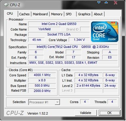

Το μονο προβλημα που ειδα εγω στη gigabyte ειναι το μεγαλο vdroop (στην πρωτη φωτο under load
στην δευτερη Idle !!!!

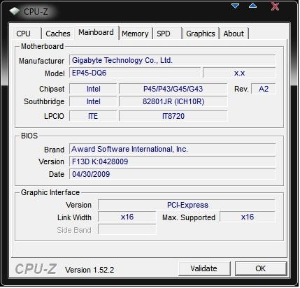

κανε μια περιγραφη του συστηματος σου ή ριξε και κανα αλλο screenshot απο το cpu-z
:drool::drool: εχω φαει τα λυσσακα μου να παιξω με την x38-dq6 445 (και αυτο με 1.55mch ) και μου το πετας ετσι στεγνα το 500αρικο ?:p (με ποση ταση στο chipset τα 500?)
edit: αν δεν ειναι κοπος ποσταρε ενα με ρυθμισεις απο μεμτεστ και ενα everest cache/mem bench
Τωρα να σου πω οτι δεν ξερω δεν θα με πιστεψεις. Ειναι ολα στο auto !!!! εκτος απο ταση στην cpu και στην ram

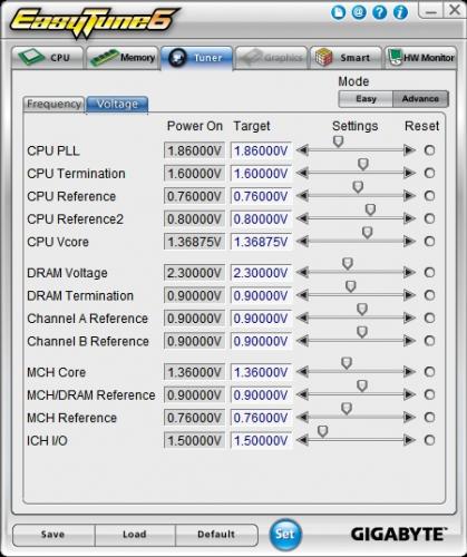

Να μια εικονα απο το easytune της gigabyte
αουτςςς... ειδα αυτο το VTT και PLL και "ματωσε η ψυχη μου" , δεν τον λυπασαι καθολου τον επεξεργαστη ?

  ioanis έγραψε:
τι ρευματα ειναι αυτα?:suicide: παναγια μου!:o:O:O
  ioanis έγραψε:
Ειναι stable το συστημα, εχεις κανει κανα stress test ??

ναι το εχω διαβασει κι εγω αλλα φιλε μου δινεις υπερβολικα ρευματα ομως! φτου να μην το ματιασω αλλα μην παρει το cpu στο χερι! κριμα ειναι!
Κοιτα κατω απο 1,264 που ειναι το οριο μαλλον της cpu για τα 4000Mhz δεν μπορω να κατεβω. Δυστυχως υπαρχει μεγαλο vdroop. Δεν ξερω αν μεσω του bios μπορω να κανω κατι να το μαζεψω. Ναι το συστημα ειναι stable με θερμοκρασιες στο idle ~36 και load ~60 και αυτην την ψυκτρα http://www.plaisio.gr/Computers/Hardware/CPU-Coolers/Xigmatek-Hdt-S1284C-Achilles-CAC-SXHH4-U03.htm
  ioanis έγραψε:
κατεβασε ολα τα υπολοιπα voltages φιλε μου! ειναι πολυ πανω!

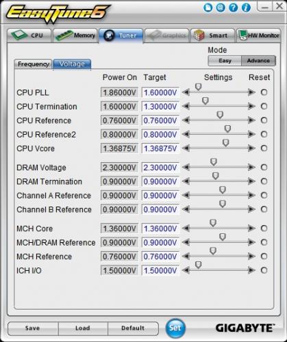

ioannis, δεν αναφερομαστε στο vcore, αλλα στο CPU termination (VTT) και στο CPU PLL, οι default τιμες τους ειναι 1.2 και 1.5. δοκιμασε να βαλεις χειροκινητα τιμες σε αυτα γιατι μπορει να την ακουσει και σχετιακ συντομα ο επεξεργαστης. δωσε μεχρι 1.3 termination, και μεχρι 1.6 για PLL (ισως και να μη χρειαστει αυτο να το κουνησεις απο το 1.5 κιολας.)
Λοιπον με 1,2 στο cpu termination kai 1,5 στο cpu pll το pc ποσταρε αλλα δεν εμπαινε στα windows. Με 1,3 και 1,6 αντιστοιχα ολα μια χαρα αφου περασε και το IntelBurnTestV2.
Ειναι κατι αλλο που πρεπει να δω απο ρευματα;
