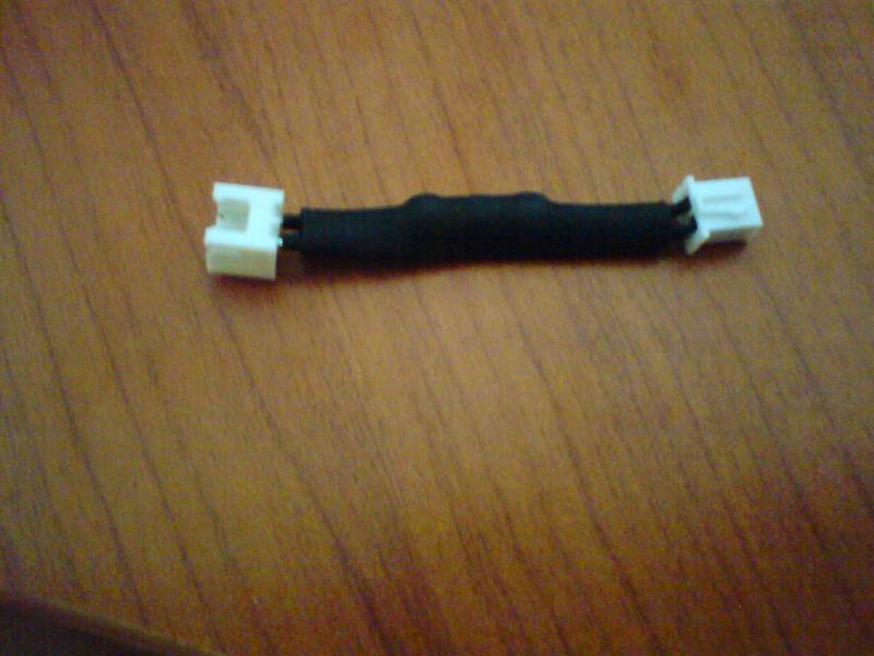

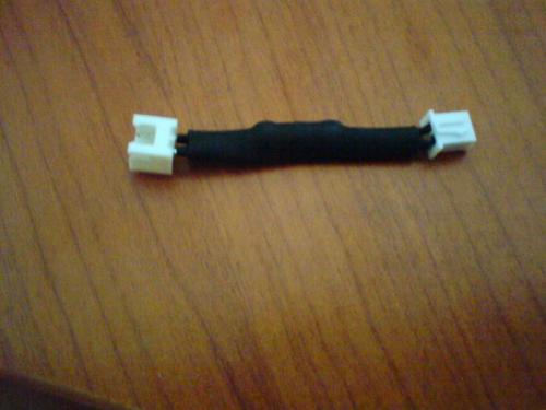

απο οτι καταλαβα το καλωδιάκι που δίνει η XFX ειναι σαν τις κλασσικες αντιστάσεις που μπαίνουν στα φανάκια και κόβουν το ρεύμα στα μισά.

τα νεα είναι καλά μπορώ να πώ το φανάκι κόπηκε στις μισές στροφές και ειναι υποφερτό αλλά με βλέπω να πηγαίνω για την Zalman τελικά αν είναι να την κρατήσω. Its good but not THAT good που λένε. Να ναι καλά όμως η XFX τα παιδιά ήταν αστέρια που μου στείλανε το καλωδιάκι. Είναι μια κλασσική αντιστασούλα :) αλλά πολύ σπάνιο να βρείς τέτοιο καλωδιάκι εδω εκτός και κάτσεις και το φτιάξεις.

Σήμερα είδα το κουτι του ταχυδρομειου και εχει έρθει και το δικό μου.
Ορίστε φωτογραφίες.
