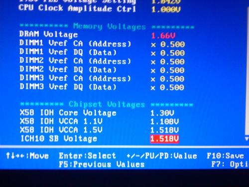

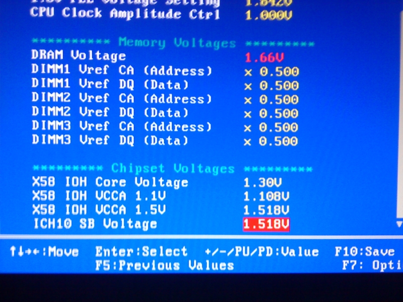

σημερα ψαχτηκα λιγο με τον cpu μου προσπαθοντας να τρεξω vantage το μονο που καταφερα ομως ηταν αυτο χωρις να ειμαι σταθερος στο bench ομως..μπορειτε να βοηθησετε μπας και σταθεροποιηθει για vantage το συστημα?οι ρυθμισεις στο bios ειναι αυτες με μονο το turbo on(g25 bios)post-12577-1416074994,2096_thumb.jpg
Κατ'αρχήν έχεις πολύ ψηλά την τάση του qpi/vtt. Αν υποθέσουμε ότι default είναι περίπου 1,2ν, εσύ την έχεις στα 1,42ν. Πάρα πολύ. Έχοντας μάλιστα τη μνήμη στα 1260ΜΗz, δεν πρέπει να έχεις το qpi σε καμμία περίπτωση πάνω από 1,25, δηλαδή +5mV. Επίσης έχεις ψηλά τα ΙΟΗ και PLL. Δε σε βοηθούν σε τίποτα. Βάλτα στις default τιμές τους που είναι 1,1 και 1,8 αντίστοιχα. Ξεκίνα με αυτά και βλέπουμε μετά. Επίσης να έχεις υπόψη σου ότι αυτή η συχνότητα είναι αρκετά μεγάλη οπότε μπορεί απλά να μη μπορεί ο επεξεργαστής σου και να μη φταίνε τα ρεύματα.

Νομίζω πως ο wacko εννοει το ioh core. το οποίο ειναι το ρεύμα για το nb. και οντως το 1.3 ειναι πολύ
και ίσως να ζεσταίνεται το nb και να σε κόβει...;)
Όσο για το pll, μια καλή τιμή που βοηθάει συνήθως είναι τα 1.89, μονο για bench ομως. Θελει ψαξιμο ομως, γιατι μπορει
να σε βοηθησει και pll μικρότερο του 1.80.
Σωστός ο φίλος boton. Εννοώ το ΙΟΗ core που το έχει τώρα 1,3. Το PLL είναι λιγάκι περίεργο. Κάποιους τους βοηθάει αυξάνοντας το να ρίξουν λίγο το vcore, άλλους τους βοηθάει μικρότερο από 1,8 και άλλους (όπως εμένα) δεν τους βοηθάει καθόλου. Καλό όμως είναι να το ξεκινήσει με 1,8 σε συνδυασμό με τις άλλες ρυθμίσεις που του είπα και αν δε δει βελτίωση μπορεί να παίξει λίγο με αύξηση-μείωση του και με το ΙΟΗ. Αμφιβάλλω όμως αν θα προσφέρουν κάτι.

Ισχύει η σχέση αυτή (uncore=2x mem ή 2x mem+1). Απλά όταν έχεις τις μνήμες πολύ χαμηλά μπορείς να παίξεις αρκετά ψηλότερα το uncore. Το uncore δεν πρέπει να ξεπερνάει τα 4GHz με απλή ψύξη, αέρα ή νερό. Βέβαια με αυτή σου την ερώτηση μου έδωσες μια ακόμα ιδέα για τον johnnymag. Φίλε johnny δοκίμασε να ρίξεις το uncore στο 12-13x και δες αν σταθεροποιείται.
