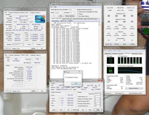

Λοιπόν είχα και γω την p6t και απλά κατάλαβα ότι δεν αξίζει τα λεφτά που έδωσα. Πήρα λοιπόν την ud7 και αυτά που κατάφερα πρώτη μέρα με την μανίσια ψύκτρα:
οχταπλό 32m με τις μνήμες στα 1000 με 1,53 vtt kai 1.64 στις μνήμες
και χωρίς ht
Oi μνήμες είναι οι trident 1600 6,7,6
Εdit: Mε την asus με την καμία όλα αυτά
