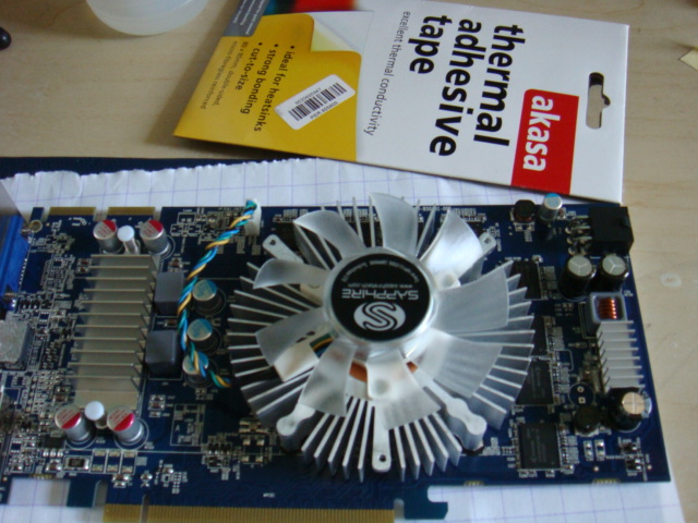

ΑΘΛΙΑ ΨΥΚΤΡΑ 90 βαθμους στο μπεντσ furmark...ΗΜΑΡΤΟΝ.
Και τα vrm της μνημης δεν εχουν ψυξη.Παλι καλ π εβαλα εγω ενα ψυκτρακει,το οποιο βραζει τωρα...!!!

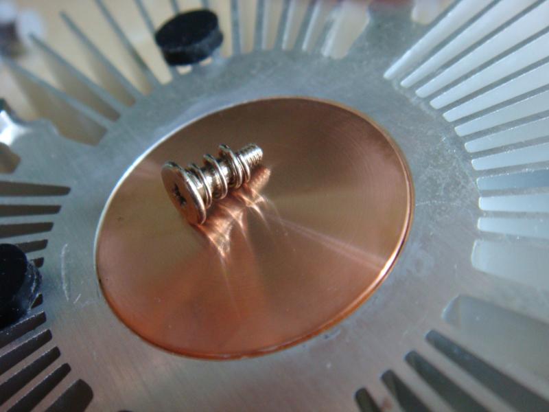

Παιδες αποδειχθηκε ΛΟΥΤΣΑ η ψυχτρα της καρτας αυτης...Μιλαμε ΕΝΤΕΛΩΣ ΓΤΠ!!!
Ετρεξα ενα φουρμαρκ και εφτασε 104!!!
Και τρεχοντας το vantage δεν αντεξε και ΚΟΛΛΗΣΕ ΑΠΟ ΥΠΕΡΘΕΡΜΑΝΣΗ!!!:rant::rant::rant:
Η δευτερη καρτα δεν πιανει πανω απο 65 για κανενα λογο..;).
Πριν καν την βαλώ στο κουτι,εβαλα μχ5 (απ τη φωτο λεω ωραιο lapping κανανε κιολας!) και κοτσαρα και ενα ψυχτρακι, που αποδειχθηκε απαραιτητο μιας και τωρα βραζει,και σκεφτομαι να βαλω κ αλλα συντομα...

Μιλαμε ουτε ψυκτρα της προκοπης,ουτε ψυξη στις μνημες και ουτε ψυξη στα VRM των μνημων!!!ΕΛΕΟΣ!Εβαλα εγω κατι ψυκτρακια και βραζουν!!!

Και αφου τελειωσα με τις μνημες παω να τοποθετησω δοκιμαστικα την ψυκτρα.Παρατηρω για κακη μ τυχη πως βρισκει πανω στπυς πυκνωτες.Δεν πειραζει γ αυτο εχει το χαλκινο λαμακι,για ανυψωση!Το βαζω σβελτα!Παλι ομως εβρισκε!!!!!!!!Ευτυχως,
ειχα 2ο λαμακι απ την αλλη Musashi οποτε λεω θα βαλω κ αυτο!(τοστ την εκανα)
