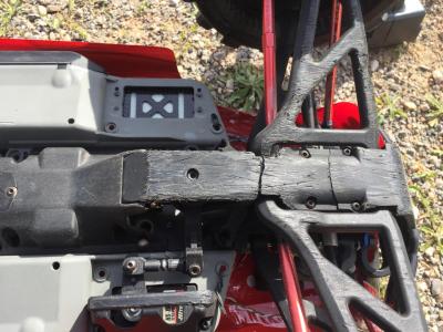

Servo και εγω θα παρω της savox 35kg αργα η γρηγορα,γτ αργα η γρηγορα τα εργοστασιακα τα δικα μου καιγονται και κυριως αποτι διαβαζω λιγο οφειλεται στο οτι ειναι 2 και καμια φορα δεν ειναι απολυτως συγχρονισμενα στις μοιρες οποτε το ενα αντιστεκεται το αλλο.Kαι ειναι ακριβο hobby να ξες.
Οπως φαινεται και στη τελευταια φωτο του @fuz10n που το εχει βγαλει το ενα και το εχει αφησει με ενα αντι για 2.
