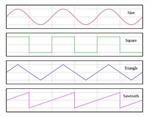

Candyman Δεκέμβριος 17, 2009 #8 Δεκέμβριος 17, 2009 dunkel_Stern έγραψε: τι είναι αυτοί οι παλμοί ρε παιδιά? Μιλάνε για την κυματομορφή της συχνότητας του ρεύματος στο output του UPS. Αν αντέχεις διάβασε... Sine wave Square wave Triangle wave Sawtooth wave
dunkel_Stern Δεκέμβριος 17, 2009 Author #9 Δεκέμβριος 17, 2009 ok και τώρα στα ελληνικά?εγώ που δεν είμαι ηλεκτρολόγος ή ηλεκτροτιδήποτε τι πρέπει να συγκρατήσω?
