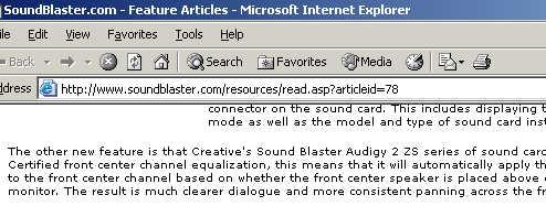

billpeppas Ιανουάριος 5, 2004 #23 Ιανουάριος 5, 2004 Τέλευταία πληροφορία (πηγή: www.soundblaster.com)
Vagouridis Ιανουάριος 6, 2004 #24 Ιανουάριος 6, 2004 Βρε βρε και τι λεει αυτο το prtccn απο την creative?κατι για πιο διαυγες ηχο στο κεντρικο ηχειο και εαν ειναι πανω η κατω απο την οθονη....( και λεει για το μπροστα κιολας....) και οχι για αυτα που λεγες....Και δεν εχω τις τεραστιες γνωσεις....οπως εσυ ..το μονο που μπορν καν κανω μπροστα σου ειναι να σκυψω με σεβασμο .....το χερι μου....
billpeppas Ιανουάριος 6, 2004 #25 Ιανουάριος 6, 2004 Βεβαίως επειδή είσαι ισχυρογνώμων , και δεν κοιτάς καλά αυτά που σου λένε οι άλλοι , στα άλλα link που έδωσα γράφει για Surround Sound & panning , και πολλά άλλα. Σε παρακαλώ: ’λλαξε ύφος , και σταμάτα να βλέπεις τους άλλους αφ' υψηλού. Μάθε να σέβεσαι τους άλλους , όπως σε σέβονται και αυτοί.

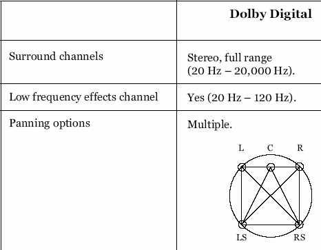

billpeppas Ιανουάριος 6, 2004 #27 Ιανουάριος 6, 2004 Quote from Dolby resource concerning Dolby Digital: "Dolby Digital has been designed to take maximum advantage of human auditory masking. It divides the audio spectrum of each channel into narrow frequency bands of different sizes optimized with respect to the frequency selectivity of human hearing." Πόσο θα συνεχιστεί η ειρωνία? Μήπως σε καίει το ότι έκανες λάθος , και δεν θες να το παραδεχτείς?
Vagouridis Ιανουάριος 6, 2004 #28 Ιανουάριος 6, 2004 Αντιπαρερχομαι .Δινεις ασχετες εικονες για το τιποτα.Ειπες "Αυξομειώνοντας την ένταση των δυο ηχείων (ξεχωριστά) [δηλ μπορεί το ένα ηχείο να παίζει σε χαμηλότερη ένταση από το άλλο] ανακατευθύνει (ή καλύτερα μας δίνει την εντύπωση ότι ο ήχος έρχεται από ένα σημείο/πηγή κάπου μεταξύ των 2 ηχείων."και ολα αυτα που σηκωνεις λενε για διαχωρισμο συχνοτητων ανακατανομη τους και καθυστερηση και επιλεκτικοτητα του ανθρωπινου αυτιου.....καμια σχεση με εντασεις....η εννοια panning( τοπε λεγονταν quadrophonic) εισαχθηκε πολυ παλιοτερα απο την dolby για τα απλα τετρακαναλα συστηματα σε συνεργασια με την pioneer που ειχε βγαλει καπου στο 1965 ..Ουσιαστικα δεν εχει καμια σχεση με το πολυκαναλο απλα οτι διοχετευεται το ιδιο σημα παντου και δημιουργει πανικο , Αυτο ειχε σαν αποτελσμα να θεωρηθει πιο φυσικος κατι το οποιο το εφαρμοσαν πολλες εταιρειες και στα εππαγελματικα μπομπινοφωνα τους αποκολωντας τοτε dolby dbx .Βεβαια η θεωρια καταρηφθηκε πολυ γρηγορα και επανηλθαμε στα καθιερωμενα.Για να υπαρξει πολυκαναλο σημα πρεπει να υπαρχει και πολυκαναλη εγγραφη και τα μεσα τις εποχης δεν ειχαν την δυνατοτητα.Τελος το panning mode δεν αναγνωριστηκε ποτε σαν προτυπο απο την dolby διοτι ουσιαστικα δεν κανει τιποτα παραπαπανω απο τα να δινει το ιδιο σημα παντου....Η αλλη εννοια του panning που εισαχθηκε αργοτερα απο διαφορες εταιρειες κυριως ποια λογισμικου ειναι οτι μπορουμε μεταξυ των αποστασεων των ηχειων αν βαλουμε τους δικους μας ηχους , αυτο ουσιαστικα λεει και το πρωτο σου λινκ οπως και το δικο μου http://maven3d.com/en/ChromelessFeature_3.html .Αλλα οπως και ο ιδιος πατατηρησες ολα λενε για απλο surround και ουτε καν για dolby digital και τα συναφη AC-3 , DTS streams....Και οπως σωστα λεει η τελευταια φοτο σου το panning mode δεν ειναι τιποτα αλλο απο τον ιδιο ηχο παντου ( multiple....)Αρα το οτι καποια προγραμματα σου δινουν την ευκαιρια να μπαχαλιασεις εναν ηχο απλου surround ( δηλαδη ενος απλου stereo αλλα με μεγαλυτερη αποκριση) δεν σημαινει οτι αυτο ειναι καποιο προτυπο ανγνωρισμενο απλα οτι η εννοια panicπουλα πολυ ( μεχρι και μια toshiba tv εχει paning!!! mode ) και δεν εχει καμια σχεση με streams χρονοκαθυστερηση αναπλαση συχνοτητων και τελικο αποδεκτη ηχεια απλα ειναι ενα εφε καποιων .Παραδειγμα το cmss της creative το οποιο σου δινει την ψευδαισθηση οτι γινεται της ποπης.....
billpeppas Ιανουάριος 6, 2004 #29 Ιανουάριος 6, 2004 Το panning ρυθμίζεται ως εξής (κάτι που δεν αναφέρεται στις σελίδες): Μπορέι να γίνει centered pan (δηλαδή στα 64 vol) , δηλαδή να στέλνει τον ίδιο ήχο σε όλα τα ηχεία που ελέγχονται από το pan. Να γίνει ακραίο (usually called Hard pan) [@ 127 vol] , δίνοντας τον ήχο μόνο στα δεξιά ή αριστερά ηχεία που ελέγχονται από το pan. Καθώς και ασσυμετρικό (usually called un-ballanced pan) , όπου μοιράζει τον ήχο μεταξύ αριστερού/ων και δεξιών ηχείων , με διαφορετική ένταση , καθυστέρηση & pitch στο κάθε κανάλι-ηχείο. Το panning χρησιμοποιείται στο dolby digital (δες την τελευταία pic).Μπορείς να συμβουλευθείς και τα Specification & Information Data Sheets της Dolby (www.dolby.com) , καθώς και το DVD της Dolby (Explore our world). Να σου υπενθιμίσω ότι μιλάμε για το πως γίνεται το 5.1 -> 7.1 up-mix στα ηχεία της Creative όταν αυτά συνδέονται σε 5.1 κάρτα ήχου.Και αυτό γίνεται με την χρήση του pan.Αυτά.Ok?
billpeppas Ιανουάριος 6, 2004 #30 Ιανουάριος 6, 2004 Επίσης , στο τελευταίο pic (αυτό της Dolby , για το Dolby Digital) , έχεις μπερδευτεί (ή παρερμήνευσες) το κείμενο: Λέγοντας multiple , εννοεί ότι μπορεί να γίνει μεταξύ όλων των πιθανών ζευγαριών ηχείων/καναλιών. Το panning ασκείται μεταξύ 2 καναλιών πάντα.Μπορεί να γίνεται pan ταυτόχρονα και σε περισσότερα του ενός ζευγαριού καναλιών. Αν διαβάσεις τα resources της Dolby , θα δείς πως το pan έχει μεγάλο ρόλο στο Dolby Digital , και γενικώς στον πολυκάναλο ήχο. Επίσης , εκεί που χρησιμοποιείται περισσότερο το panning είναι στις multi-track ηχογραφήσεις (παντός τύπου , π.χ. multi-track midi recording).
Vagouridis Ιανουάριος 6, 2004 #31 Ιανουάριος 6, 2004 http://dolby.custhelp.com/cgi-bin/dolby.cfg/php/enduser/std_alp.php?p_sid=1DEnOJ*g&p_lva=&p_li=&p_page=1&p_search_text=panning&p_new_search=1&p_search_type=3&p_sort_by=dfltΕβαλα και γενικα search στην dolby και μαζι με το μεγαλο μηδενικο που απεδωσε το παραπανω λινκ πηρα 43 ασχετες απαντησεις που απλα λεγανε οτι τελικα σε αρκετες non AC-3 streams ηχογραφησεις κανανε panned ενα extra ηχο για να καλυψουν λαθη....http://www.dolby.com/tech/dspimple.htmlΤα ηχεια της cretive δεν κανουν με αυτο τον τροπο upmix απλα στα 7,1 τα ηχεια ανα 2 παιζουν μαζι τον ιδιο ηχο ενα στα 6.1 το πισω απλα ή δεν παιζει ή παιζει οτι και το ενα απο τα αλλα 2 πισω ηχεια ...αυτα για τα insipire και μαλιστα το upmix που κανουν το κανουν λογω του οτι εχουν 4παφο καρφι βυσμα το οποιο σε απλες καρτες δημιουργει προβληματα.....
