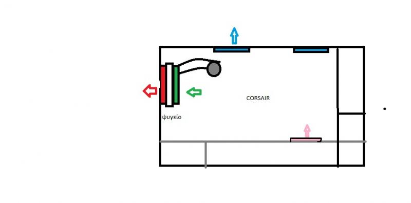

Α)
ΑΝΕΜ ΠΛΑΤΗΣ ΦΥΣΑ ΨΥΓΕΙΟ
ΨΥΓΕΙΟ
2Ος ΑΝΕΜ ΜΕ ΦΟΡΑ ΑΕΡΑ ΠΡΟΣ ΤΑ ΜΕΣΑ ( ΙΔΙΑ ΦΟΡΑ ΚΑΙ ΟΙ 2 )
Έτσι να τους βάλεις, και οι δυο να φυσάνε προς τα μέσα...
Ακριβώς :yes4:
Το " Ακριβώς " πηγαίνει στο σωστό του σχεδίου πιστεύω .....
το αντιθετο γιατι το απορρίπτεις
δηλαδη αυτό :
Μάλλον επειδή αντί να παίρει τον κρύο αέρα απ΄έξω, θα χρησιμοποιεί τον ζεστό αέρα που είναι μέσα στο κουτί.
Στην πραγματικότητα η ολη ιστορία με το ψυγείο εκει καταργει τη διοδο του αερα προς
τα εξω απο την πλάτη του κουτιού..αρα πρεπει να βλέπεις και το κουτί τι θα ειναι ...
δηλαδη αυτό :
Οπως λέει και ο Tamtakos γιατί θα τραβάς ζεστό αέρα από μέσα.
Το ίδιο κουτί έχουμε, πιστεψε με οι 3 της οροφής είναι αρκετοί για να βγάζουν το θερμό αέρα... :)

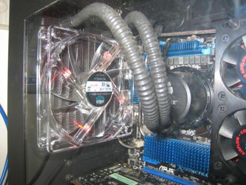

Να και ο σχεδιασμος στην πράξη :
Πως σου φένεται Lazy ?
Πάντως απο θερμοκρασια επεσα μονο 2-3 βαθμους κατω δηλ παίζω με 36-39,40C idle
και μια επισυμανση ο 3ος πυρινας μου δειχνει παντα ποιο πανω απο τους αλλους
Πχ 38-35-40-35 γιατι αραγε ?
Μια χαρά σε βρίσκω :T:
...και μια επισυμανση ο 3ος πυρινας μου δειχνει παντα ποιο πανω απο τους αλλους
Και σε μένα συμβαίνει το ίδιο... :unsure:
